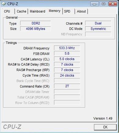

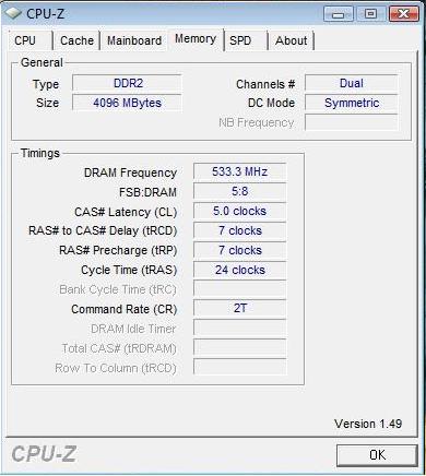

Also die hitze ist meine erste sorge..das andere sind die Timings ..Im Bios zeigte er mir an das sie auf 5,5,5,15 laufen ..aber CPU-Z sagt unter dem reiter memory : das der ramm auf 533 MHZ läuft FSB:DRAM 5:8 , CL 5.0 , tRCD 7 , tRP 7 ,tRas 25.
das heisst doch das der nun auf 533MHZ läuft mit denn Timings 5,8 , 7 , 7, 25
da stimmt doch was nich ..das Bios sagt A und CPU-Z sagt B ... was stimmt denn nun ?

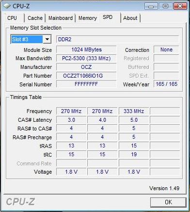

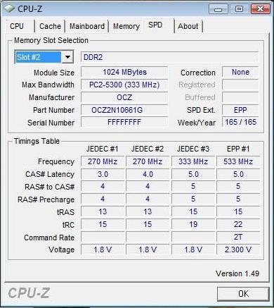

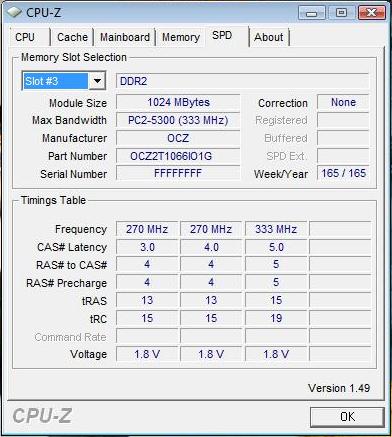

Ah und CPU-Z erkennt meinen Ramm auch als 5300 und nich als 8500 ....und welche spalte is denn da nun die richtige zum ablesen bei SPD ? und warum gibt es denn da 4 stück ?
Also bei CPU-Z unter dem Reiter "Memory" sollte deine aktuelle Konfiguration ausgelesen sein.
Die "SPD"-Daten geben nur die Spezifikationen die auf den Ram zutreffen an.
Bei Timing Table steht also, wie der Speicher bei einem bestimmten Takt läuft/laufen soll.
CPU-Z zeigt imho die aktuelle Ramspannung nicht an.
Wenn du die Spannungsdaten nicht im Bios findest, weiss ich gerade auch nicht weiter.

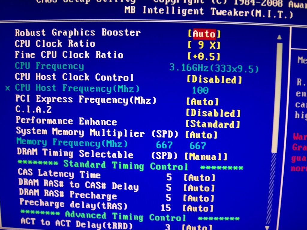

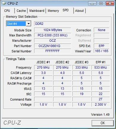

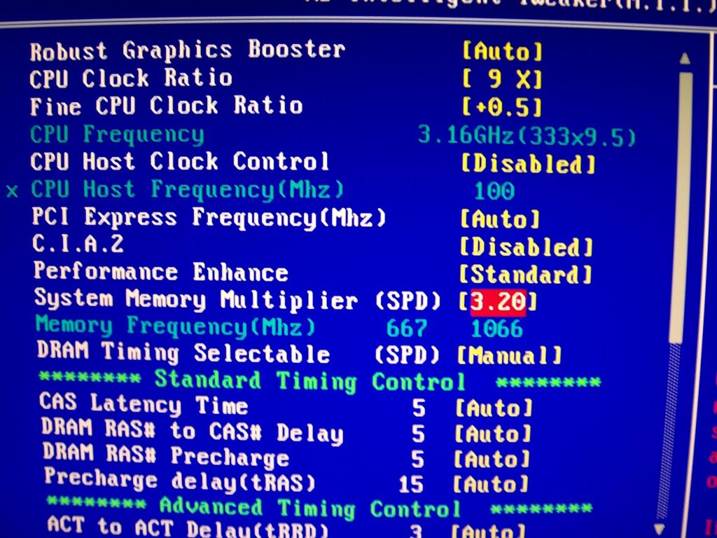

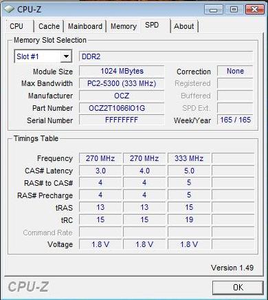

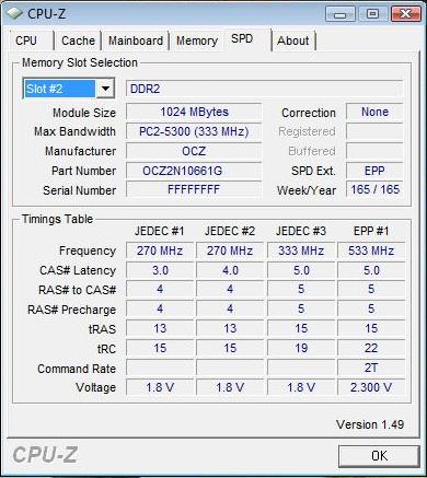

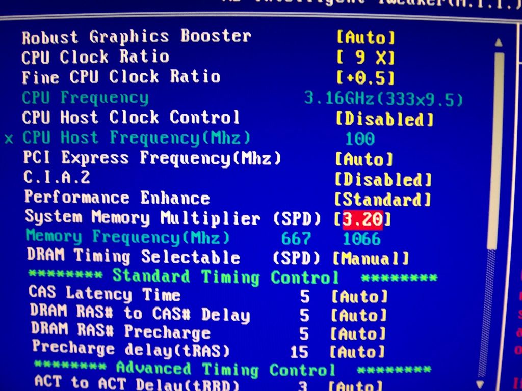

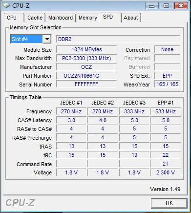

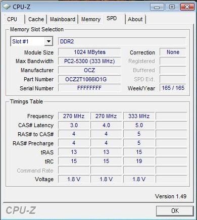

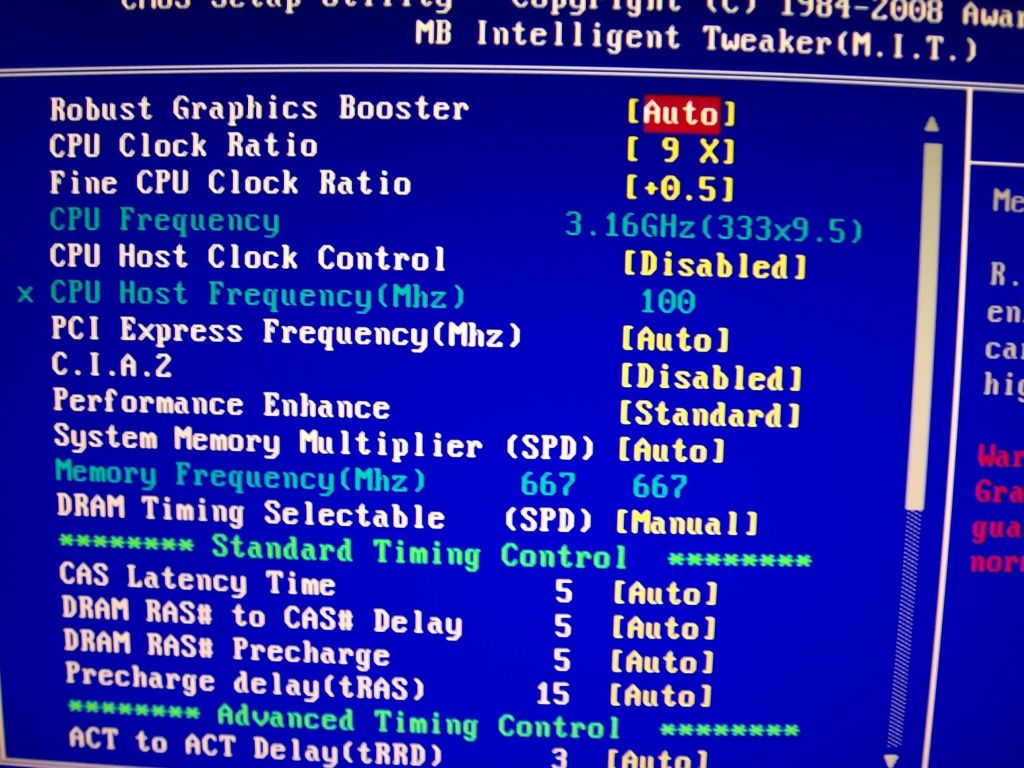

Hier ich hab ein paar Bilder gemacht vom Bios + CPU-Z
Vielleicht werdet ihr ja draus schlau.
Bei spielen Stürzt er übrigens auch ab. Das is echt zum Mäusemelken

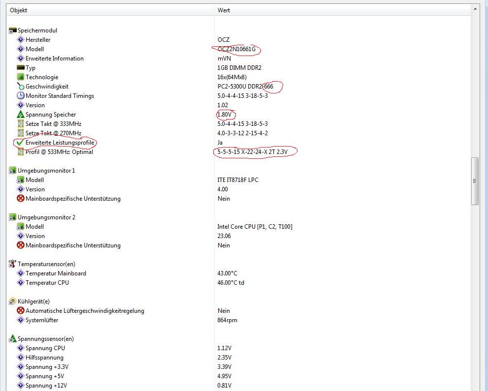

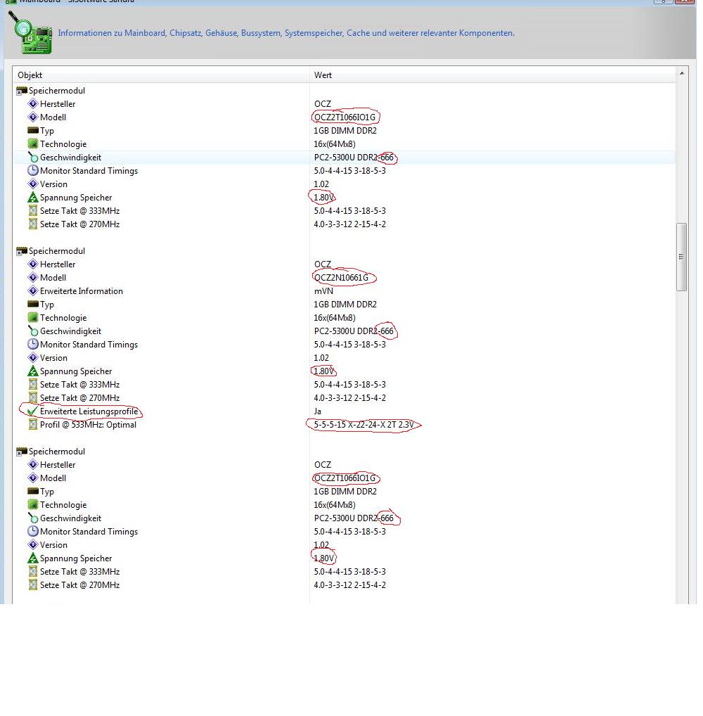

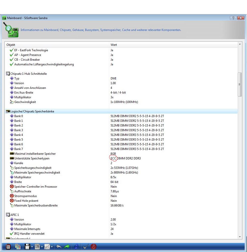

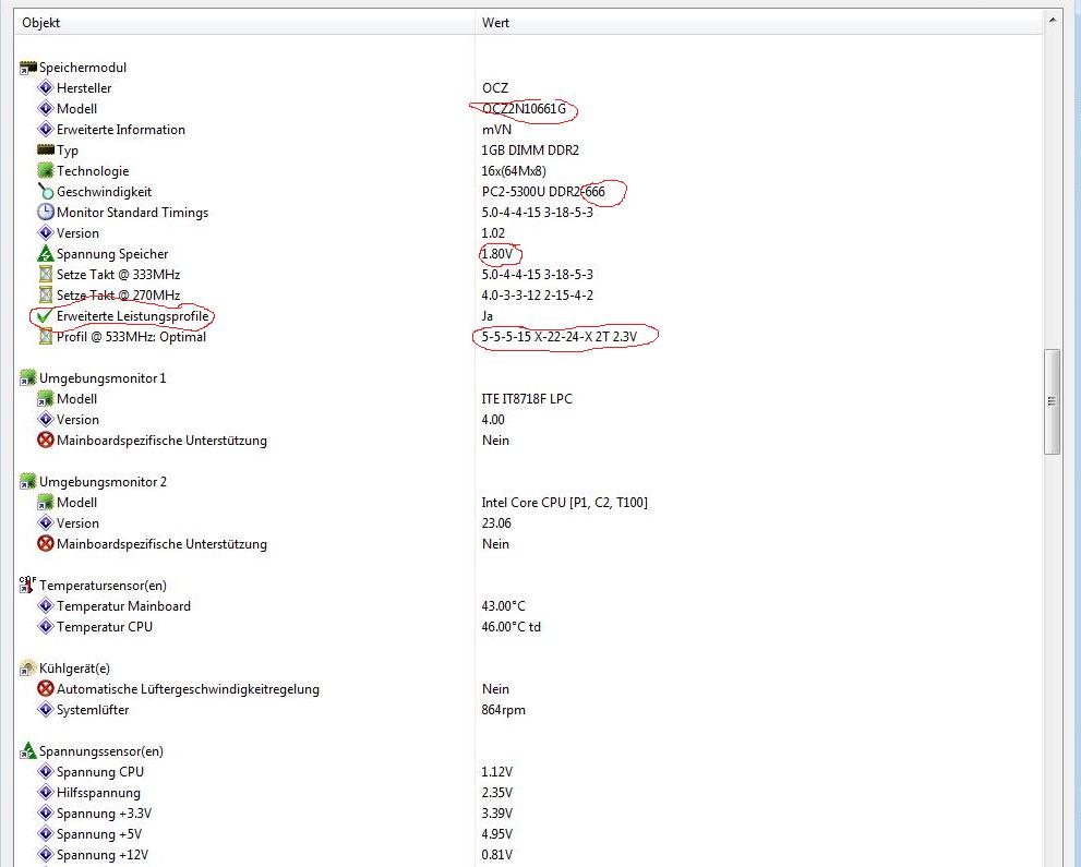

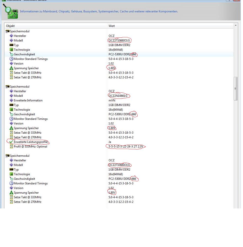

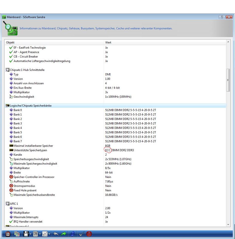

Ich hab nochmal ein Paar bilder gemacht mit Sisoft Sandra und wichtige sachen rot makiert

Ramspannung scheint bei 2,35V zu sein.
Das ist der Wert bei "Hilfspannung". Wird bei mir auch da angezeigt.
Das würde also schon mal passen, vielleicht kannst du da auch auf +0,4 runtergehen wenn das Board eh overvolted.
2,35 V ..weil ich da +0,5 drauf hatte per Bios ...Ok also meinst du die spannung passt.
was wird da bei dir angezeigt wo bei mir 1,8V steht was ich rot makiert hab ?
Deine Bioseinstellungen diesbezüglich zeigen auf deinen screenshots nur, dass hier [auto] eingestellt ist, nicht aber welche Timings denn nun tatsächlich benutzt werden. Die Zahlen 5, 5, 5, 15 links daneben sind lediglich die Timings, die als SPD-Profil für 667-Betrieb auf den Riegeln gespeichert wurden. CPU-Z wird hier die "Wahrheit" sagen, dein MB hat unter [auto] eben diese 5,7,7,25 für 1066 ausgewählt. Denn ein Paar deiner Riegel hat lediglich ein 667 SPD-Profil, nur das andere Paar hat auch ein 1066-Profil. Somit ist es auch nicht verwunderlich, dass das MB bei Auto-Einstellungen für Takt und Timing erstmal 667 mit 5, 5, 5, 15 also das "höchste" gemeinsam vorhandene SPD-Profil auswählt. Du musst selbst Hand anlegen, und RAM/FSB-Teiler(das hast du schon), Timings und RAM-Spannung nach Herstellerangaben manuell einstellen. Das Paar Speicher mit dem 1066-Profil macht diesen Takt also 1066 mit 5,5,5,15 und 2,3V mit, Timings und Spannung bei 1066 für das andere Paar musst du in den Herstellerangaben nachschauen und entsprechend die höheren Werte einstellen, was bei höherer Spannung natürlich nicht ohne Gefahr für das andere Paar ist.
Die Abstürze bei Vollbestückung können evt. durch eine Erhöhung der Northbridge-Spannung vermieden werden.
Nebenbei erwähnt, ob 667, die ja schon bei 1,8V laufen, oder 1066, 5, 5, 5,15 oder 5, 7, 7, 25 ist für die Gesamtperformance bei FSB1333 (333Mhz) nicht bedeutend. Lieber auf 1%(geschätzt :) ) verzichten und stabil bei gesunden Spannungswerten betreiben.
