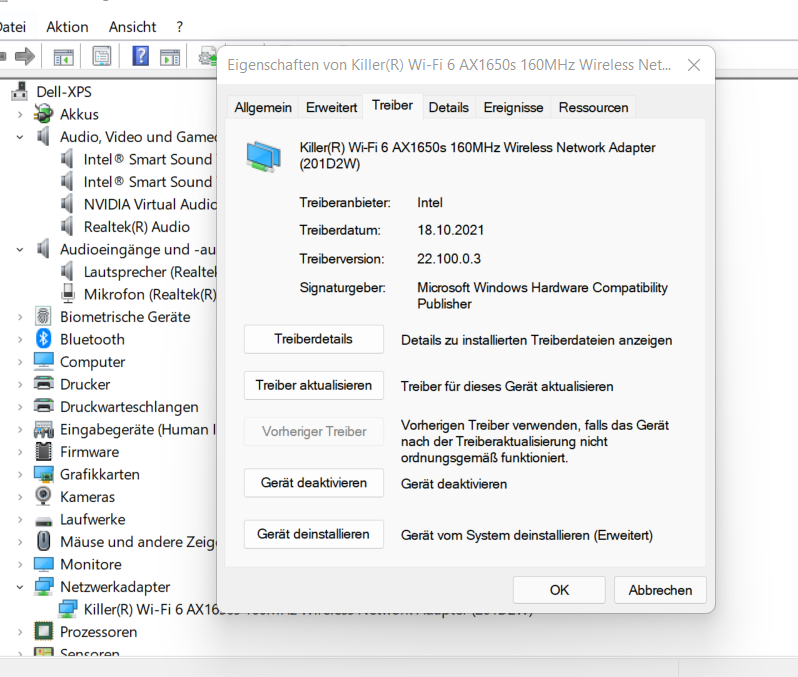

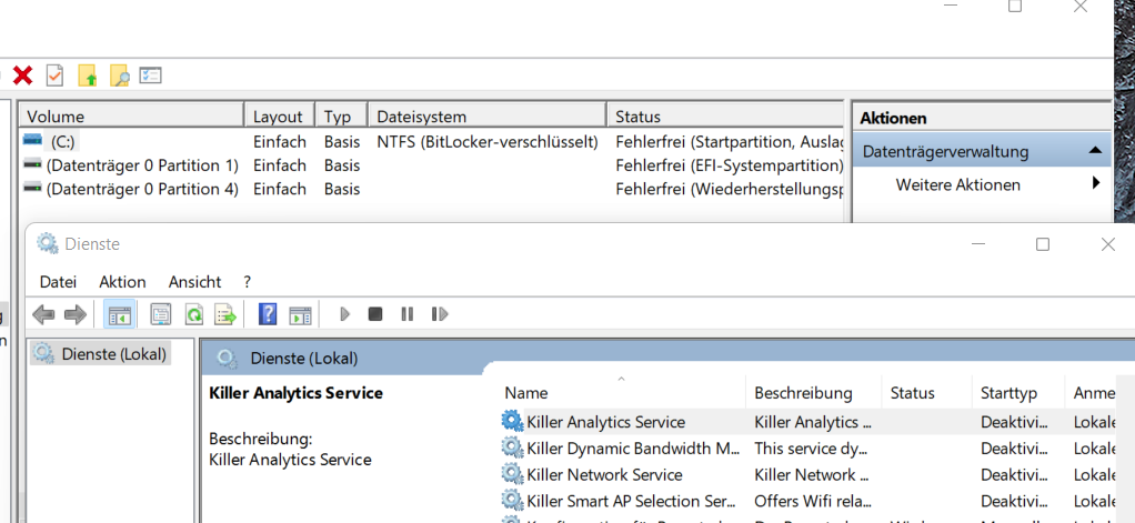

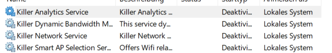

Ich habe jetzt eine Clean Install von USB gemacht. Die Killer Dienste sind leider immer noch da. Windows hat Automatisch die Treiber Installiert.

Ja der auch. Hab eine Clean Install gemacht, SSD Formatiert, Windows hat seine Partitionen gemacht.

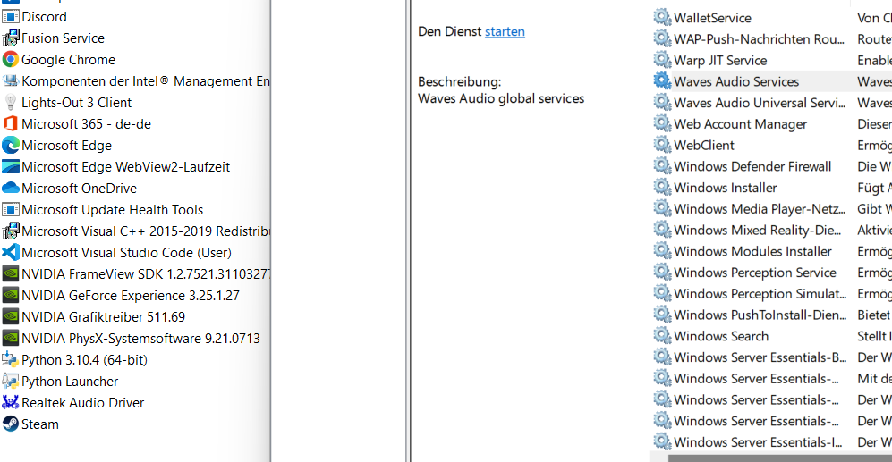

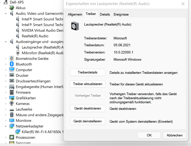

Der Audio Treiber hat aber auch Dell bzw. waves maxxaudio Dienste instaliert
Audio Treiber sagt Microsoft als Quelle, in der Systemsteuerung Realtek, der Nic Treiber ist von Intel.

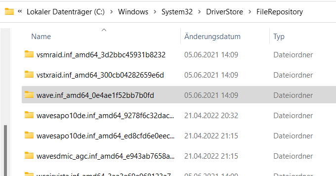

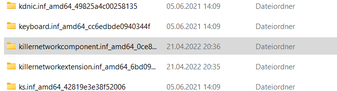

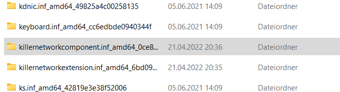

Das Wave und Killer zeugt liegen unter: C\Windows\System32\DriverStore\FileRepository
