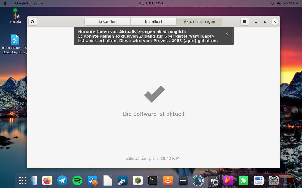

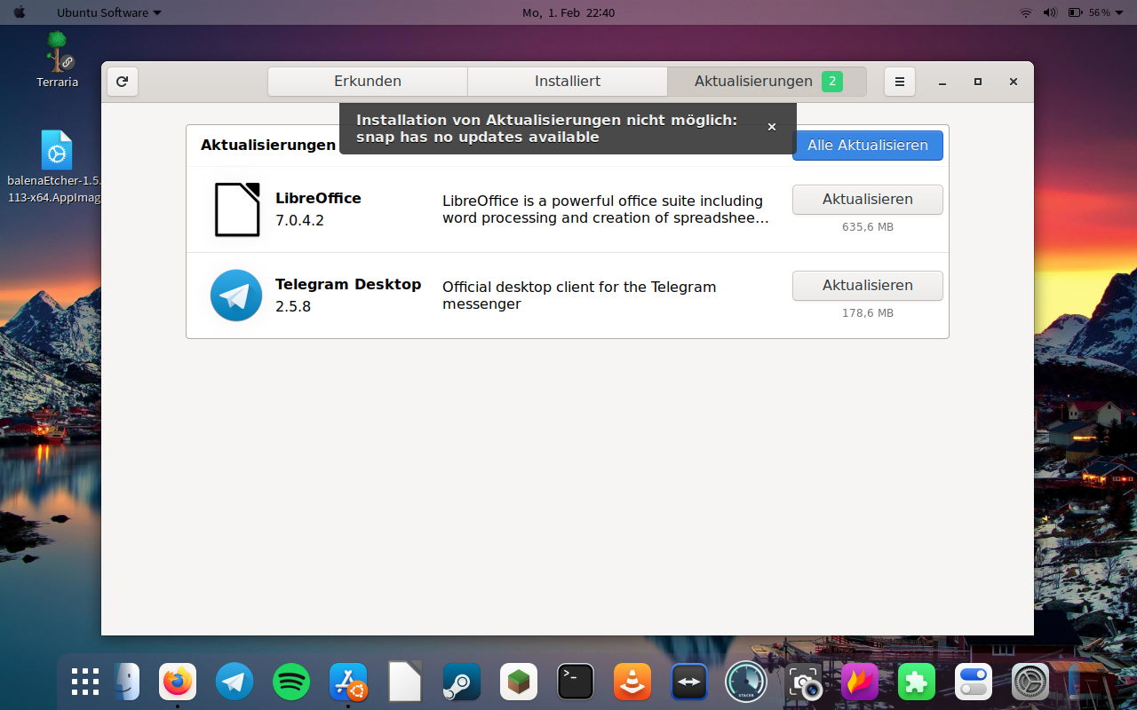

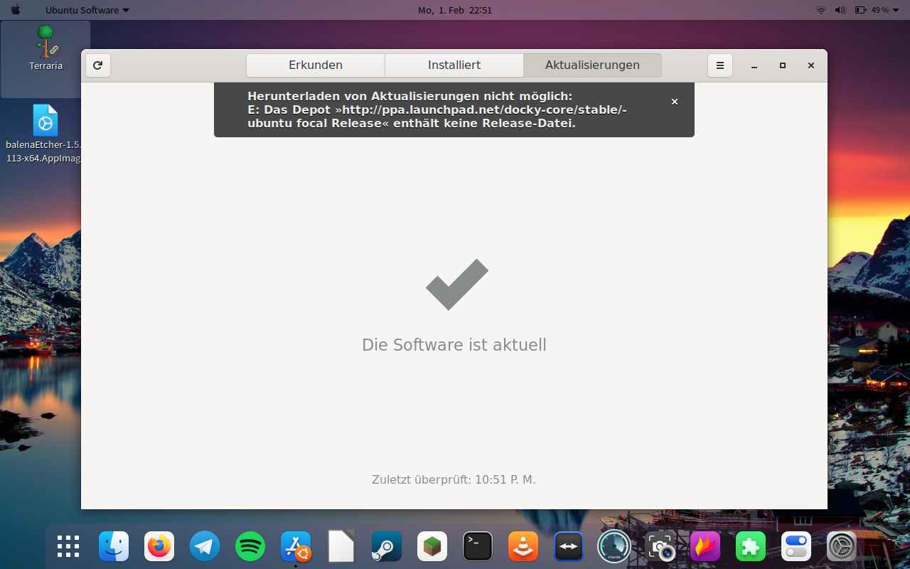

Nun habe ich durch das Software eigene Update-Programm komische Fehlermeldungen erhalten (Screenshot reiche ich nach), und das System lässt sich hierüber nicht updaten.

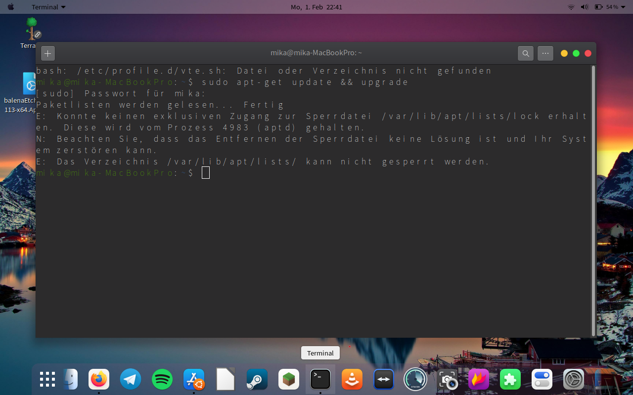

Per Konsole und dem Befehl:
Code:
sudo apt-get update && upgrade
kann ich dennoch Aktualisierungen durchführen, jedoch hat sich seit einer Aktualisierung der Punkt "W-Lan" in meinen Systemeinstellungen verabschiedet.

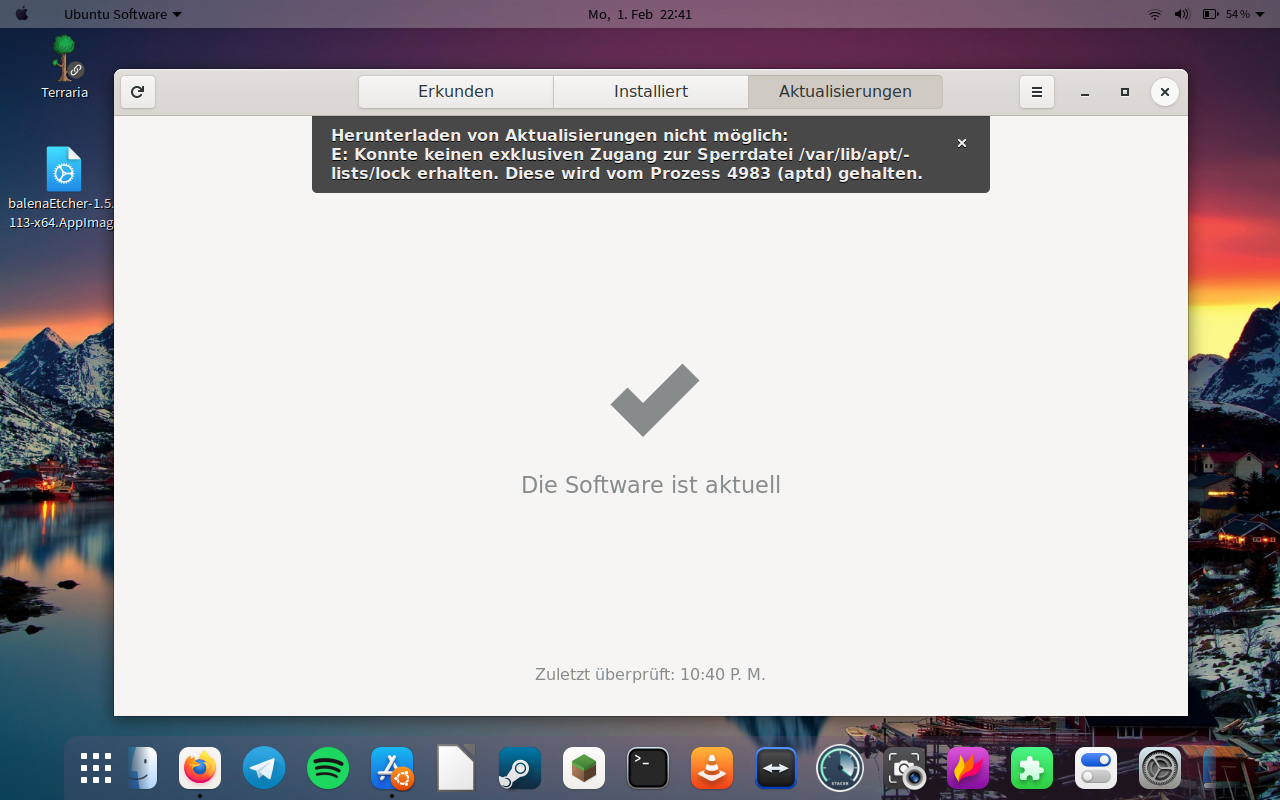

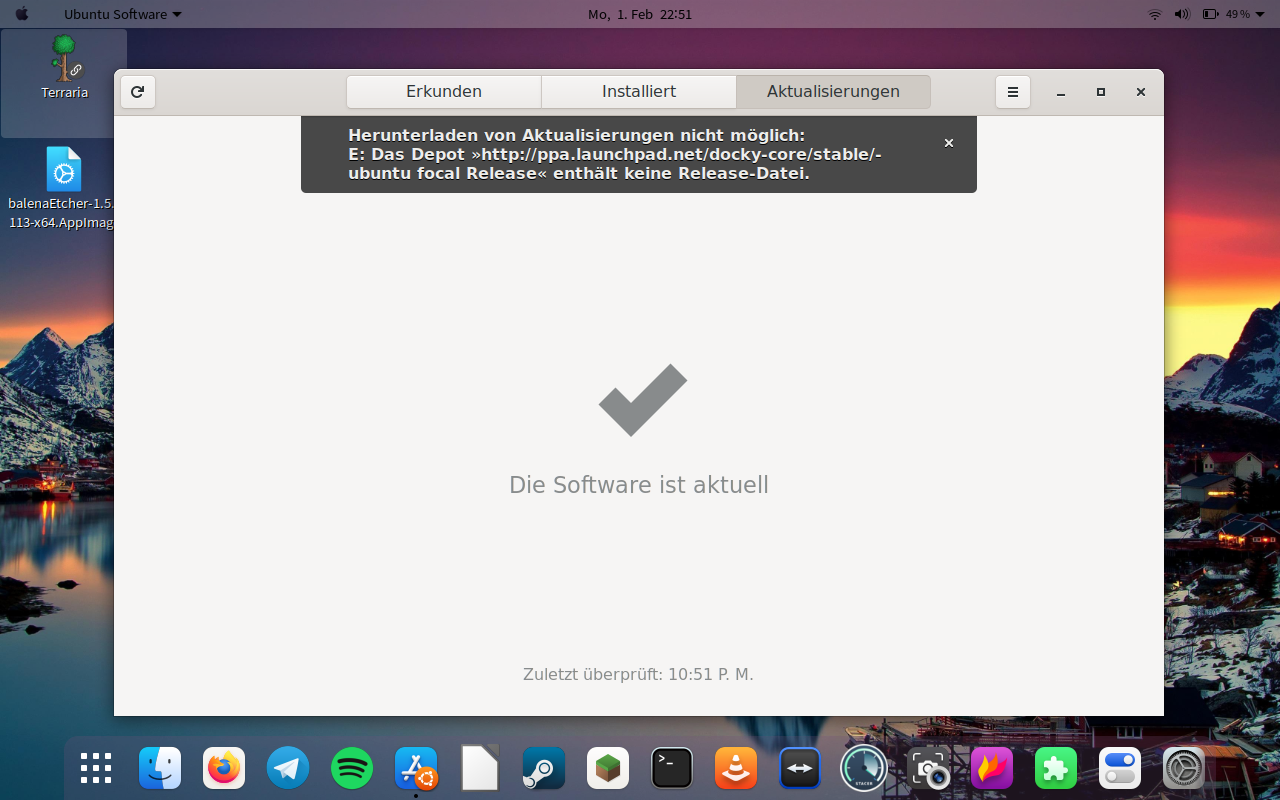

Das sind die Meldungen die ich erhalte.
