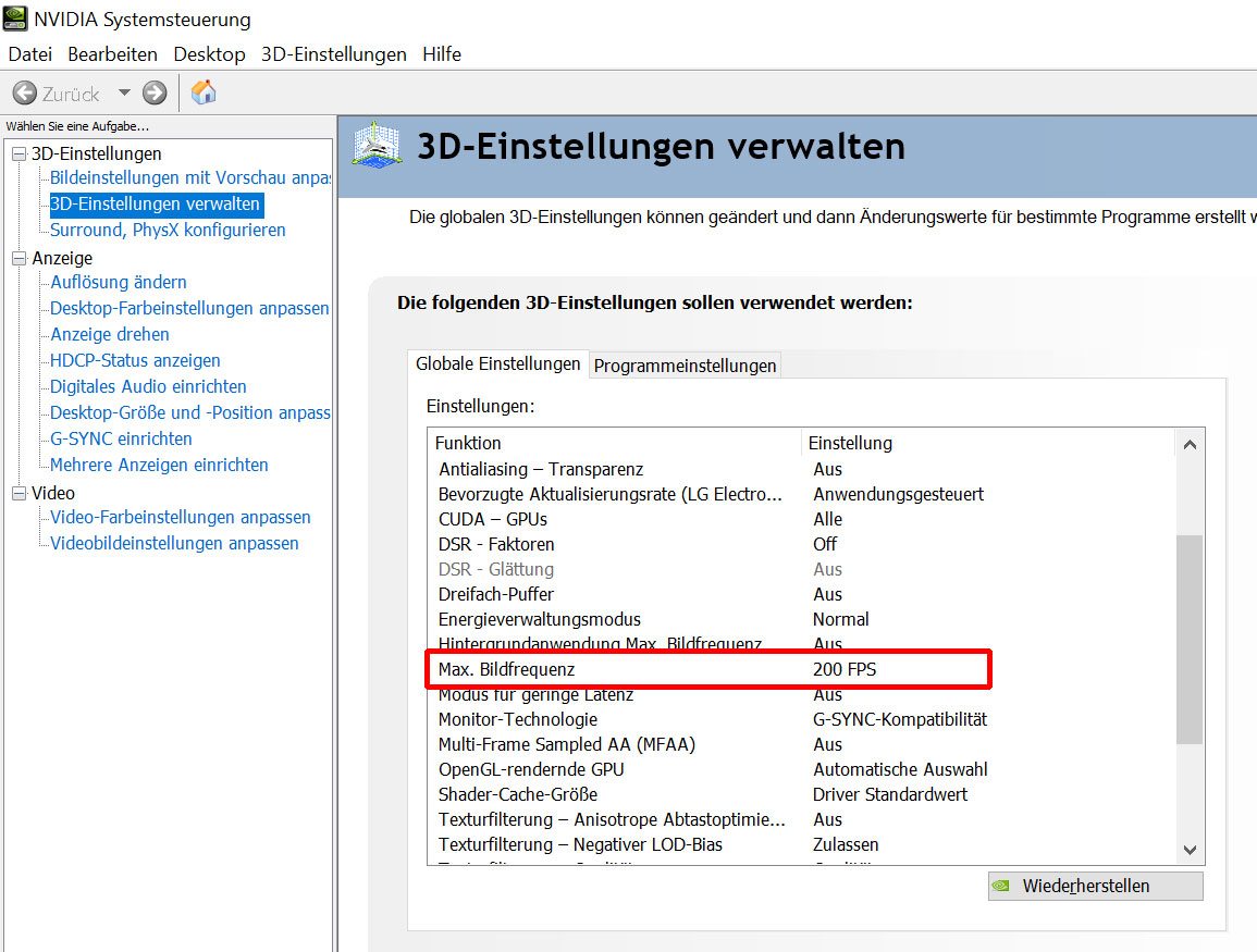

Ich meine mich zu erinnern, dass dort im Menu 1000FPS anlagen und die Karten deshalb durchgebrannt sind. Hab seit dem ein Limit drin. Sollte Abhilfe leisten und stört nicht.
