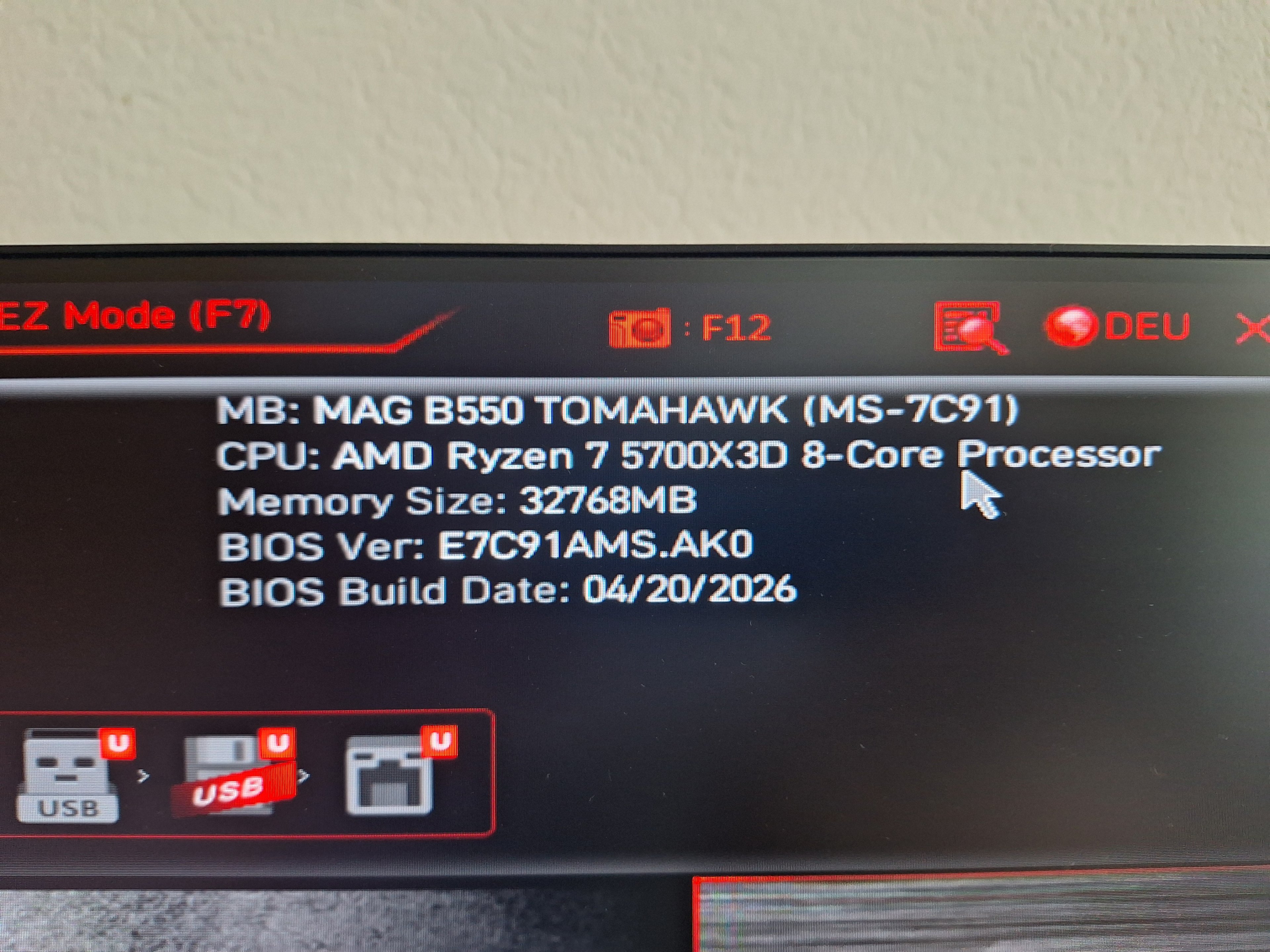

Jetzt bin ich wieder total verunsicher...meine Bios Version ist die 7C91vAI1(Beta version) vom 2024-09-05
:edit
So, ich habe es gewagt und das bios geupdatet ich hoffe doch mal das ich auch die neuste jetzt drauf habe !?
Jetzt sollte aber gar nichts mehr schief gehen mit den Zertifikate ? Auch bei einem Bios Reset nicht mehr !?

Naja jetzt habe ich ja die neueste Bios Version drauf. Ich denke da brauche ich mir jetzt gar keine Gedanken mehr drum machen..Obwohl ich das wirklich sehr ungern mache mit dem Bios Update...aber jetzt brauche ich ja eh kein neueres mehr fals eines noch erscheinen sollte
