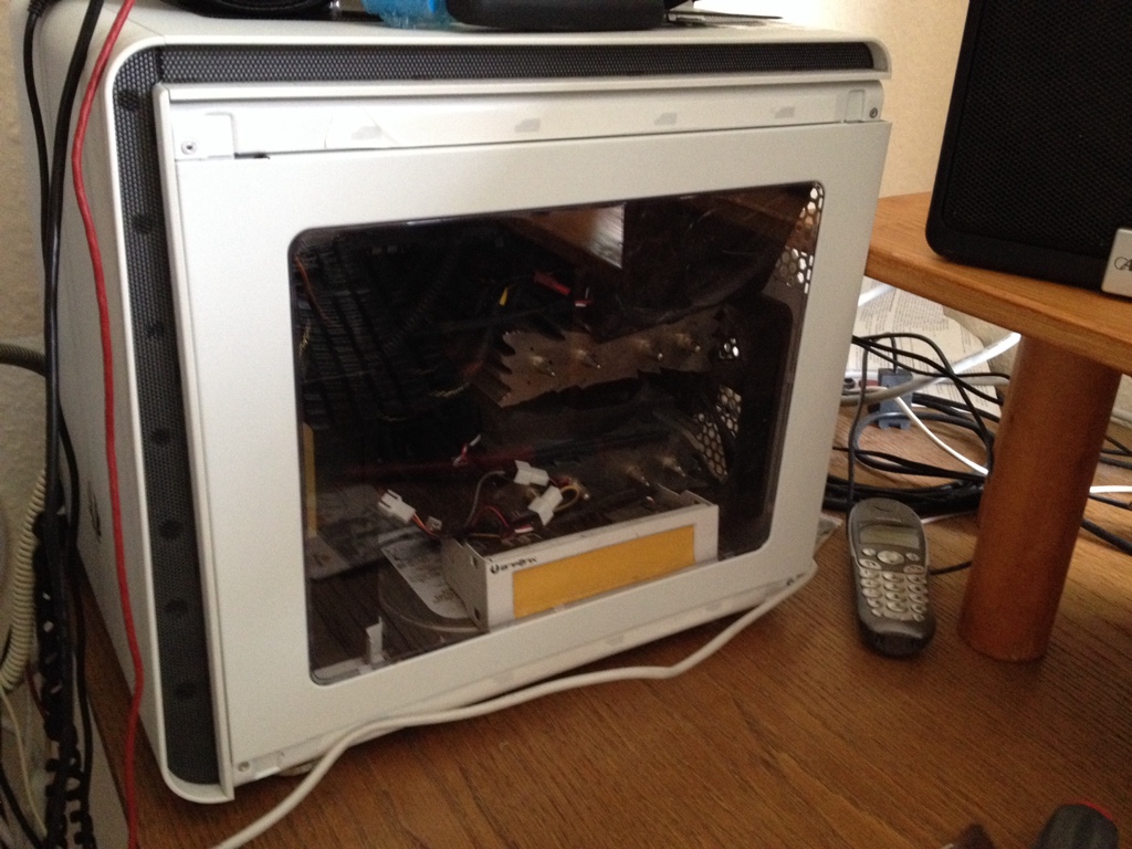

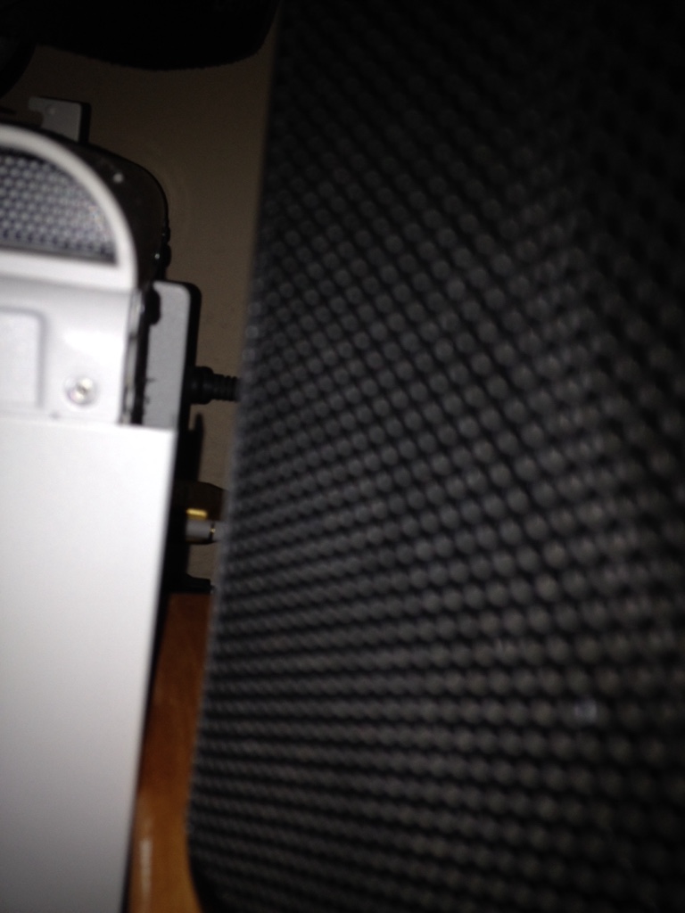

Also ein Prodigyseitenteil sollte man NICHT! versuchen an einem Phenom zu montieren, wie ich grade festgestellt hab, nachdem ich mir das wegen dem Beitrag hier bestellt hab :rolleyes:
Das Seitenteil ist nämlich nicht nur höher, sondern auch breiter, weswegen es hinten übersteht und sich auch nicht verschrauben lässt...
Selbst wenn man es verschrauben könnte, bringt das wahrscheinlich nicht viel, da es vorne nichtmal greift..
Eigentlich wollte ich oben und unten ne lackierte Metallleiste hinkleben, aber das sieht mit dem Seitenteil so oder so mistig aus...
Hallo Cardhu,
mein abschreckender Beitrag sollte eigentlich verhindern, dass jemand so einen unsauberen Mod tatsächlich probiert ^^ und ich danke dir für die neue Erkenntnis bezüglich der Länge. Mein Beitrag oben wurde entsprechend geupdated. Wenn dir das so nicht gefällt, dann nutze einfach dein Widerrufsrecht und schick das Seitenteil zurück.
