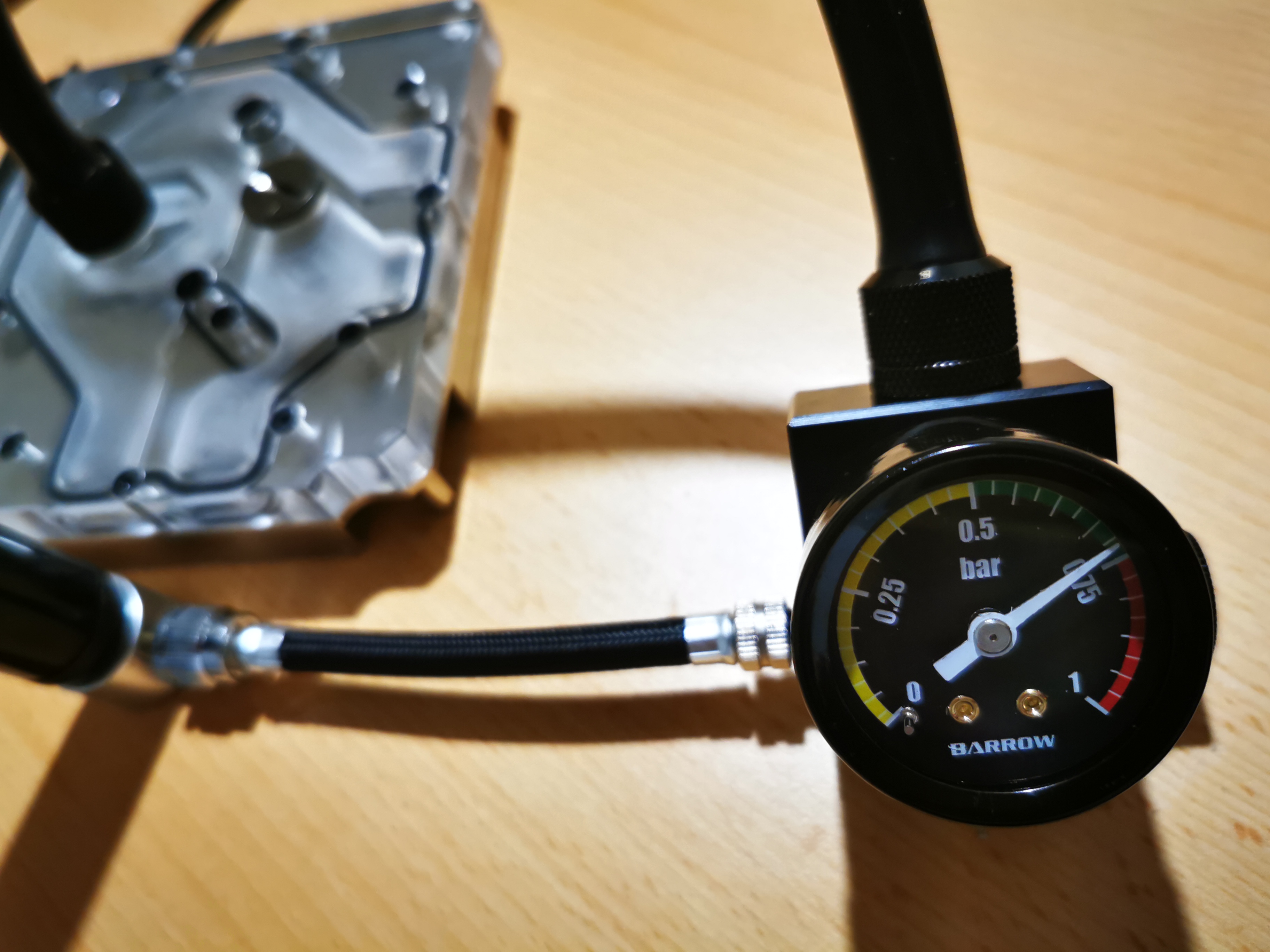

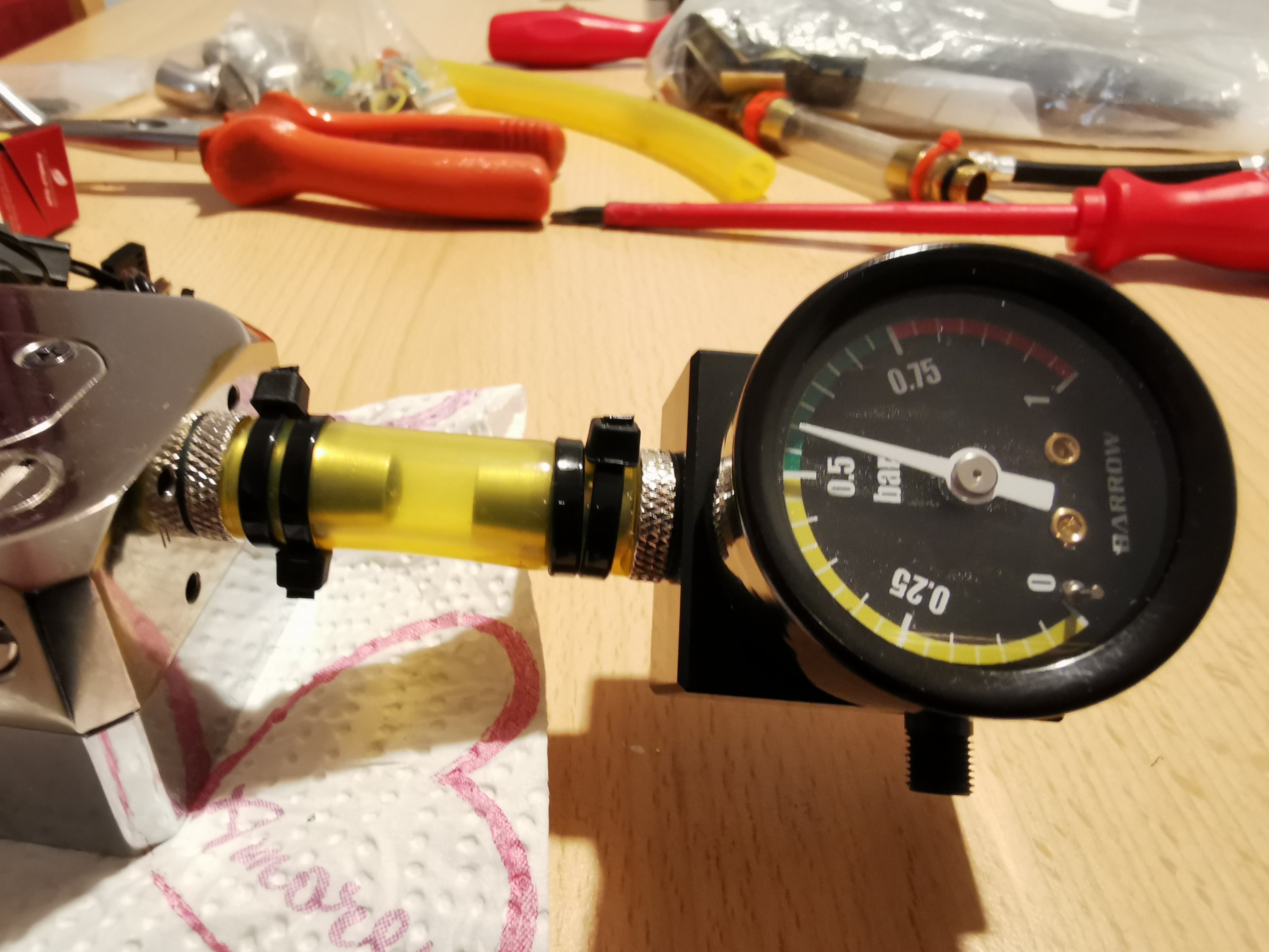

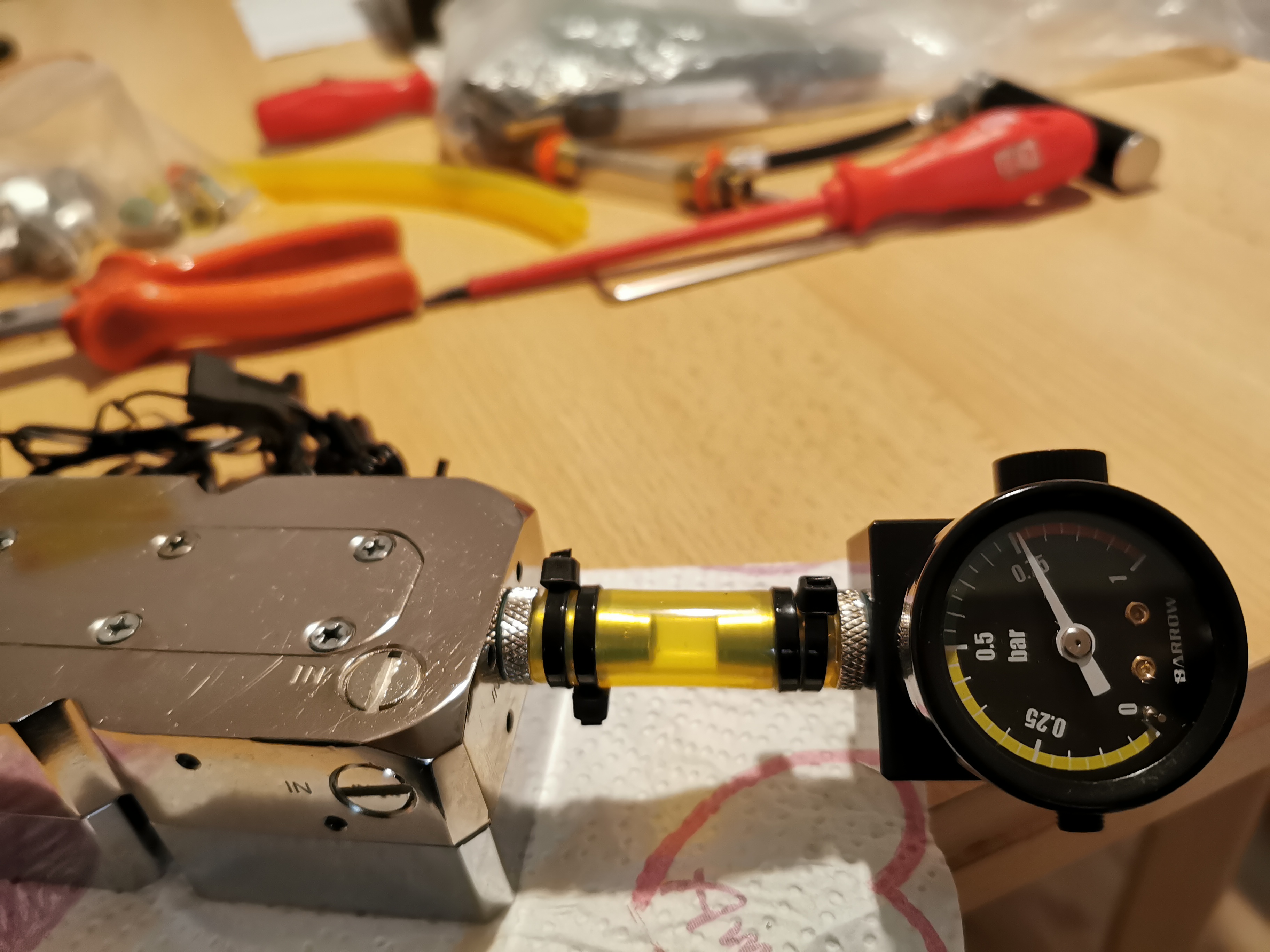

Hauptgrund ist, weil ich das Teil noch nie verbaut hatte und ich besser darin bin aus eigenen Erfahrungen was zu berichten. Ich kenne nur Beiträge, wo Leute damit Probleme hatten, obwohl nichts undicht war. Da ich dessen Systeme nicht kenne, kann ich im Grunde auch nichts dazu aussagen.

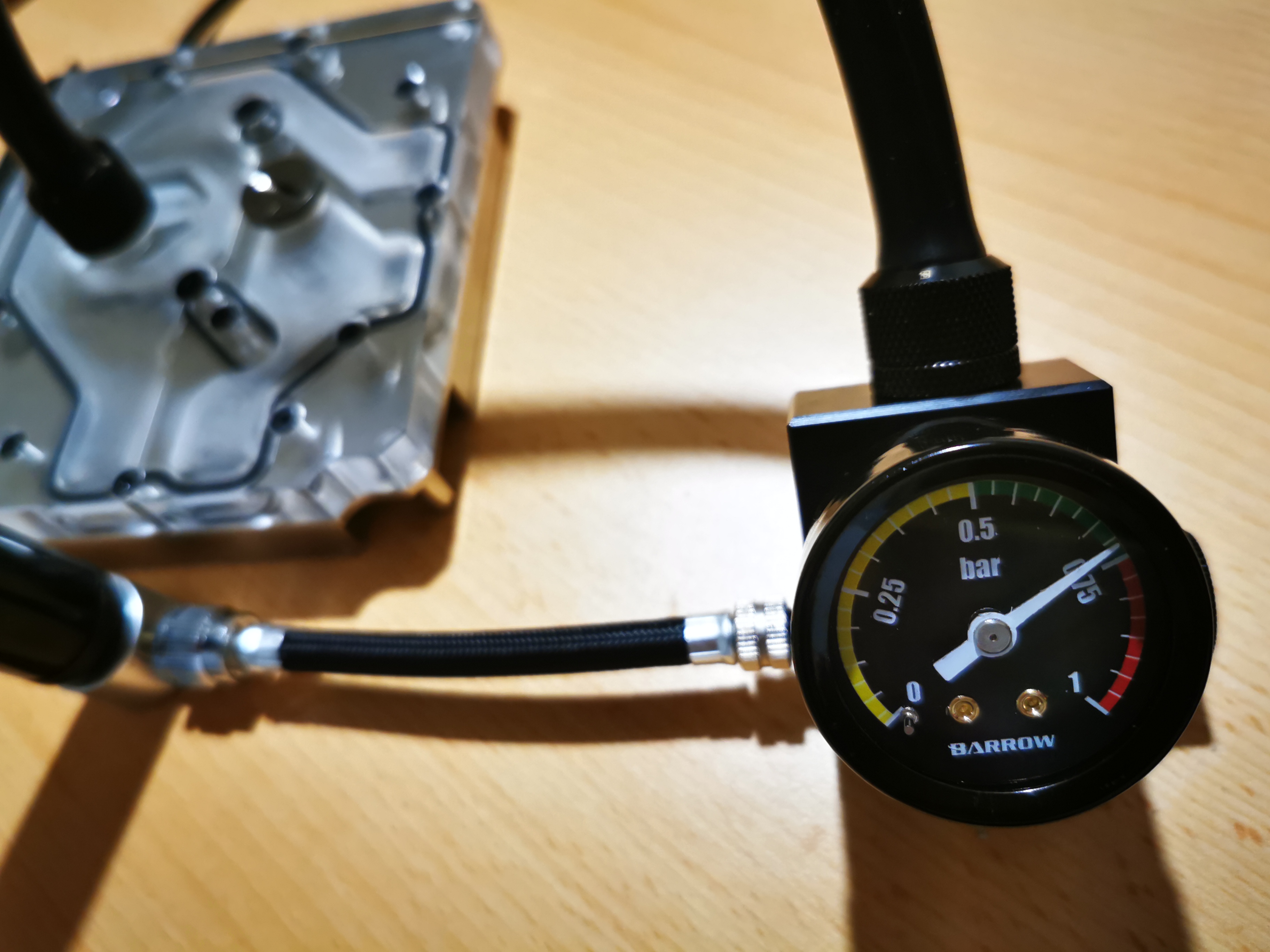

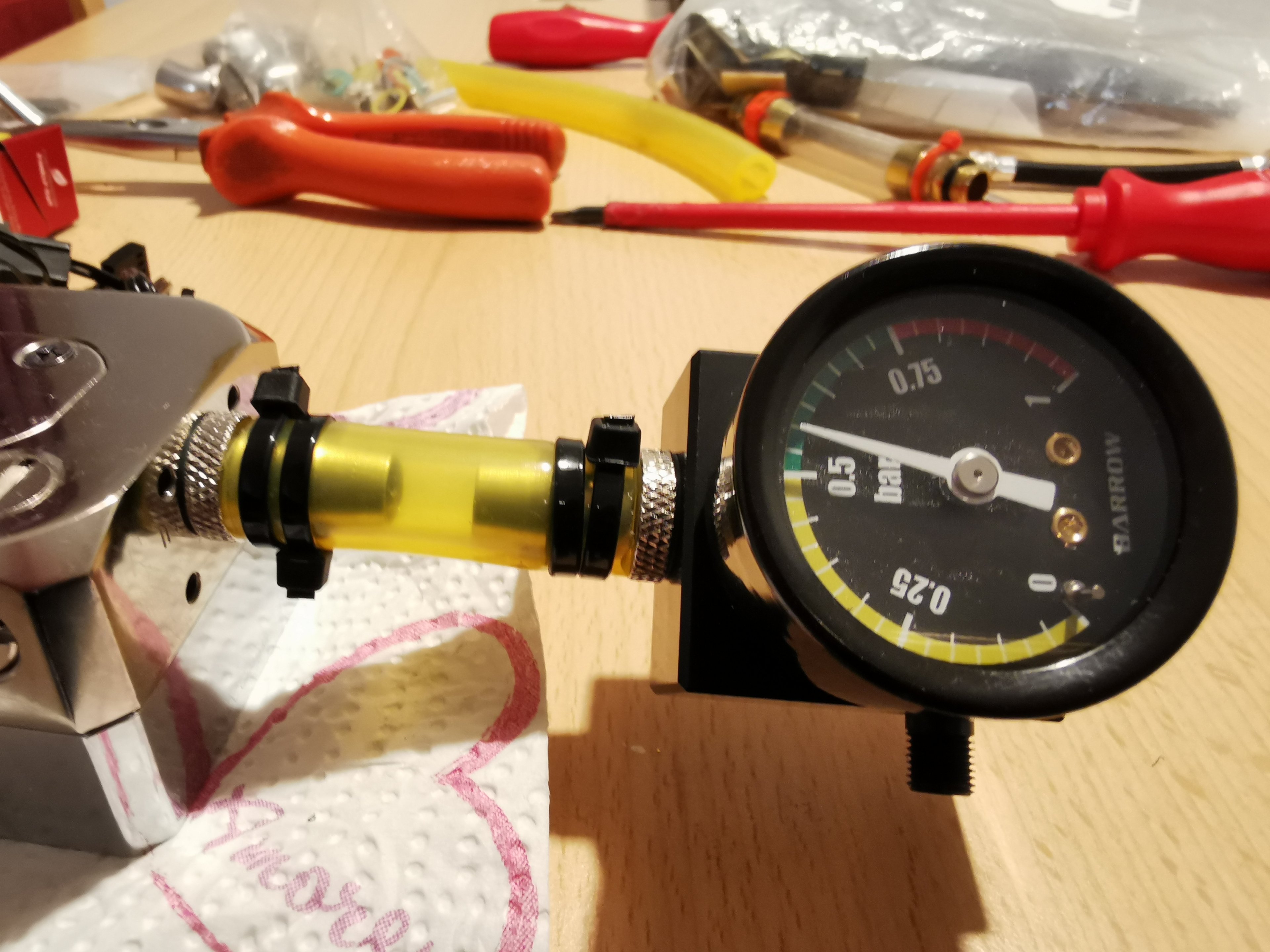

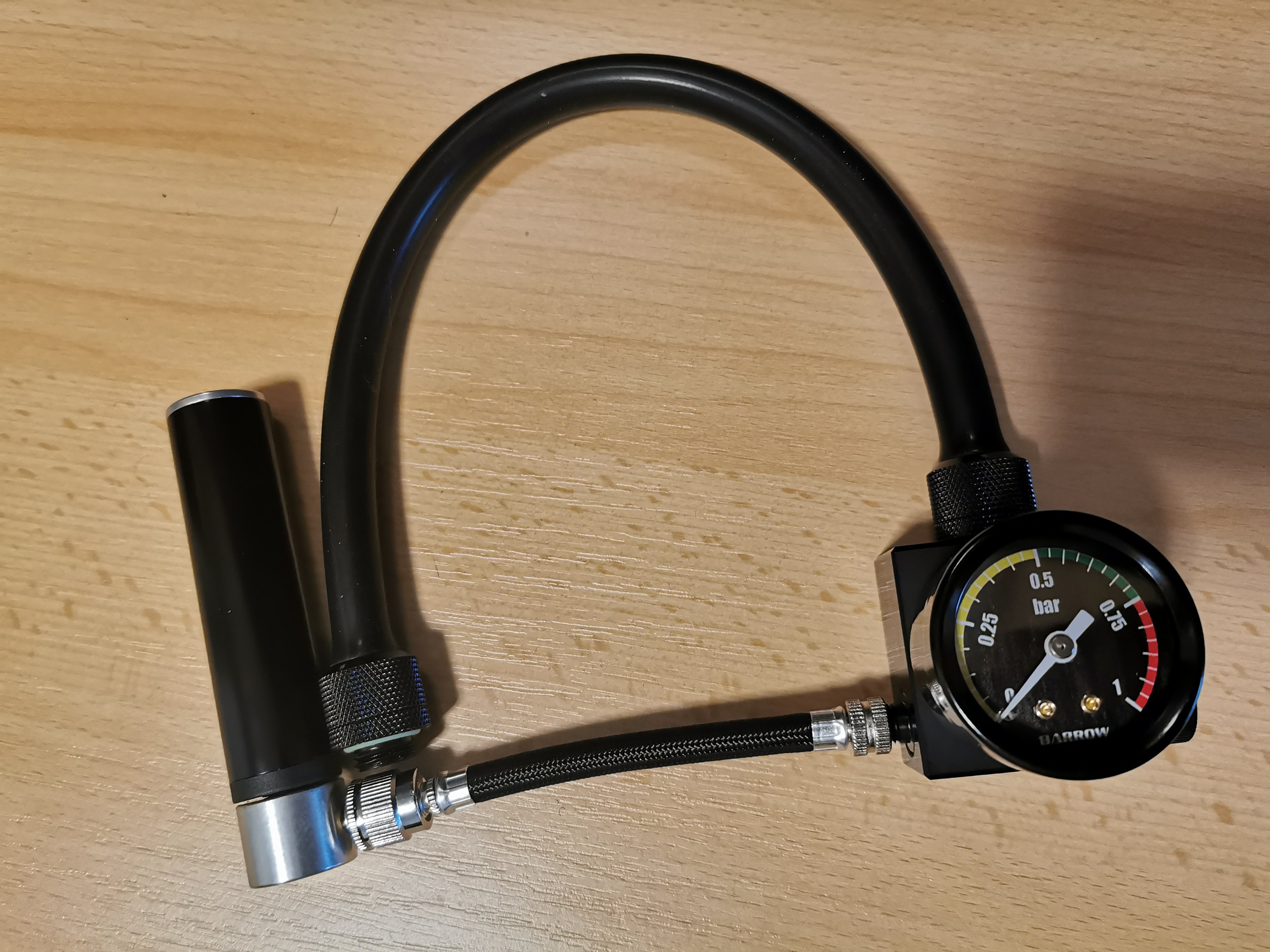

Meine Erfahrungen beziehen sich daher nur auf ein Drucktester, was ich selbst habe.
Damit habe ich mal ein gebraucht gekauften Monoblock nach dem Zerlegen auf Dichtigkeit getestet. Genauso als ich meine neuen DDC Pumpen auf Dichtigkeit testen wollte.
In beiden Fälle wurde mir ein Druckabfall nach etwa 15-20 min angezeigt. Das Problem ist, dass sich Luftdruck immer sehr leicht ein Weg suchen kann, wo Wasser meist dicht bleiben würde. In den oberen Beispielen lag der Druckverlust, obwohl ich die Dichtungen und Anschlüsse 1000-mal ausgetauscht hatte, immer in der Zuleitung.
Mit solch ein Drucktester hatte mal ein User Probleme und schrieb Aquacomputer dazu an. Die Antwort dazu war, Luft sucht sich oft sein Weg, weshalb Wasser bezüglich der höheren Visualität ggf. dicht bleiben würde.
In beiden Fälle war es letztendlich auch so und meine Pumpe musste ich dann zwischen Rechner und meinem Mora auf Dichtigkeit vortesten.
Die Pumpe lief einige Stunden und obwohl der Drucktester nie eine Dichtigkeit bestätigen konnte, war alles dicht. Daher traue ich solch einem System nicht. Aber da ich es selbst noch nie verbaut hatte, möchte ich mich nicht dazu beziehen.
Meine Pannen und ja, ich habe auch schon mein Lehrgeld gezahlt, kamen immer mit Umbauten vor und nie im laufendem Betrieb, sobald meine Wasserkühlung vollendet war und lief. Hardware nimmt auch kein Schaden, wenn keine Spannung anliegt. Daher wird meine Wasserkühlung immer so befüllt, dass ich zum einen alles mit Zewa ausstopfe und zweitens, nur die Pumpe mit Spannung versehe.
Mein Lehrgeld habe ich nur deshalb bezahlt, weil ich in zwei Fälle zu faul war, Hardware danach ausgiebig erneut zu zerlegen und sich Restwasser (paar Tropfen) trotz trocken noch irgendwo nicht sichtbar befand.

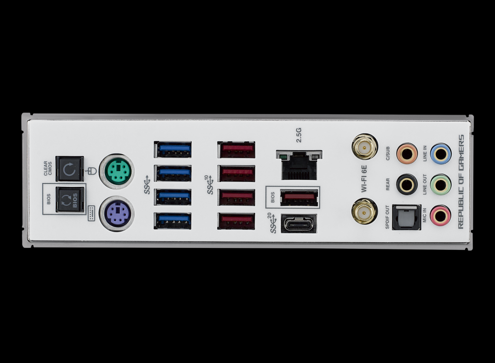

das liegt sicherlich daran, das Nostalgiker das Board designt haben.
Schicke farbige PS2 Anschlüsse kannste haben...

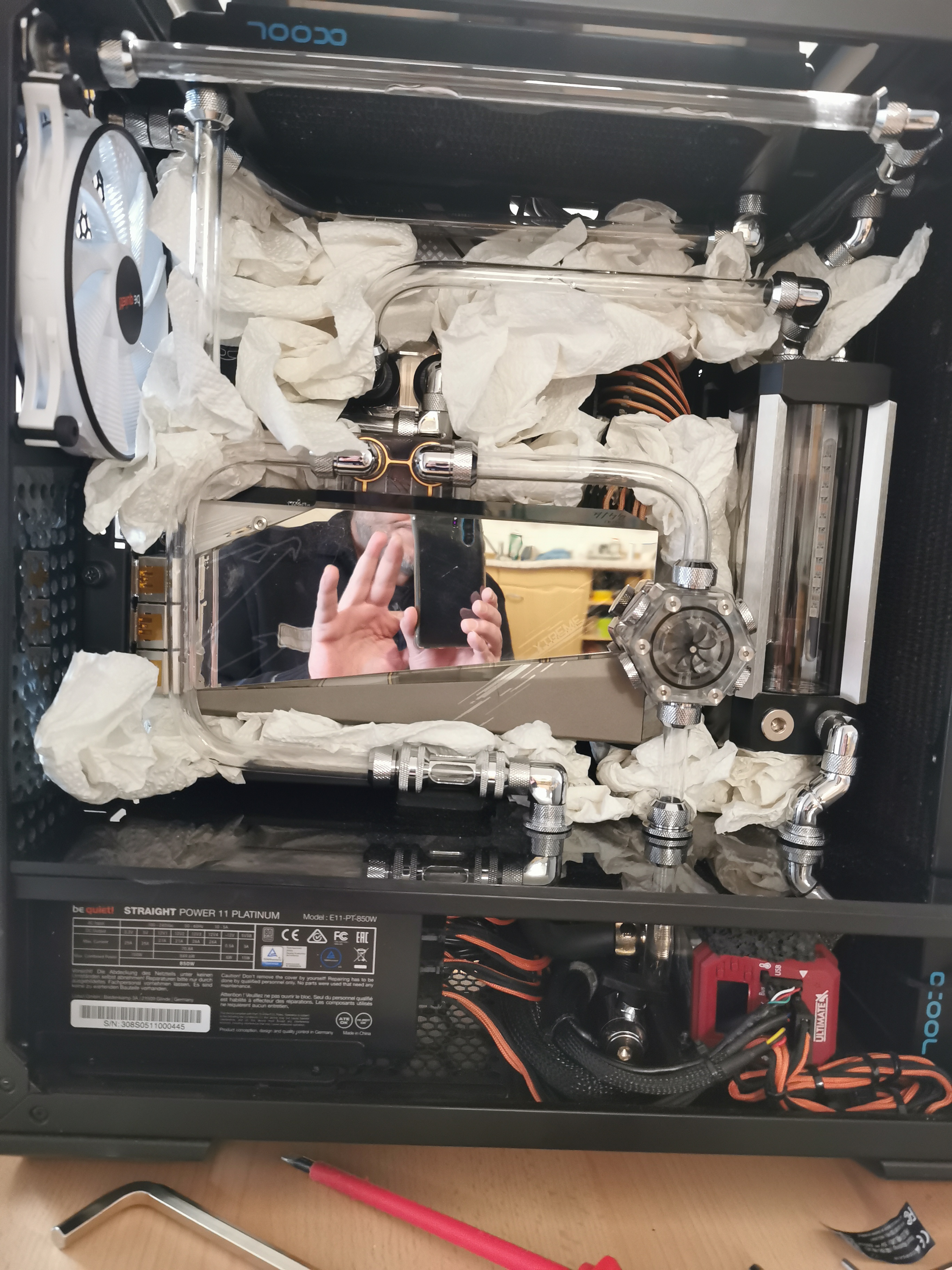

Meine Wasserkühlung läuft auf meinem Arbeitstisch nur mit der Pumpe einige Stunden und dann gehe ich immer wieder mit einem Zewa die Anschlüsse und Verbindungen nach. Sollte was tropfen, kann ich es mit dem Abwischen leichter auf dem Zewa erkennen. Natürlich gehe ich die nächsten Tage auch noch immer wieder nach, aber bisher hatte ich es noch nie, dass wenn ich mein System im Betrieb nahm, doch noch was undicht war.
Mein Rechner habe ich hierbei auch gut mit Küchenrollenpapier ausgestopft.
also WaKü vor dem Einbau in den Rechner erst mal so aufgebaut und getestet oder wie soll ich mir das vorstellen?

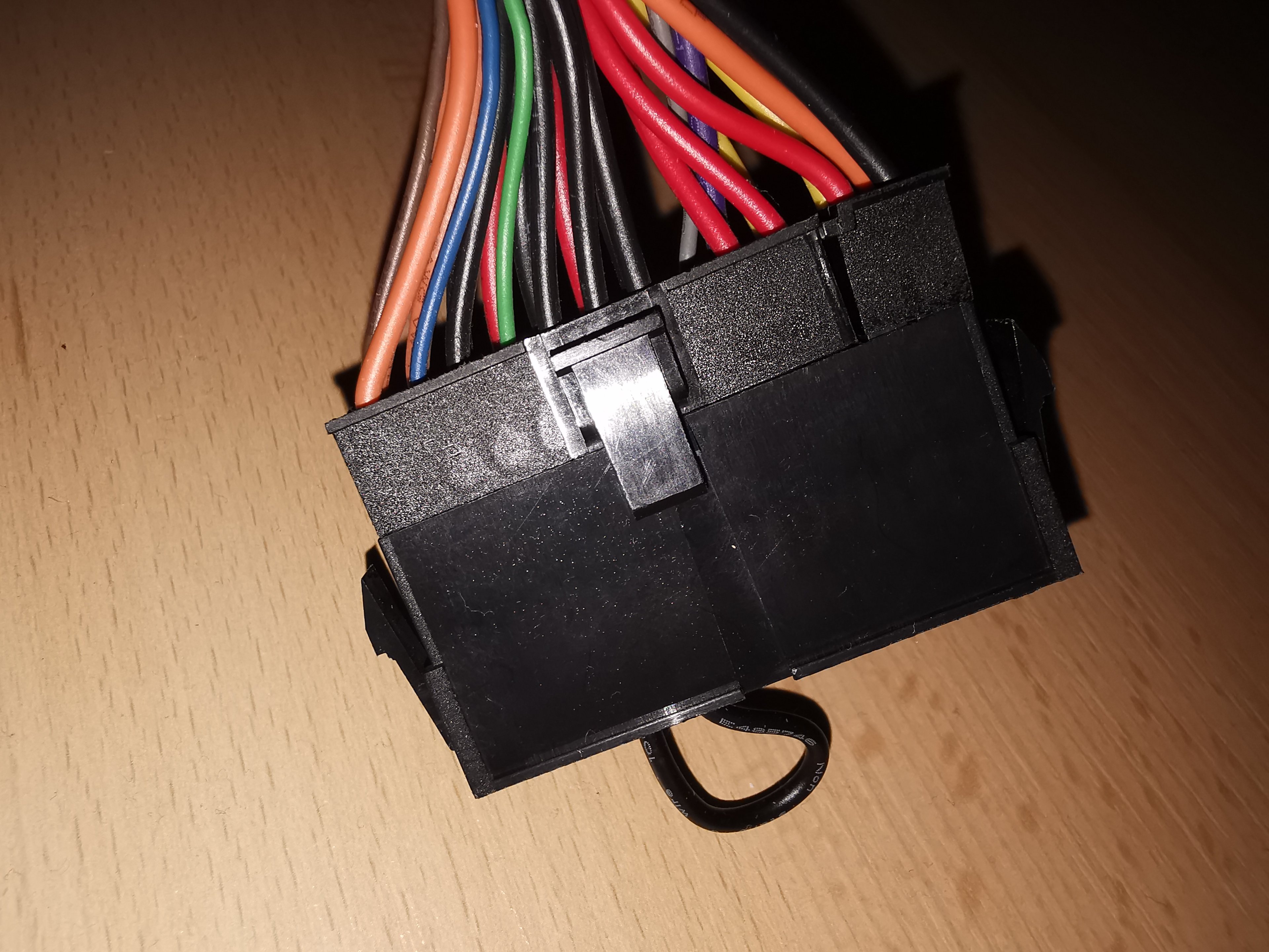

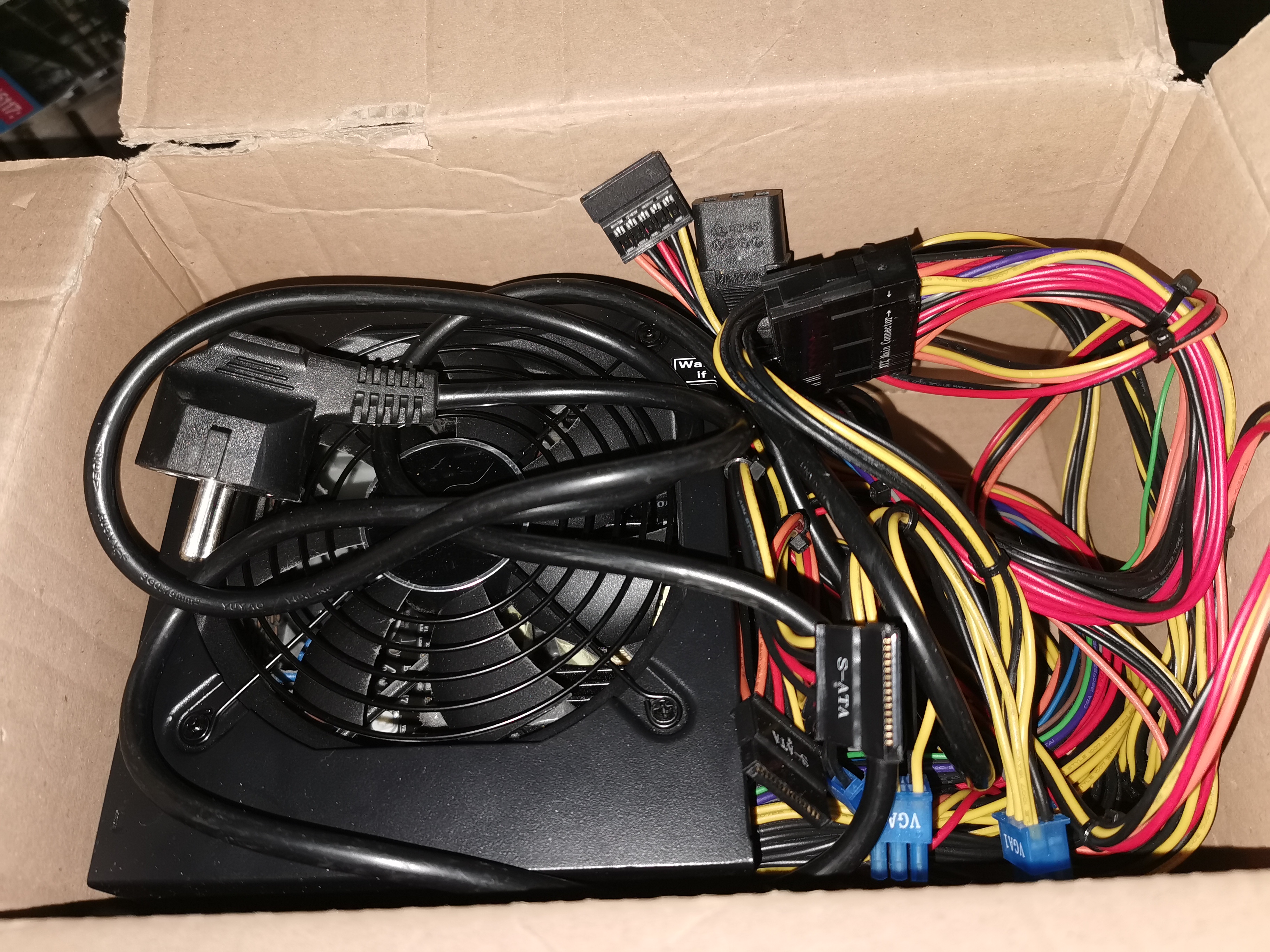

Eine Wasserkühlung sollte immer so befüllt werden, dass nur die Pumpe mit Spannung versorgt wird. Hierzu gibt es Überbrückungsstecker fürs Netzteil.
Kannst es auch selbst manuell überbrücken.
PC Netzteil durch Überbrücken auf Defekte prüfen
Das geht mit dem eigenen Netzteil, was verbaut ist.
Habe mir dazu aber einen eignen separaten Netzteil dazu besorgt.
Grund dazu, ich baue auch mal was um und dann möchte ich nicht alle Stecker in Rechner abziehen und mit dem Netzteil + Überbrückungsstecker setze ich nur die Pumpe unter Spannung.
Was ich meinte war... ich lasse mein Rechner nach dem Befüllen in diesem Zustand einige Stunden laufen, weil wie du schon selbst angemerkt hast, es auch etwas länger dauern kann, bis was tropft.
