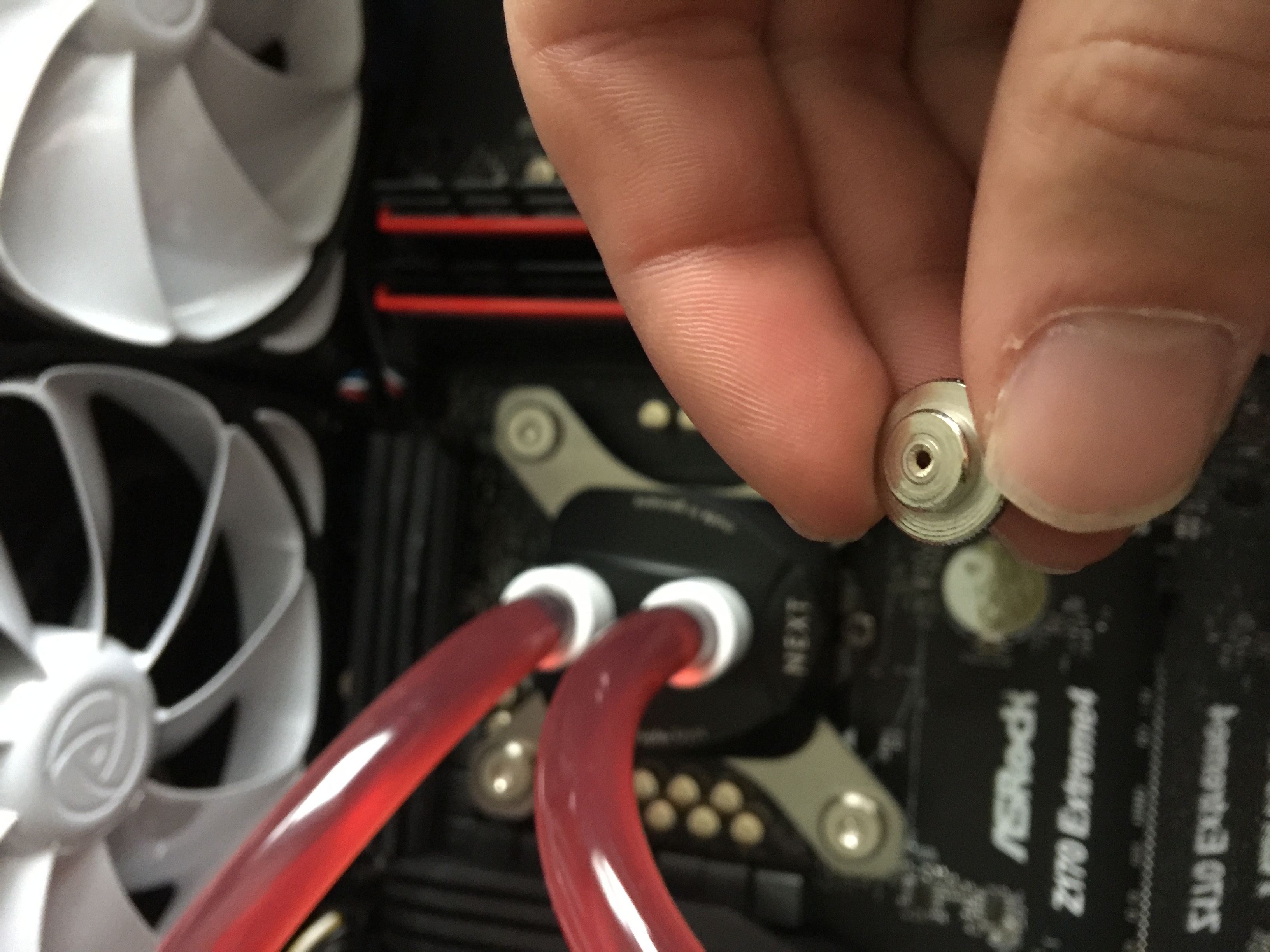

Heute mal nachgezogen, hätte ich mal lieber sein lassen :D das Ergebnis hab ich mal angehängt.
Interessanterweise sind die Temps mit drei Schrauben gleich geblieben. Werd nächste Woche mal mit Auquacomputer telefonieren wegen Ersatzschrauben.
Fazit: vertraut auf euer Gefühl, bis zum Anschlag ist keine gute Idee^^

Wenn ich mir das Bild nochmal genauer anschaue, könnte man auch auf'n Materialfehler schließen. Wirst ja bestimmt nich noch n Meter Rohr auf das kurze Ende gesteckt haben, um n besseren Hebel zu haben... :)
