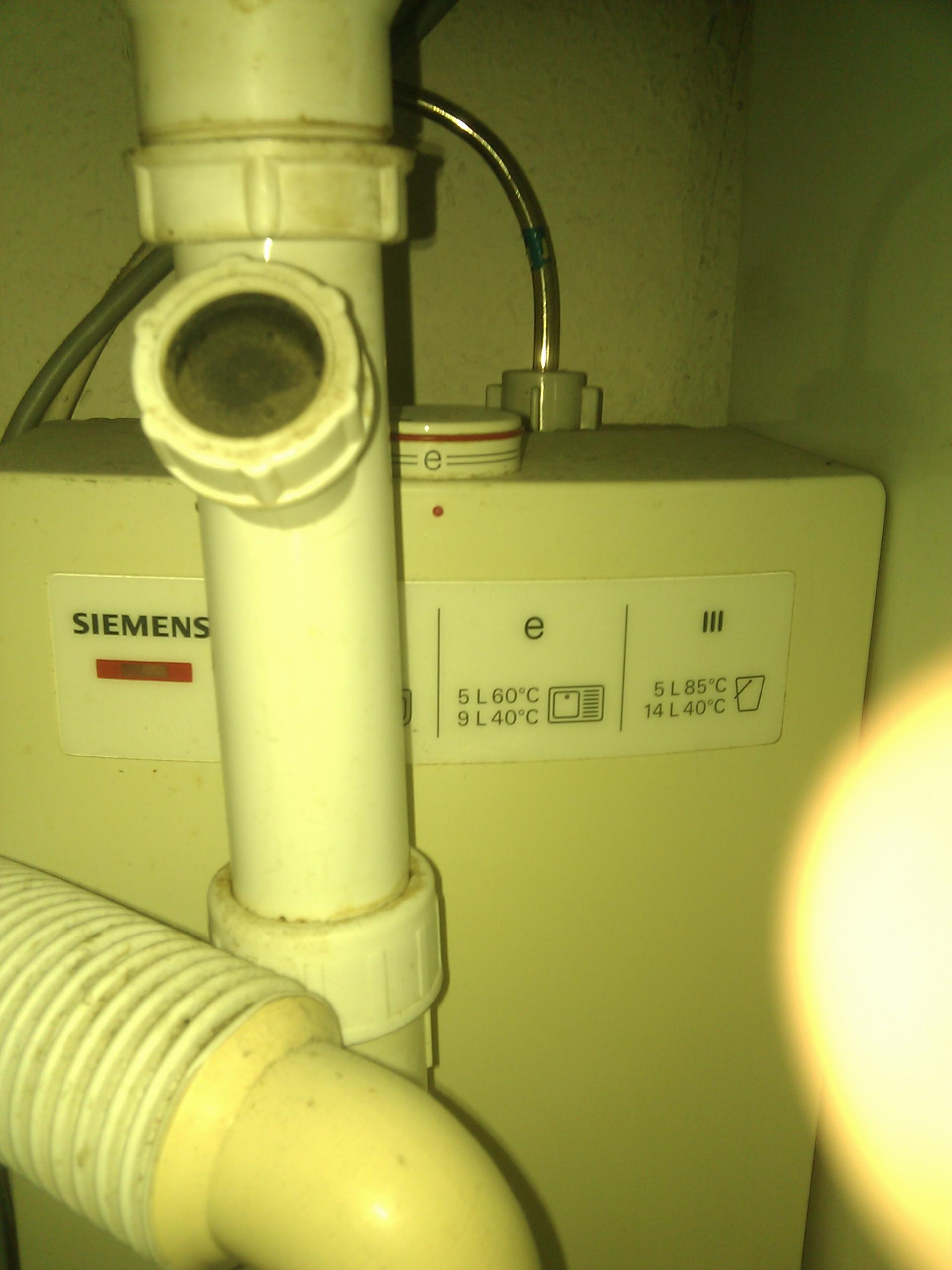

Die rote Leuchte geht dann immer ein paar Minuten an, dann gibts diese Geräusche und dann geht es wieder aus.
Ich habe mal schnell ein Bild gemacht...

Ist normal.
Immer wenn der zwischendurch aufheizt, geht die rote Lampe an, und kochendes Wasser macht dann Geräusche.
Also um welches Gerät handelt es sich jetzt? Doch dieses Tisch dingens?
Google mal nach Untertischgerät. Dann wirst du deins auch irgendwo dabei finden.
Da werden hauptsächlich neuere Geräte angezeigt, aber ein kleines bild von meinem habe ich gesehen.
Dann kann ich also den Stecker ziehen?
Kannst du ohne Probleme ausstecken. Hast dann halt dort kein heisses Wasser mehr.
obendrauf der drehregler (auf dem bild ist ein "e" zu sehen) - damit kannst du das ding abschalten bzw. die temperatur regeln.

Wie schon geschrieben wurde hast du einen drucklosen Untertischspeicher mit 5 Litern Inhalt.
Wichtig bei den Geräten ist, das der Strahlregler, Perlator oder auch Sieb, egal wie man es nennt, Regelmäßig gereinigt wird. Und falls es ausgetauscht wird, dann muß unbedingt eins genommen werden, das für Drucklose Geräte geeignet ist. Nimmt man hier aus versehen einen für normale Wasserhähne mit Druck, besteht die Gefahr das dein Untertischgerät platzt und die Küche unter Wasser setzt.
Das Gerät heisst genau "Warmwasserspeicher Siemens DOT 0550 5L". Der frisst immerhin 2 KW und wenn der dauerhaft aufheizen muss, kostet das schon ein "paar" Euro im Jahr. Wenn man kein warmes Wasser braucht, dann sollte man das Gerät abschalten, besser für die Stromrechnung ist es allemal.
