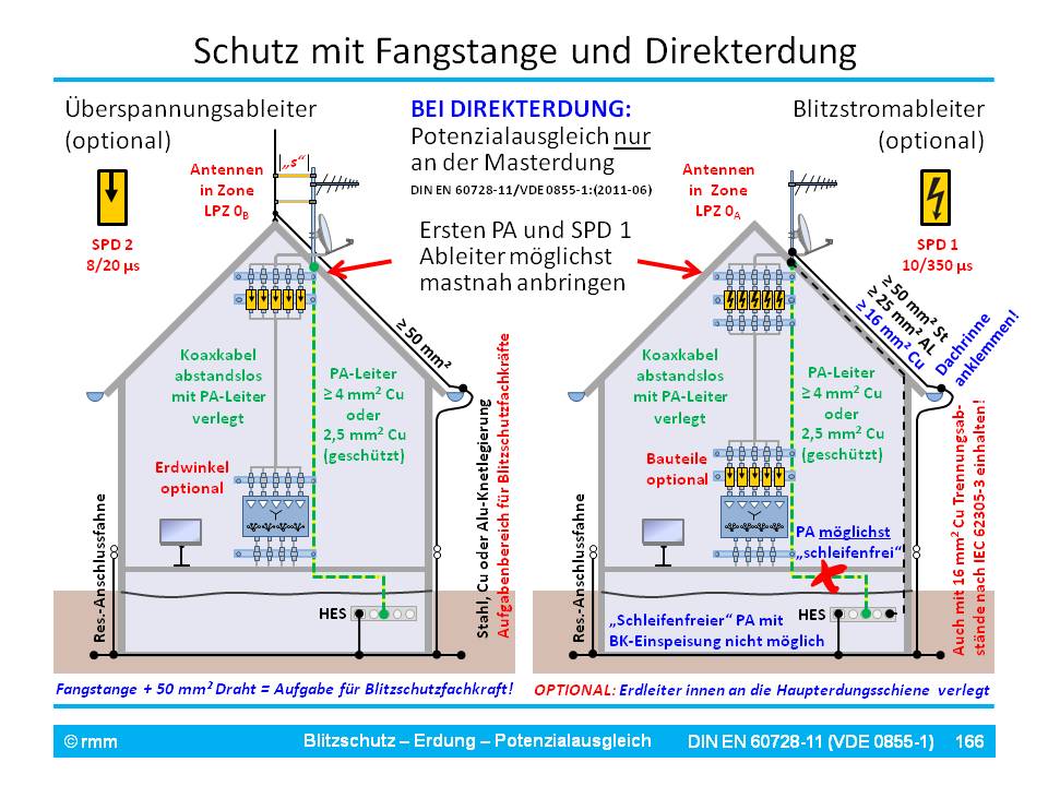

Entweder müsste ich mir dann nen erdungkabel durch den tot gelegtem Kamin legen zur Bodenerde oder würde es reichen wenn ich den Spiegel über die Regenrinne(Zink)erde?

Upps da war doch noch was mit der Erde^^
Entweder müsste ich mir dann nen erdungkabel durch den tot gelegtem Kamin legen zur Bodenerde ...
Wenn man schon entgegen den Normempfehlungen erdungspflichtige Dachantennen + Leitungen nicht nach dem Stand der Technik durch eine getrennte Fangeinrichtung sondern nur suboptimal direkt erdet, sollte man wenigstens den Erdleiter ohne gefährliche Näherungen außen verlegen.
Wer würde sich die Ableitung einer Blitzschutzanlage innen verlegen lassen? Ein einzelner 16 mm² Cu muss die ganze Blitzlast tragen und wird stärker als 50 mm² Blitzableiterdraht erwärmt. Trennungsabstand ist aber auch für die meisten Elektrofachkräfte ein Fremdwort, weshalb Innenverlegung von 16 mm² Cu als Blitzeinleiter noch immer üblich ist.
Icebert schrieb:
... oder würde es reichen wenn ich den Spiegel über die Regenrinne(Zink)erde?
Erdung und Potenzialausgleich sind integraler Bestandteil der Elektroanlage und für Installationen an dieser ist - bis die EU das Meisterprivileg weiter ausgehöhlt hat - NAV § 13 zu beachten. Ein Verstoß gegen diese Vorschrift ist weniger gravierend als Unterlassungssünden durch antennentechnisch einäugige Elektrofachkräfte, aber jeder Laie sollte sich selbstkritisch fragen ob das eigene Know-How wirklich ausreicht um Erdung und PA handwerklich und normkonform auszuführen.
Regenfallrohre können bedingt als Erdleiterteilstrecke genutzt werden, sind aber selbst kein Erder. Erdleiter und Klemmen müssen nach Klasse H = 100 kA zertifiziert sein und auch bei Außenableitung ist eine blitzstromtragfähige Verbindung zur geerdeten Haupterdungsschiene gefordert. Siehe ABB Merkblatt 10.
