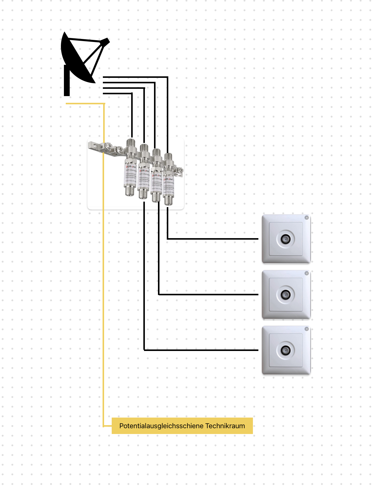

Hallo zusammen, ich hoffe mir kann hier jemand helfen. Mir würde es für die Sat-Anlage bei meinem Neubau um die Erdung und Potentialausgleich gehen.
Mein Plan war folgender:
Schüssel Auf Antennenmast
Von da die Coax in eine F-Erdungsbrücke
Dann In den Überspannungsschutz und
Von dort zu den Dosen
Erdung vom Mast in die Erdungsbrücke und von dort zur Potischiene im Technikraum
Oder Visuell:
Wäre jetzt noch Interessant ob der Überspannungsschutz Vor oder Hinter die Erdungsbrücke muss und ob die Brücke bis in den Dachboden gelegt werden kann/darf oder ob diese auf den Dachsparren montiert werden soll/muss.
Kann man das nach diesem Schema so machen?
Danke.

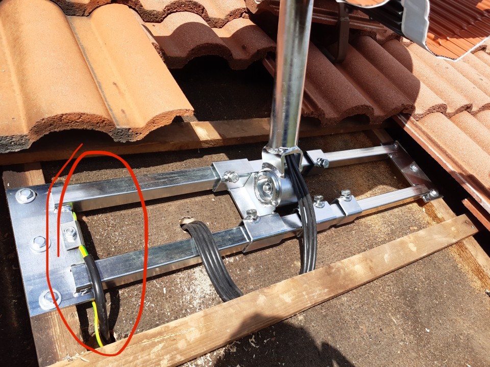

Das Heist meine Sat-Antenne muss geerdet werden. Dafür ist die Verkabelung im Dachboden ja auch bereits vorhanden. Ich muss nur wissen:
WO an der Antenne kommt das Erdungskabel ran? Sparrenhalter? Mast? Antenne selbst?
Sind allerdings alles leitende Teile somit müsste (für meine Logik) die Erdung am Masthalter die gesamte Anlage erden. Quasi so:

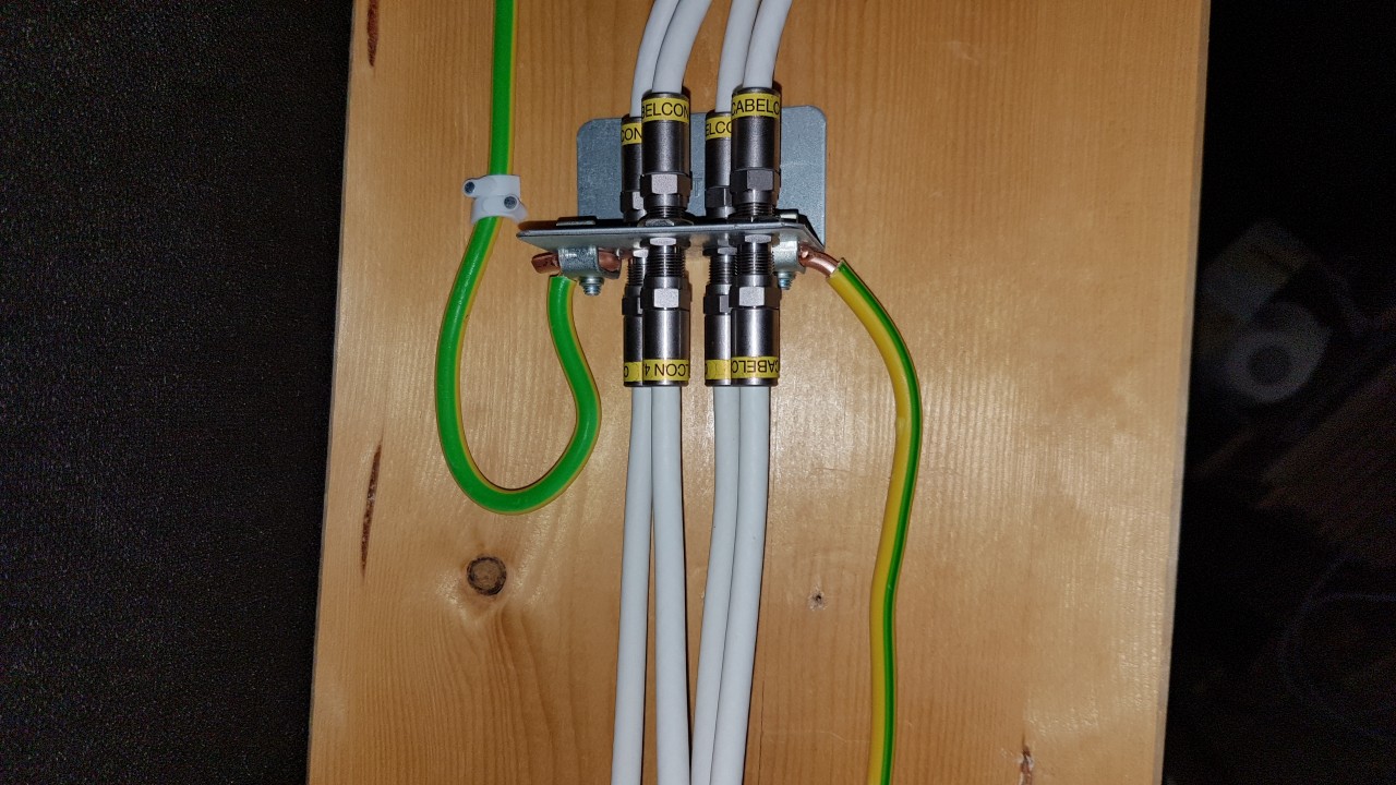

Von dort aus geht es hier hin:
Hier natürlich noch einen Überspannungsschutz eingebunden.
Eines der Erdungskabel kommt vom Sparrenhalten. Das andere führt zur Hauspotischiene im Technikraum.
Die Frage war lediglich. Richtig oder falsch? 😅
Und wenn falsch, was fehlt.

Also, technisch betrachtet ist das so ausreichend - allerdings wäre ein Erdungsanschluß sicherlich "so hoch als möglich" (bspw. an der Verschraubung der Schüsselhalterung am Mast) angebracht durchaus förderlicher für eine frühestmögliche Ableitung.
Dennoch sollte auch einkalkuliert werden, dass ein Einschlag vermutlich trotz Überspannungsschutz wohl das Quad-LNB "zerbröseln" wird - dafür gibt's halt einfach keinen Schutz. 🤷‍♂️​

Bislang ist kein einziger User zu erkennen, der die maßgebliche DIN EN 60728-11 (VDE 0855-1) intus hat und die vergleichbar einfache Frage nach der richtigen Reihung von Erdungswinkel und Erdblock kompetent beantworten kann. Von einem Aufschrei wegen des Erdungswinkels als Verbinder für den 16 mm² Erdungsleiter keine Spur.
Als Multiposter hat der TE dort nur eine Außenansicht aber weder den Erdungswinkel noch den Erdungsleiteranschluss am Dachsparrenhalter eingestellt. Die nach IEC 60728-11 geforderte Blitzstromtragfähigkeit von 100 kA gemäß Prüfnorm für Verbinder ist weder am überdurchschnittlich guten Durline Herkules gegeben und selbstredend sind die Klemmen des Erdungswinkels nur für nicht blitzstrombeaufschlagten Schutzpotentialausgleich ausgelegt und NICHT nach Klasse H = 100 kA blitzstromtragfähig zertifiziert.
Mit einem durch die beiden nicht zertifizierten Klemmen ungeschnitten durchführten 16 mm² Cu wäre der Fehler ganz einfach vermeidbar gewesen. Da ich keinen Bock habe zwischen zwei Foren mit unterschiedlichem Informationsstand "STEREO" hin und her zu pendeln und doppelt zu posten, belasse ich es mit diesem Beitrag.

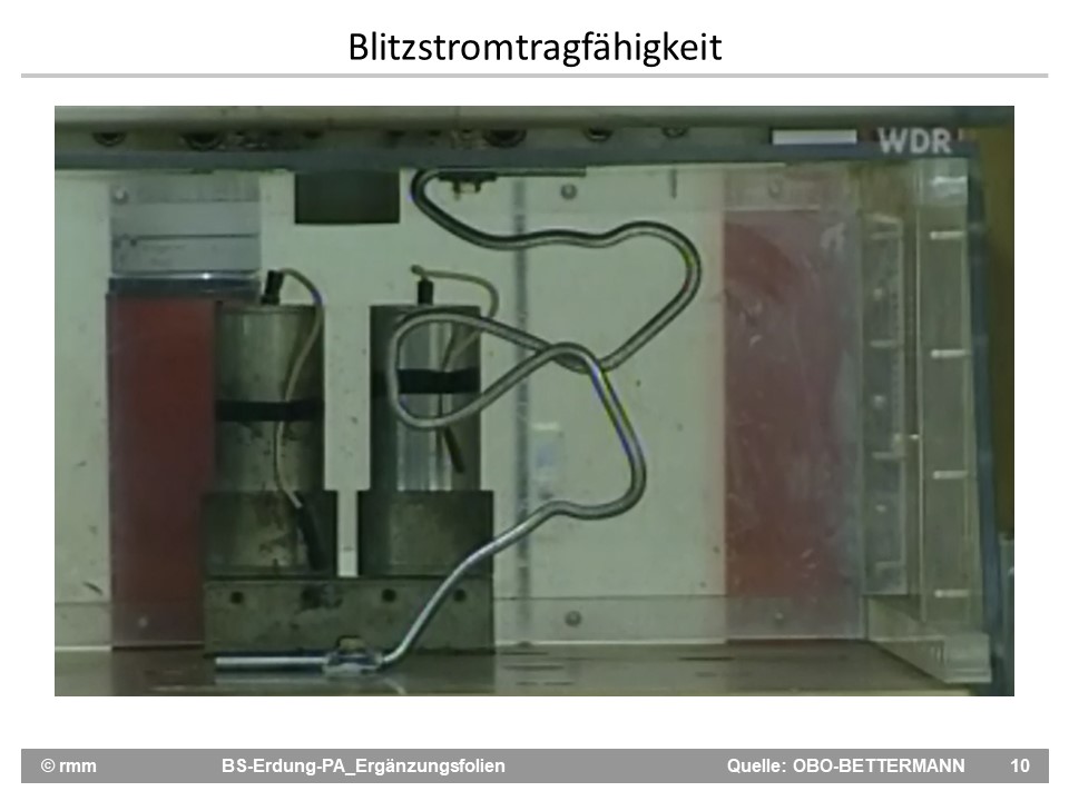

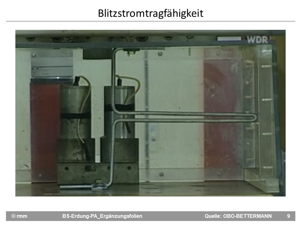

Fein ausgedacht aber blitzschutztechnisch ohne Vorteil, denn ein Stahlrohr mit 40 mm Durchmesser und 2 mm Wandstärke ist mit einem Leiterquerschnitt von über 450 mm² deutlich blitzstromtragfähiger als ein 16 mm² Cu, der vorbehaltlich dafür ausgelegter Klemmen selbst seltene Blitzmonster von 200 kA und mehr gegen Erde ableiten könnte.
Ab wann die verhältnismäßig stabile Winkelklemme des Herkules überfordert wird ist mangels Prüfnachweis offen. Die M5-Schrauben der Klemmen von Erdungswinkeln sind vorhersehbar mit der Elektrodynamik von weitaus ladungsschwächen LEMPs überfordert, zumal der Erdungsleiter nicht geradlinig geführt wurde. Welche Auswirkungen das bei einem Blitz mit 100 kA haben kann, siehe Bilder von BET:
