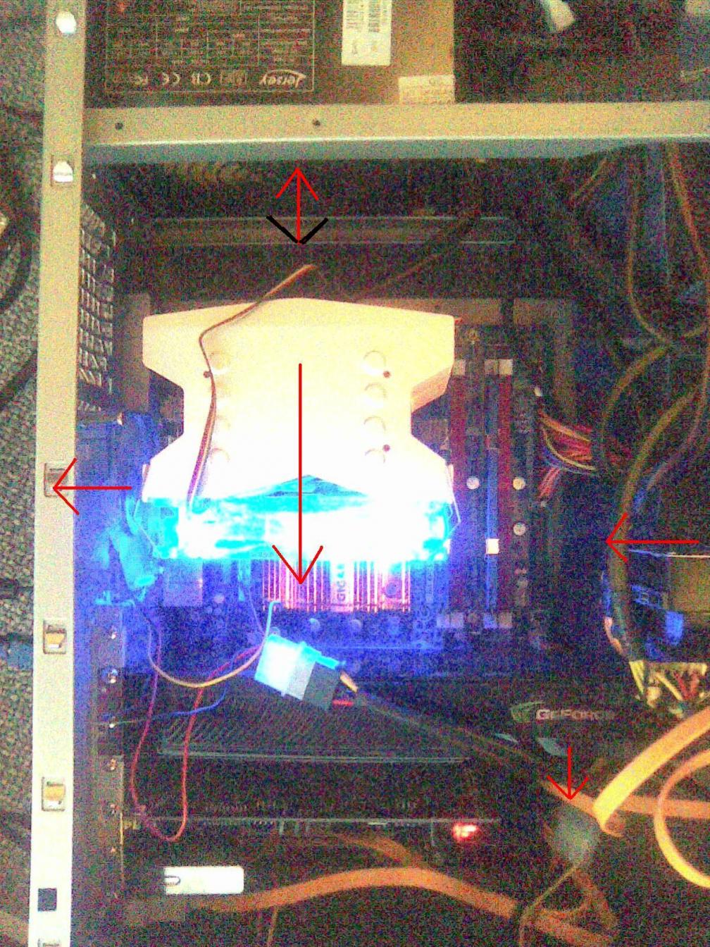

Bei mir war der Passivkühler vom Board im Weg deswegen musste ich den EKL anders drehen als hier favorisiert. Siehe Bild! (Pfeile = Lufstrom)
CPU E8500 @ 3800
Idle Temperatur: 38°
Unter Prime: 55°
Ist das Ok? Bzw. habt ihr Vorschläge was ich noch verbessern könnte?

Was sollen die roten Pfeile bedeuten?
Ein NT bläst nicht ins Gehäuse.
Ja, den GC so montieren das er nach hinten raus bläst :D
Aber wenn das nicht möglich ist, hat sich das wohl erledigt.
Aber weiter auch nicht unbedingt tragisch.
Bei mir war vorher auch der Passivkühler des Mainboards im weg ... konnte aber eine Kühllamelle verbiegen das es nun passt, das er nach hinten raus bläst.
MfG
Wollte nur noch abschließend meinen Erfahrungsbericht hier abliefern:
Habe den Lüfter jetzt so gedreht wie .VonYc. es im Bild beschrieben hat. (Der Kühler vom Board ist jetzt verbogen).
Laut der aktuellen CoreTemp- Programm, keine Veränderung der Temperatur.
CPU E8500 @ 3800
Unter Prime: 55°
Aber so gefällts mir besser, ich könnte mir nämlich vorstellen das wenn jetzt noch ein vernünftiger Gehäuselüfter eingebaut wäre das es einen Unterschied ausmacht.
Also habe versucht deinen rat zu befolgen aber da war echt nichts zu machen da der pasivkühler im weg war keine chance das ding zu befestigen also habe ich ihn nach unten gemacht so das die luft nach oben hin weg geht da ich ja oben noch 2 weitere lüfter verbauen kann sind dort genug lüftlöcher vorhanden.setze später dazu noch bilder rein:king:
