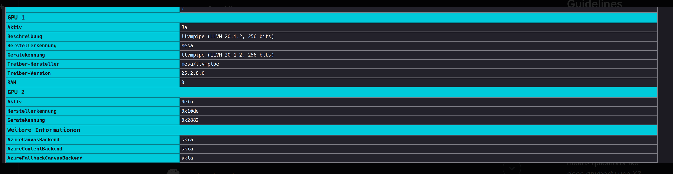

Frage zu Firefox unter Linux Mint?
Dj Pillepenny
Apr. 2024
292

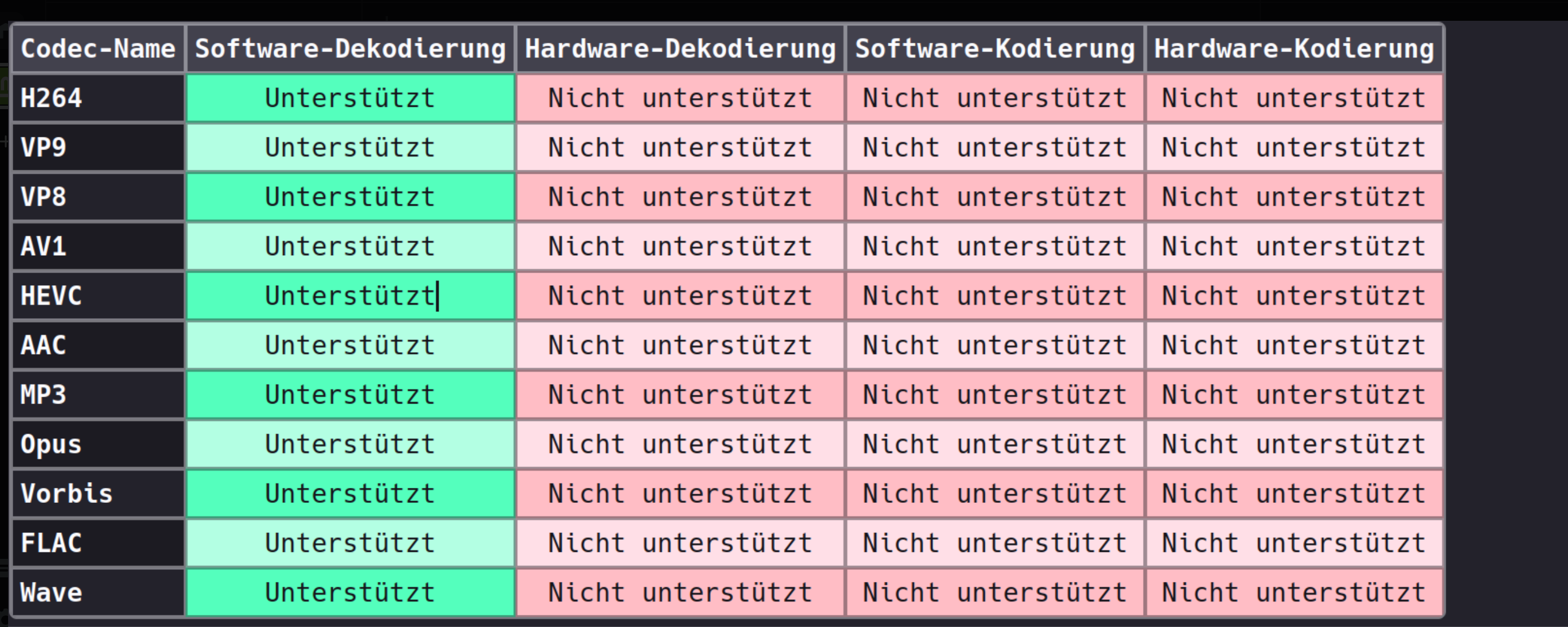

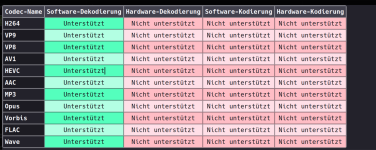

Meine Frage ist wenn ich über Internet etwas Streame ruckelt das Bild und je besser die Auflösung desto stärker ruckelt es. Wo kann es dran liegen? Chat GPT sagt es seie in Firefox die Hardwarebeschleunigung die warscheinlich über die CPU geht und nicht über die Grafikkarte. Je höher die Auflösung des Videos umso stärker die störungen Wenn das so ist wie stelle ich das um?

Es gibt verschiedene Sachen, die man überprüfen könnte, starte vielleicht mal mit about:support und schaue, was in der Grafik-Tabelle bei "HARDWARE_VIDEO_DECODING" angegeben ist und etwas drunter bei Medien in der Tabelle mit unterstützten Codecs.
Hardwarebeschleunigung ist nur in extra einheiten eine extra integrierte funktion für bestimmte Videocodecs etc. Wenn die GPU das nicht macht oder Falls die CPU ein igpu hat und die das nciht macht... Dann ist die Hardwarebeschleunigung NICHT aktiv.
Die CPU kann aber ganz herkömmlich per softwaredecoder das Video decodieren, was wohl bei dir der Fall sein dürfte. als Das ChatGPT dingens hats mal wieder Falsch geschrieben.
Und ja generell sind höhere Auflösungen von Videos eben einfach wegen mehr Pixeln mehr Rechenaufwand...
Das es ruckelt kannst du nun an der stelle entweder darauf schieben, das keine Hardwarebeschleunigung benutzt wird (prinzipiell muss die Hardware auch für einen Codec überhaupt eine Unterstützung haben, das geht nicht einfach automatisch mit jedem immer..) Oder darauf, das deine CPU nicht schnell genug ist das per Software umzusetzen.
Nvidia Grafikakrten nutzen unter Linux (deine Karte sollte das Video decodieren können) zumindest das letzte mal als ich mir das angesehen habe "vdpau" um die Hardwaredecodierung zu unterstützen als Softwareschnittstelle. (Bin mir nicht ganz sicher, ob das noch das aktuelle ist)
vdpau sollte also dann vom Firefox benutzt werden. und auch installiert sein.

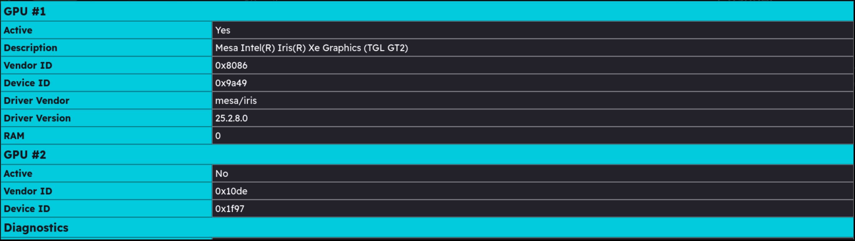

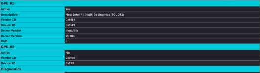

Bei einer CPU wie dem Ryzen 9 7950X3D liegt die Ursache mit an Sicherheit grenzender Wahrscheinlichkeit nicht an fehlender Hardwarebeschleunigung, sondern am wahrscheinlichsten am aggressiven Energie-Profil des Kernels.

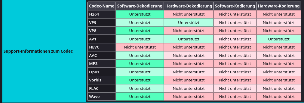

Du hast ja noch die Screenshots ergänzt. Mich wundert, warum da im dritten Intel Iris Xe steht. Das passt nicht ganz zum System.
Jedenfalls habe ich z.B. eine Alder-Lake-IGP unter Debian und habe lediglich den VA-Treiber gegen die non-free-Version getauscht (primär für Quick Sync). Das Paket gibt's auch für Mint:
https://community.linuxmint.com/software/view/intel-media-va-driver-non-free
Damit sind eigentlich alle aktuell gängigen Video-Codecs möglich.

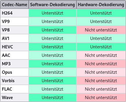

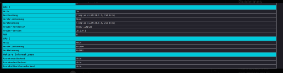

Im 1. Screenshot sehe ich, dass GPU_1 aktiv ist und GPU_2 inaktiv.
Da wird wohl vermutlich die iGPU des Prozessors genutzt.
Was das mit der Intel Iris im 3. Screenshot zu tun hat, frage ich mich allerdings auch. Screenshot verwechselt?
