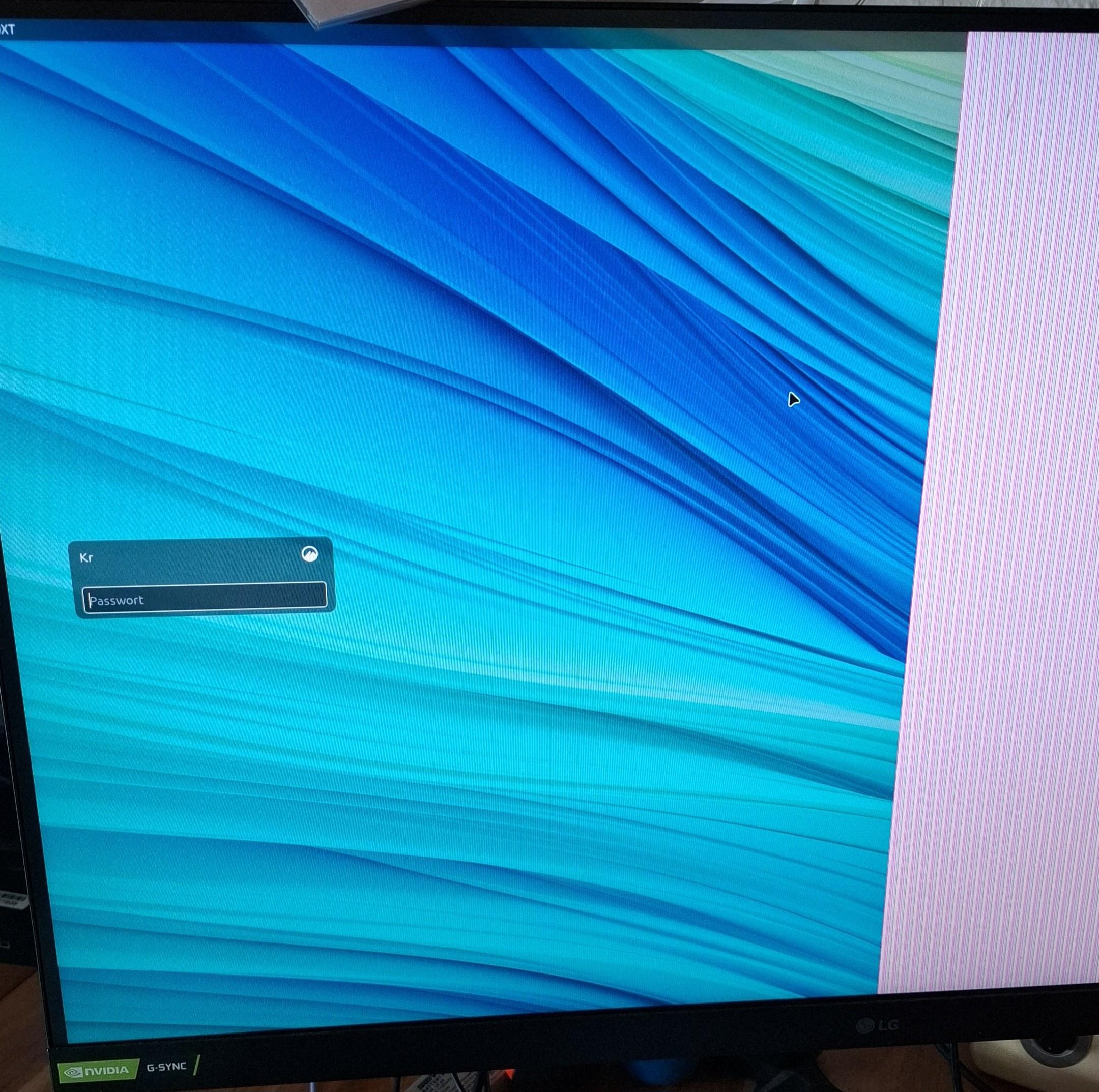

Rechner heute Vormittag noch genutzt, keine Probleme. Keine Änderungen vorgenommen nix.

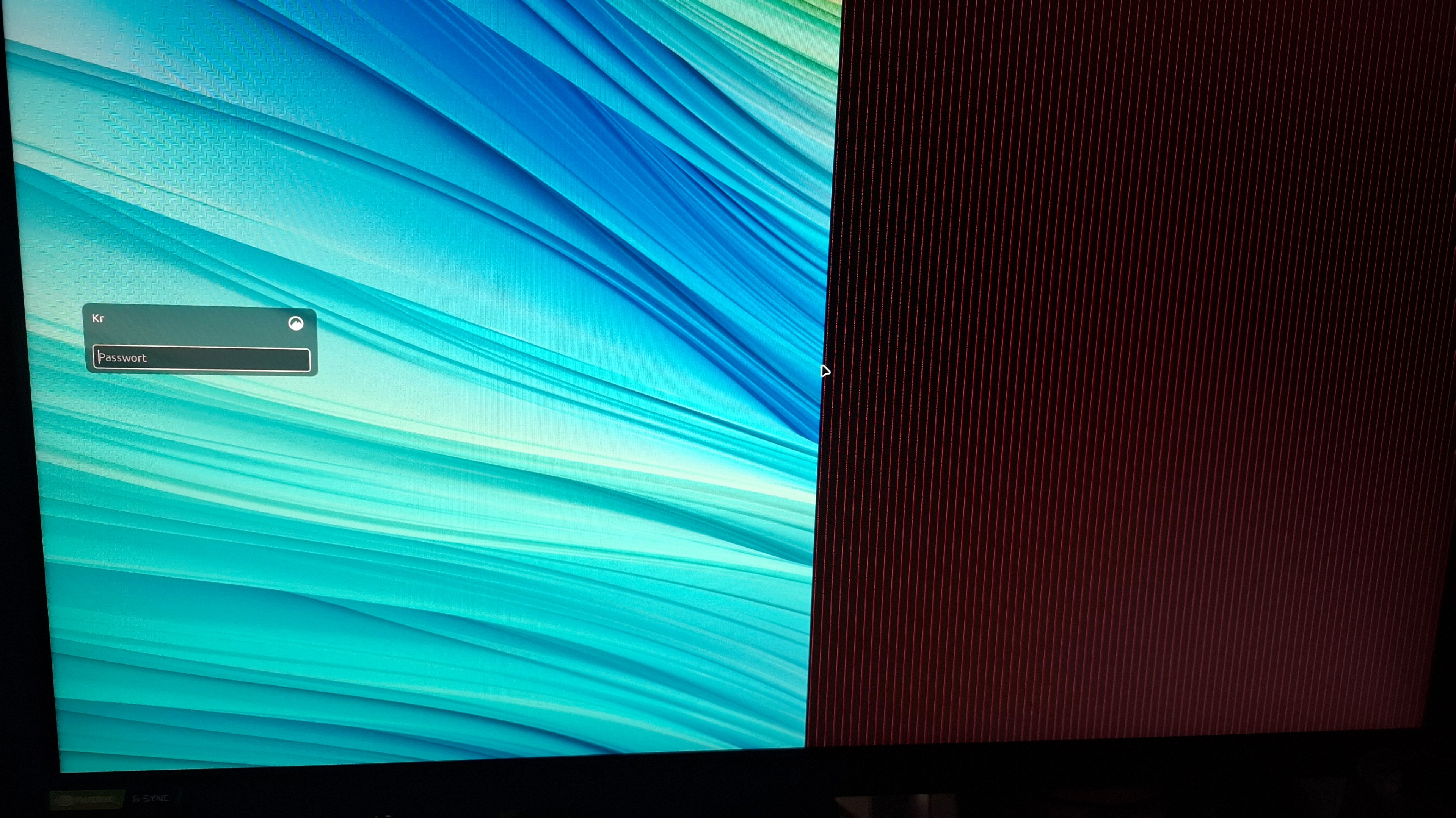

Nachmittag den Rechner erneut gestartet, Vollbild nach Bios start, Vollbild, bei Aufforderung des Passworts zur Festplattenentschlüsselung
Halbes Bild bei der Anmeldemaske beim Betriebssystem (Linux Mint, aktuellstes 22.3?!)
Sobald ich den rechten Bereich des Bildes mit der Maus gehen, schmiert das Bild vollständig ab und ich habe einen vollflächigen Bildschirmgullasch.

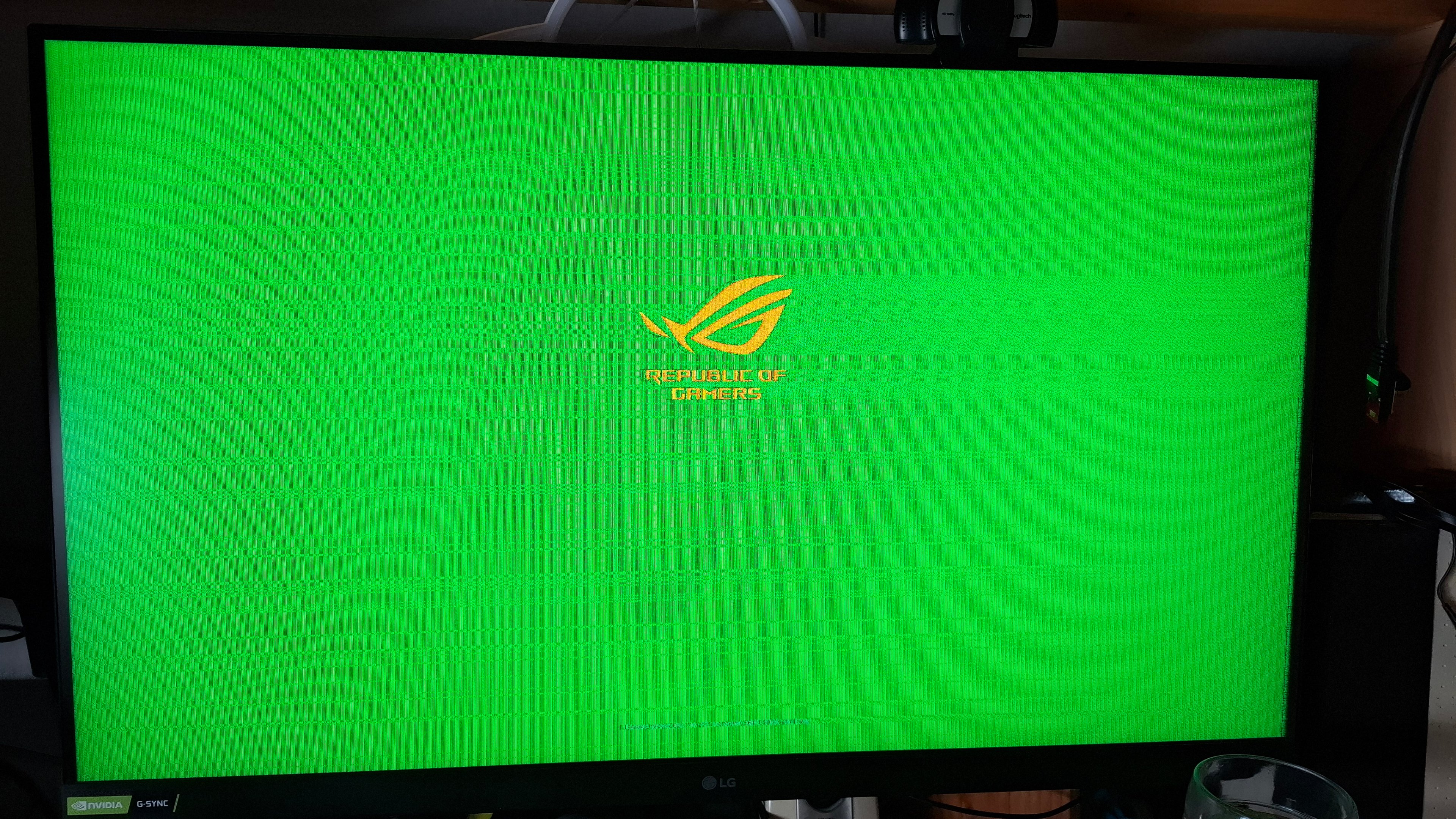

Manchmal hatte ich auch im BIOS das Glück bunte Bilder zu sehen (siehe Bilder im Anhang).
Andere Anschlusskabel, Displayport/HDMI, selbes Ergebnis -> Bildfehler
Anderer Monitor, selbes Ergebnis -> Bildfehler
BIOS Switch an der Grafikkarte vorgenommen, selbes Ergebnis -> Bildfehler
Alte HD7870 eingebaut -> keine Bildfehler, alles top!
Nachdem ich nach mehrfachen coldreset irgendwann im GRUB Menü gelandet bin, hab ich einen anderen Stand von Linux Mint probiert.
Leider selbes Ergebnis -> Bildfehler
Durch das Ausschlussverfahren mit der alten Karte muss es entweder wirklich die RX6900XT aus heiterem Himmel erwischt haben, oder es sind unterschiedliche Treiber für die alte HD 7870 und die RX6900XT und dazwischen gibts irgendwoher Probleme #Treiberupdates
Da ich zum jetzigen Stand nicht weiter weiß, mit der Bitte um Hilfe durch weitere Gehirnleistung bei der Problemfindung/lösung.
Vielen vielen Dank im Voraus für eure Zeit

Tja... das ist ne kaputte Grafikkarte... 😨

Hast du nen anderen Bildschirm? Die genaue Halbteilung könnte auch auf den Bildschirm hindeuten. Das ist ganz typisch dafür, wenn da z.B. was mit dem Controller nicht stimmt.
Das Problem wurde mit hoher Wahrscheinlichkeit gefunden, die Grafikkarte ist defekt.
Als aller letzte Handlung könnte man noch die Grafikkarte in einem anderen System testen.
Reaktionen: br3adwhale
Das sieht leider eindeutig nach einem Defekt aus. Wenn die Artefakte schon im BIOS auftreten, sind Linux/Treiber praktisch raus. Zur letzten Absicherung vielleicht noch in einem anderen Rechner testen, ich hab aber wenig Hoffnung. 😢
Steht im Eingangspost: anderer Monitor wurde bereits getestet, mit demselben Fehlerbild.

Das wo es "Bios" genannt wird, soll das Grüne da sein oder? da ist aber ja auch schon das Betriebssystemladelogo. Was ich jetzt nicht weiß, ich da schon der BS Treiebr oder noch der Bios Treiebr am Hebel?
Mich würde halt interesseiren wie es so eindeutig im Bios aussieht, also im Bios Menü nichts so halbes am bootendes.
Danke euch allen für eure super schnellen Antworten :)
Der grünbunte Post kam irgendwann als ich versuchte ein Softwareproblem auszuschließen und mit Shift/Escape zu GRUB zu kommen und tada wurde es bunt. Kommt nicht jedes Mal, aber laesst sich reproduzieren.

Anderer Rechner mit anderem Unterbau...leider selbes Ergebnis. Wieso aber der Defekt nur im Betriebssystem auftaucht und bei allem zuvor verstehe ich nicht. Jetzt noch ein Versuch bzgl Live System.

Im Live System diesmal mit Cachy OS kommt es zu keinen Fehlern. Eigentlich sollte es durch den Loginablauf bei Linux Mint wohl nicht zu so viel Last auf der GPU kommen, dass dadurch Artefakte oder generell Defekte zu Tage kommen.
Ich ueberlege fast schon eine Neuinstallation eines anderen OS auf ner separaten Platte, nicht dass es doch ein Softwareproblem ist.
Am Ende doch Software
https://www.reddit.com/r/linuxmint/comments/1vmgnwp/half_blackscreen_after_update/
Beim ROG Logo ist dann wohl nicht mehr das BIOS dran.
Ab sofort erstmal wirklich sehen, dass die Updates paar Tage ignoriert werden.
Einmal vor Ewigkeiten den Fehler bei Windows gemacht, jetzt den Fehler unter Linux gemacht.
Thema kann geschlossen werden oder kann das Thema mit Loesung ins Linux Unterforum verschoben werden?!
