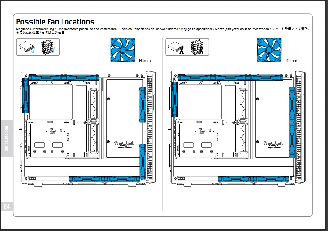

siehe Foto
Ist möglich, habe selbst das r6 und ein dvd laufwerk verbaut.
du solltest dir aber die frage stellen wie oft du realistisch gesehen das benutzen wirst. Games laufen heute ja fast nur noch via download und für ab und an mal was installieren kann man auch ein externes anschließen.
Ein Gehäuse ohne den slot erlaubt dagegen den einsatz von 3 frontlüftern..

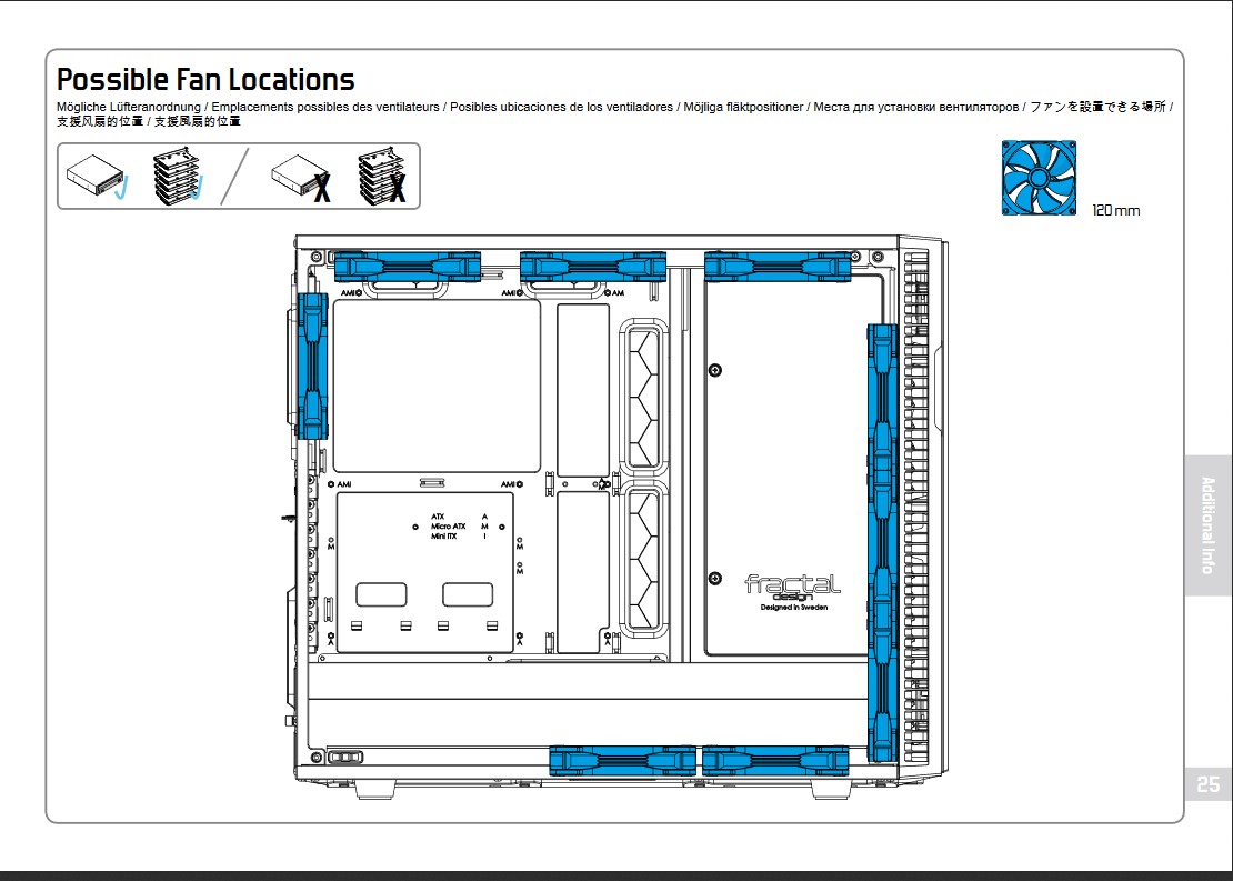

Das R6 hat 2 Lüfter vorne und kann trotzdem ein Laufwerk aufnehmen.
Man kann dann nur nicht die Blende des HDD-Schachts nach hinten setzen, also das alternative Layout verwenden.

Nur zur info, selbst mit eingebautem DVD-Laufwerk passen da 3x 120mm Lüfter rein. Der untere Lüfter sitzt dann zwar vor den Festplatten oder bläst teilweise ins untere Netzteil/Kabel-Fach. Aber das geht schon. Nur 3x 140mm Lüfter bekommt man dann nicht mehr rein. Quelle mein R6.
PS: Bitte das DVD-Laufwerk mit 4 Schrauben befestigen. Das Gehäuse hat keinen klassischen Schacht der über die ganze Länge des Laufwerks ins Gehäuse reicht. Sondern vorne einen ~3cm breiten und verstärkten Rahmen. Das Laufwerk wird praktisch nur vorne befestigt/gehalten.
