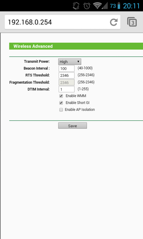

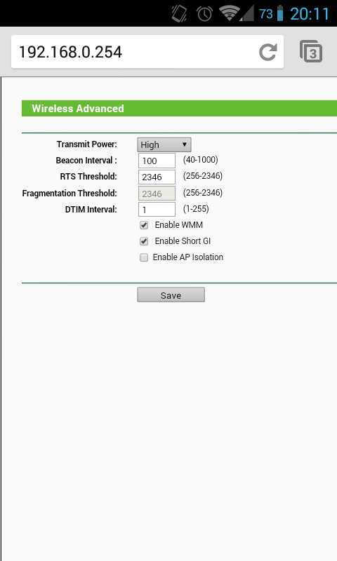

Stichwort AP-Isolation, heißt WLAN-Clients können nicht auf das restliche Netzwerk zugreifen. Mach mal Bilder von den relevanten Einstellungen.
edit: Oder lässt du ihn als waschechten Router laufen? In dem Fall hast du zwei Subnetze, die voneinander getrennt werden. Du willst den Access Point-Modus.

AP Isolation soll an oder ausgeschaltet werden?
Im Moment ist es aus und es funktioniert nicht.

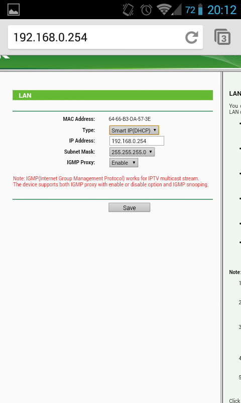

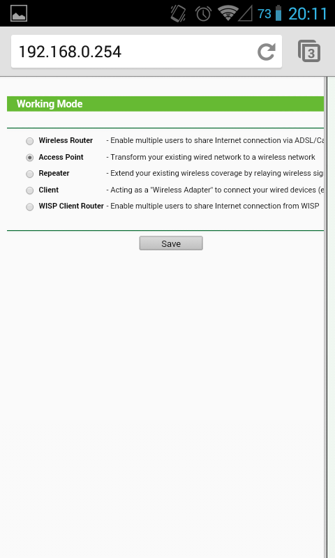

€: im AP Modus bekomme ich keine Internetverbindung rein...

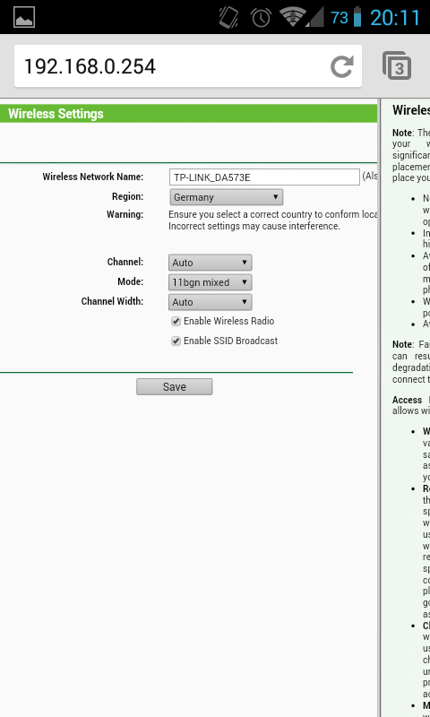

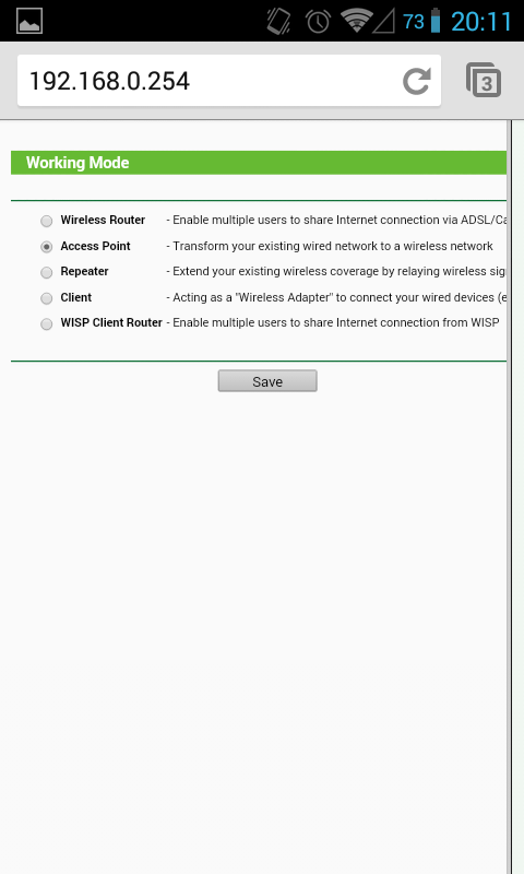

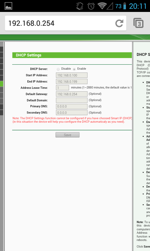

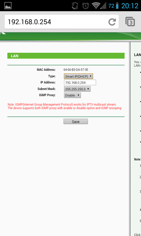

€2: Ich stell jetzt nochmal auf Routermodus um, dann kann ich auch nen paar Screenshots per Handy hochladen. Von meinem Rechner kann ich leider nicht auf das TP Link GUI zugreifen...
2014-03-17 19.12.38.png2014-03-17 19.11.47.png2014-03-17 19.11.39.png2014-03-17 19.11.21.png2014-03-17 19.11.13.png
€3: wds ist auf disabled

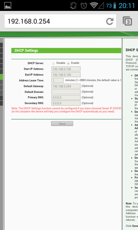

Sehe ich das richtig, dass der DHCP-Server vom Accesspoint an ist? Der sollte soweit ich weiß eigentlich aus sein.
Am TP-Link:
-Access Point-Modus AN
-AP-Isolation AUS
-LAN-IP manuell auf 192.168.1.254 einstellen (vorher nochmal prüfen ob diese IP vom DHCP-Server des O2-Routers nicht vergeben wird). Dafür den 'Type' ändern - ich vertrau dem SmartIP nicht
-noch mal sichergehen dass der DHCP-Server am TP-Link aus ist
Aber inwiefern hilft das meiner Problemstellung?
€: @t-6 probiere ich gleich mal aus
Grundsätzlich sollte in einem Heimnetzwerk nur ein DHCP-Server am Laufen sein damit Hickhack vermieden wird. Der DHCP-Server vom TP-Link sollte sich - so scheint es - automatisch abschalten wenn er im AP-Modus läuft und wenn er seine LAN-IP im "SmartIP"-Modus bezieht. Sollte.
Ach ja: Ruhig mal kurz warten oder das Gerät vom WLAN trennen wenn du größere Einstellungen am Router gemacht hast.
soo, nach der umstellung auf dasselbe subnetz kann ich jetzt schonmal von meinem rechner drauf zugreifen.
Damit müsste dann ja der playstation kram jetzt auch funktionieren. Mal schauen.
Kann es durch die dhcp umstellung jetzt nicht Duplizierungen geben? Woher bekommt denn das Smartphone jetzt zb seine ip?
Nochmal Danke für die Antworten. Mit Netzwerktechnik kenne ich mir leider noch gar nicht wirklich aus^^
€2: So, die Probleme scheinen gelöst worden zu sein. Alles funktioniert jetzt wie gewünscht. Ich danke dir für die flotte Hilfe. Zusätzlich hab ich dabei ja noch etwas gelernt ;-)
