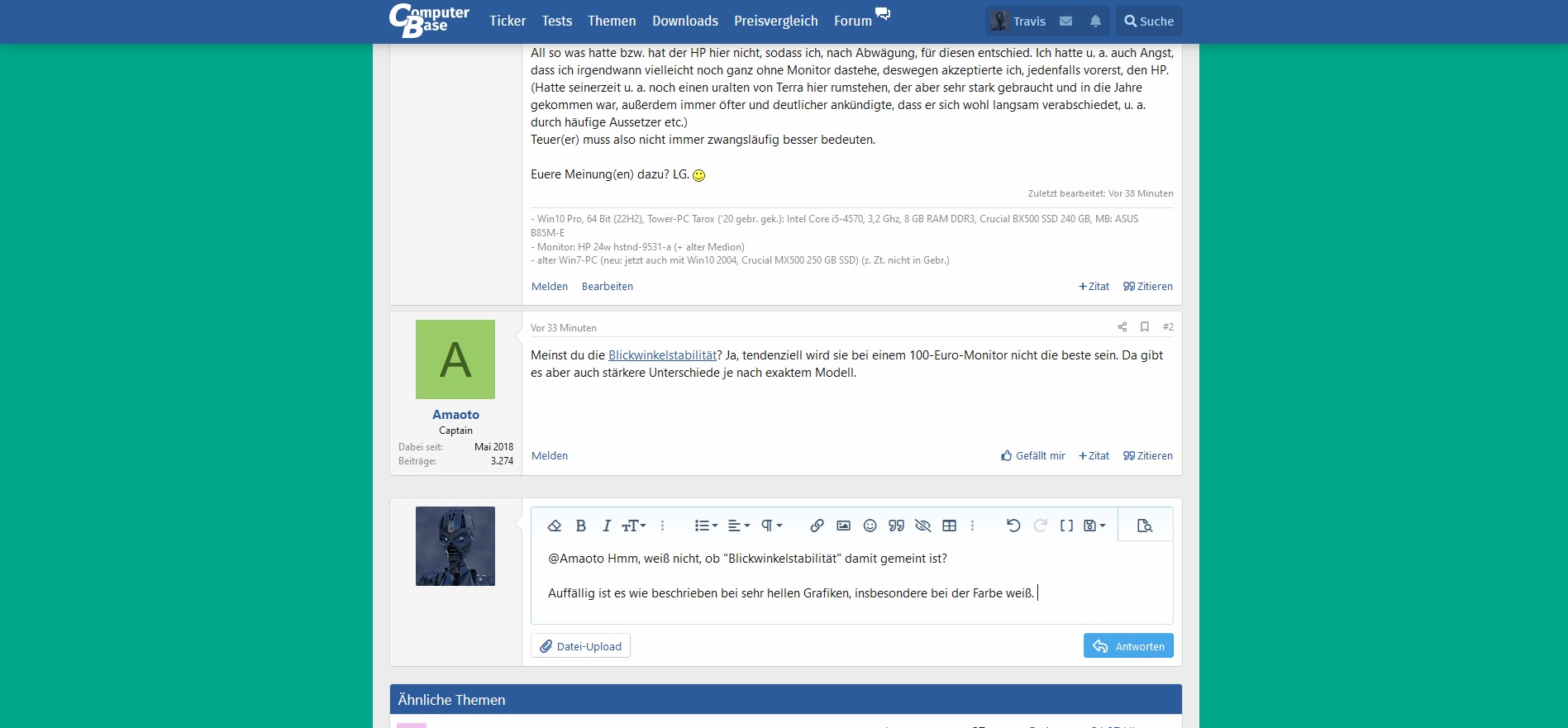

@Amaoto Hmm, weiß nicht, ob "Blickwinkelstabilität" damit gemeint ist? Hmm, möglicherweise aber schon.
Auffällig ist es wie beschrieben bei sehr hellen Grafiken, insbesondere bei der Farbe Weiß.
Im Moment fällt mir hier im Forum z. B. auf, dass die linke sowie rechte Seite grüne Balken hat, bei der Farbe Grün fällt das eigentlich eher wenig bis kaum auf. Bei Weiß hingegen schon eher.
