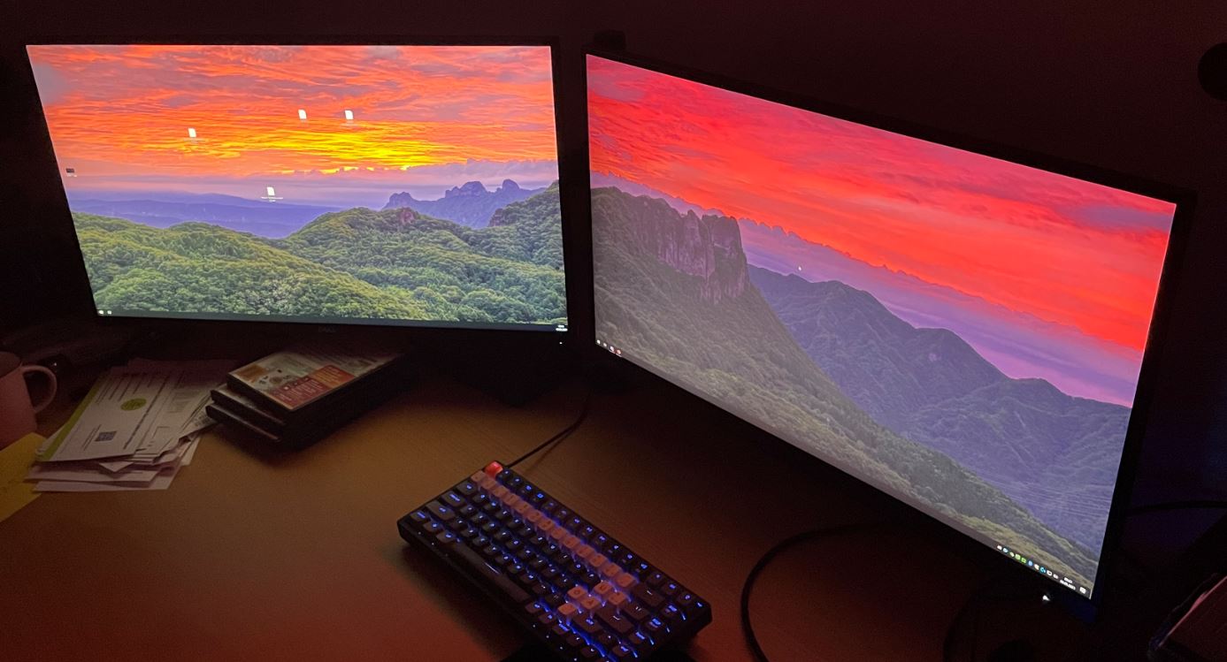

Und zwar hab ich seit letzter Woche den Lenovo G27q-20 als zusätslichen Bildschirm. Er sollte eigentlch meinen AOC 24" ersetzen. Hatte ihn jetzt ein Wochenende neben dem Dell 2719DGF im Einsatz und bin ziemlich entäuscht. Man liest ja immer wieder, dass die Blickwinkstabilität bei IPS-Panels so viel besser sein soll?! Der Lenovo ist hier aber um einiges schlechter als der Dell. Wenn ich aufstehe oder nur ein bisschen den Kopf bewege, wird das ganze Bild milchig, es legt sich eine Art Schleier über das Bild. Mein AOC IPS hat das auch leicht, aber nicht so extrem.
Hier kann man es ganz gut sehen (rechts der Lenovo):
Wie kann das sein? Liegt das jetzt generell an IPS oder ist das einfach nur ein billiges Panel (Sonst schau ich gar nicht weiter nach IPS)? Ein weiterer negativer Punkt ist, dass er auch unschärfer als der Dell ist. Liegt das am schlechten Coating?

Hab hier auch einen Dell 2719DGF stehen und für für ein TN Panel ist der echt top. Der Lenovo sieht da auf dem Bild im Vergleich echt mies aus. Komisch bei einem IPS Panel erwartet man normal das Gegenteil.
Dann taugt der Monitor nichts, gib ihn wieder zurück und kauf Dir einen gescheiten. Ich hab hier mehrere IPS Monitore stehen, mit keinem haben ich den Effekt, den Du hier beschreibst, auch mit Gaming Monitoren.

Da gewinnt wohl das sehr gute TN Panel des Dell gegen das scheinbar recht schlechte IPS des Lenovo.

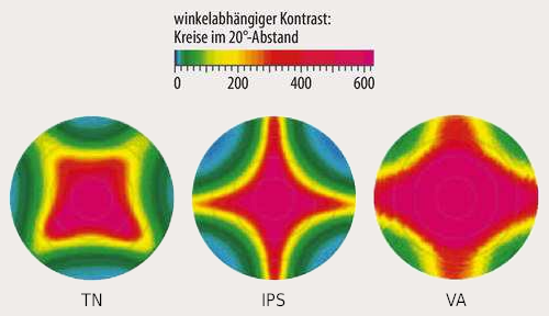

Es hängt vom genauen Blickwinkel ab, liegt aber in diesem Fall eher generell an IPS. Typischer winkelabhängiger Kontrast sieht heute ungefähr so aus (aus c't 9/2020):
Man sieht, dass von diagonal oben (oder unten) TN blickwinkelstabiler als IPS ist und dein Foto ist ja genau aus einem solchen Blickwinkel gemacht.
Krass, dann werden mMn TN-Panels immer wesentlich schlechter gemacht, als sie eigentlich sind. Habe seit gestern Abend wieder den Dell als Hauptmonitor im Einsatz und muss sagen, dass auch das Lesen damit irgendwie viel angenehmer ist. Der Glow vom Lenovo war irgendwie total anstrengend für die Augen...

Es sollte aber zusätzl. auch als allgem. Bekannt gelten, dass die bessere Blickwinkelstabilität bei IPS sich auf Seite zu Seite bezieht und nicht auf oben/unten. Deine Fotos wurden aber mit schräg von oben geschossen.
