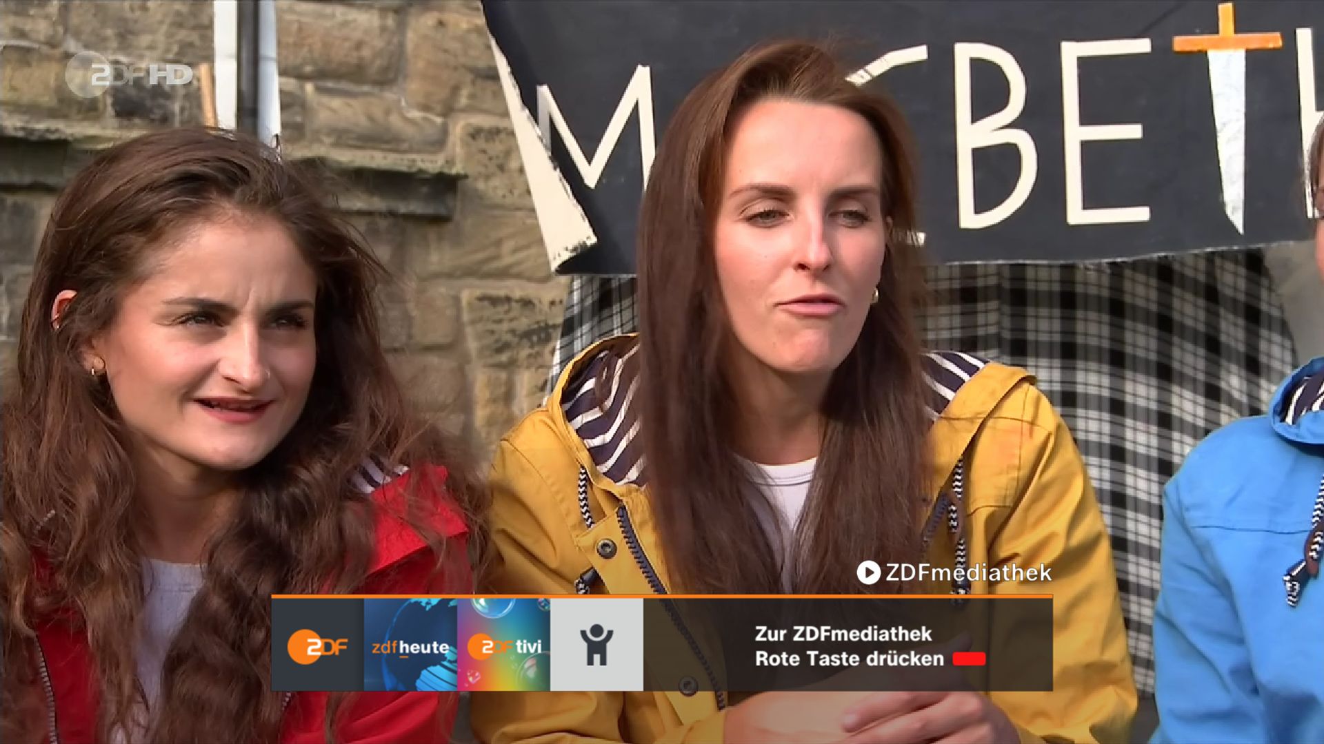

Wenn HbbTV aktiviert ist, kommt bei den Sendern eine kurze Einblendung bzgl. den HbbTV - Funktionen.
Rot = Mediathek, Blau = Von vorne Anschauen, Grün = Weltfrieden, ...
Kommt diese Meldung noch, oder fehlt die auch?
