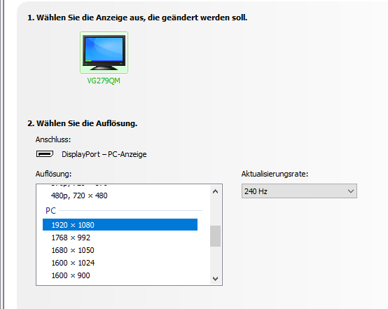

Okay. Und der Monitor läuft auch auf 280hz?
Ist im Treiber unter "Auflösung ändern" zu finden.
Das ist die Messung von rtings. Ich glaube die Jungs wissen, was sie machen.
Die alten 60hz Displays haben in 99,9% der Fälle einen massiv höheren Input-Lag. Insbesondere gegenüber einem modernen Gerät mit 280hz.

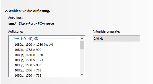

Das steht bei mir siehe bild. Das Markierte war ausgewählt im ersten bild soll ich das ändern? @Neubauten

Das ist so korrekt. Mit Übertaktung müsste er auch 280hz darstellen können. Das würde mich an deiner Stelle noch mitnehmen.
Firmware des Monitor ist aktuell?

Bei dem 2ten screenshot steht auch was mit (nativ) aber da kann ich nur 60 hz auswählen nur beim unteren wo "PC" steht kann ich 240 auswählen.
