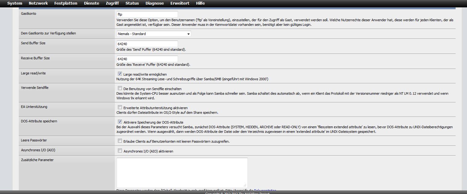

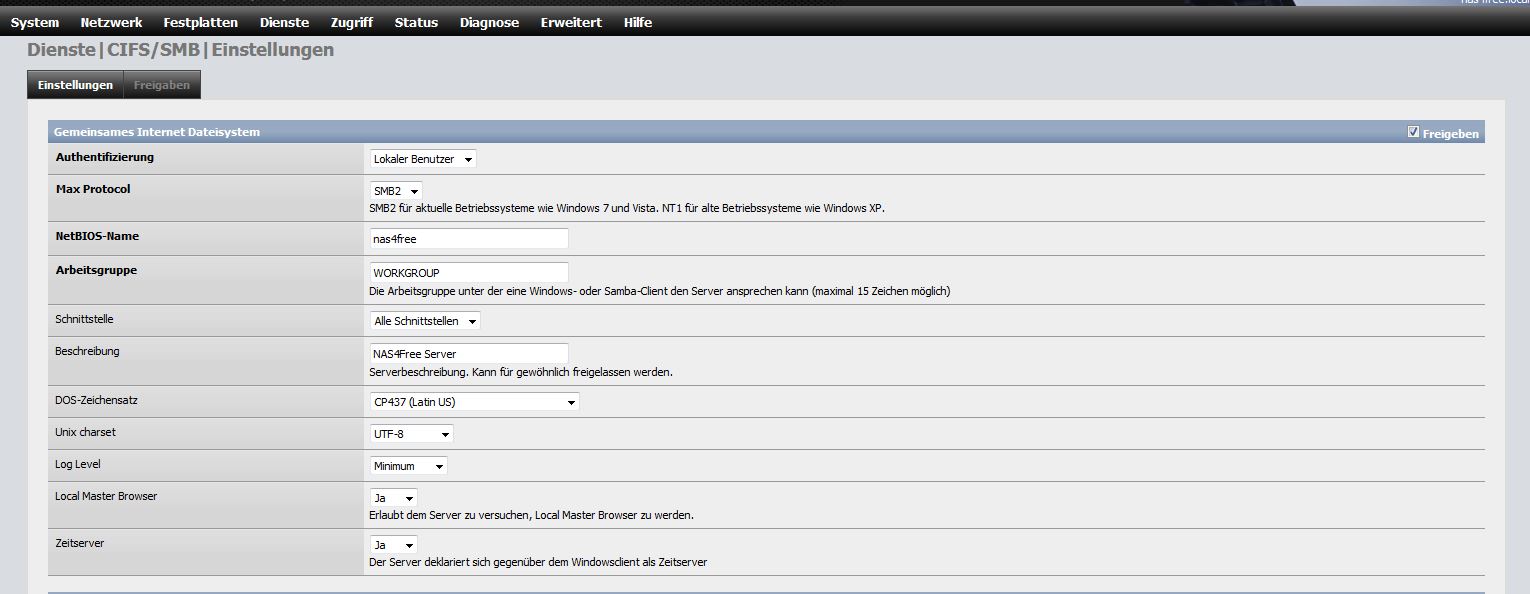

Hier mal ein Screenshot der CIFS/SMB Einstellungen.
