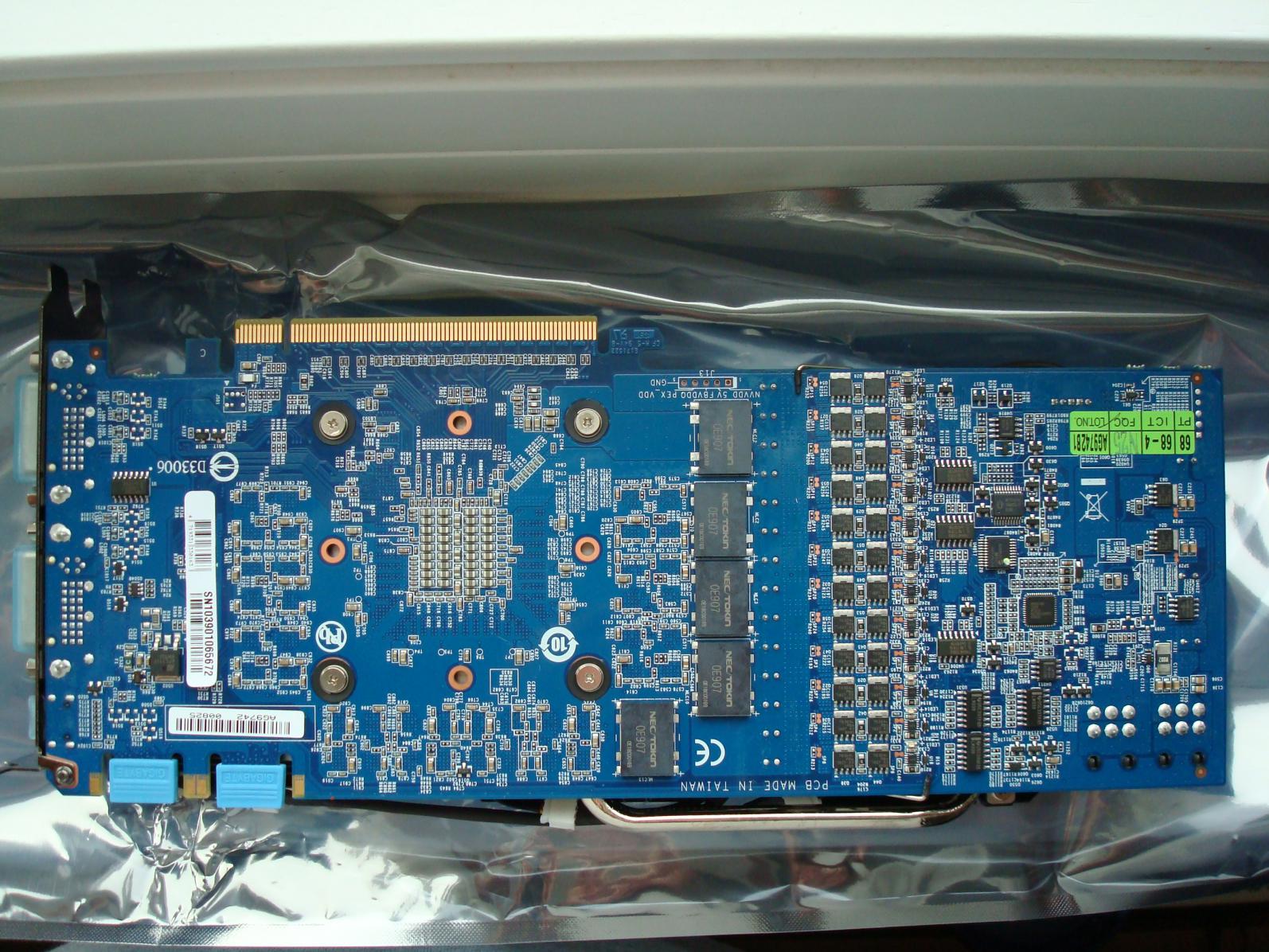

Case aufmachen(da sicherlich kein Window vorhanden ist)und schauen was da auf der Grafikkarte los ist ? ;)
Nochmal,mit deinem BTX (Miditower)wird sich das Temperaturproblem NICHT ändern lassen !
Wenn NICHT,tja dann hast du KEINE GIGABYTE 470 SOC ! :freak:,die aus deinem Threadtitel hervorgeht !
DAS ist eine Gigabyte 470 SOC ! SOC= SUPER OVER CLOCK
