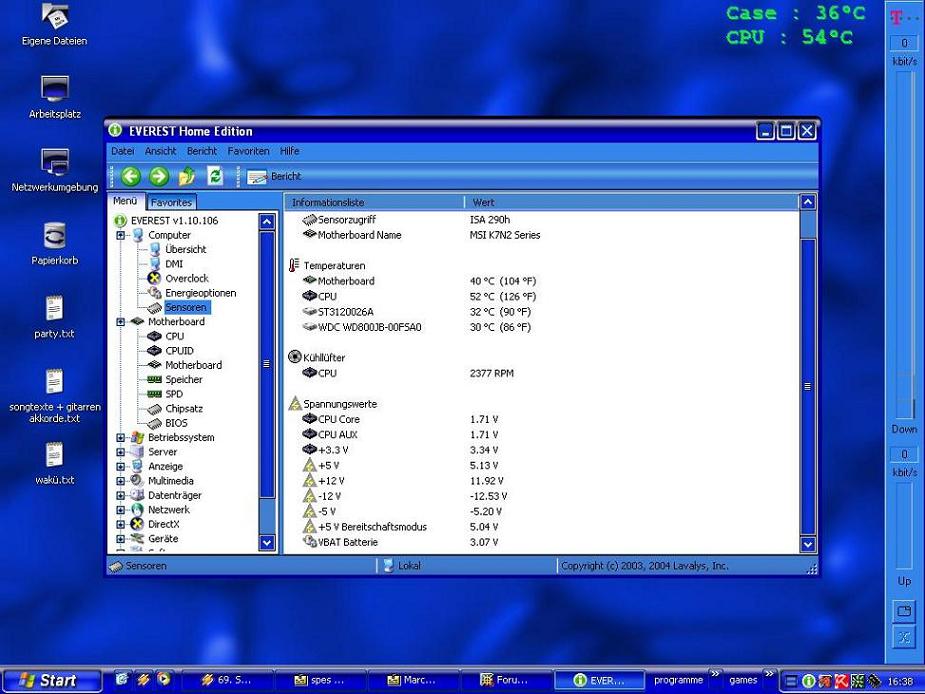

sowas wäre ok:
wo hast du das ausgelesen? bios? windows?
den werten im bios sollte man dann eher glauben schenken.
es hängt übrigens auch vom mainboard ab was da so ankommt.
mein abit nf7 liefert zusammen mit einem be quiet! netzteil viel bessere werte als mein kaputtes asus a7n8x.
vor allem die 5v leitung hat viel zu wenig spannung. +/-5% sind ok, aber das...

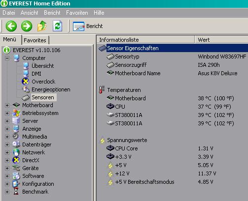

hier mal meine werte

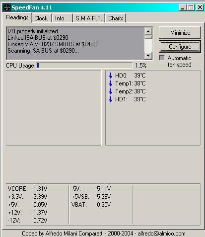

Also ich aheb ein Be Quiet! 400Watt Dual Fan und ahbe dann auch sehr schlechte Werte schaut mal das Bild das ich angehängt habe !
also die +12V Leitung ist unter der +/-5% Marke aber die -12V, ähm ist praktisch nicht vorhanden
ich denke mal das ist ein auslese Fehler, wie siehts den mit Everest aus?
sind da die Werte genauso schlecht?

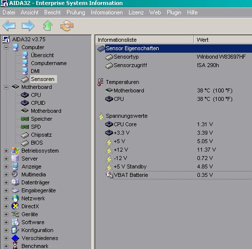

Hier mal Aida32 und Everest Screenshots

@Black-Crack
Die beiden 12 Volt-Leitungen sind, wie Gonzo71 schon gesagt hat, wirklich alles andere als in Ordnung. Es könnte sich aber auch um einen Auslese-Fehler handeln. Ich würde auch dir empfehlen, falls du die Möglichkeit dazu hast, die Spannungen einemal mit einem digitalen Multimeter nachzumessen.
MfG mh1001
Dein Board hat ja die Revision 1, wahrscheinlich Sensoren auslese fehler die noch in der Revision drinn sind
Eventuell behebt auch ein Bios Update die fehler, ist das System den in irgend einer weise instabiel?
bei vbat 0,35v müsste er jedes mal beim kaltstart das bios neu einstellen. der wert stimmt also schonmal nicht, dann wundert auch die -12v leitung auch nicht, die eigentlich soweit ich weiß eh von den wenigsten hardwareteilen gebraucht wird.
