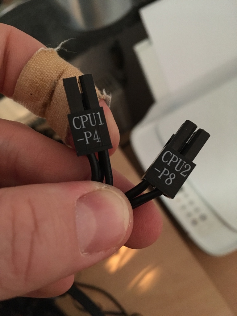

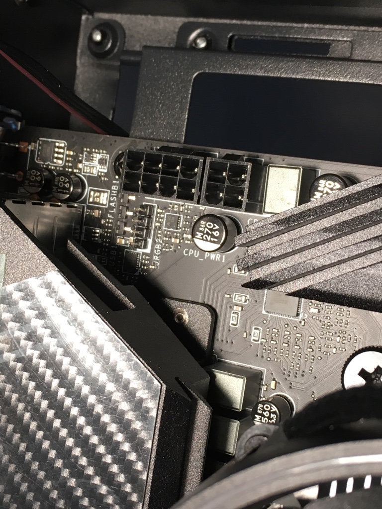

1) Bin leider total unsicher, was die Stromzufuhr für die CPU betrifft. Im Netzteil sind zwei 4Pin Stecker, im Bild zu sehen. Muss ich die jetzt am CPU1 8 Pin Stecker vom Mainboard anschließen oder wie mache ich das ? Bisher hat nichts funktioniert. LEDs vorne am PC haben geleuchtet und USB Stick wurde erkannt, aber der Computer hat sich nicht gestartet.

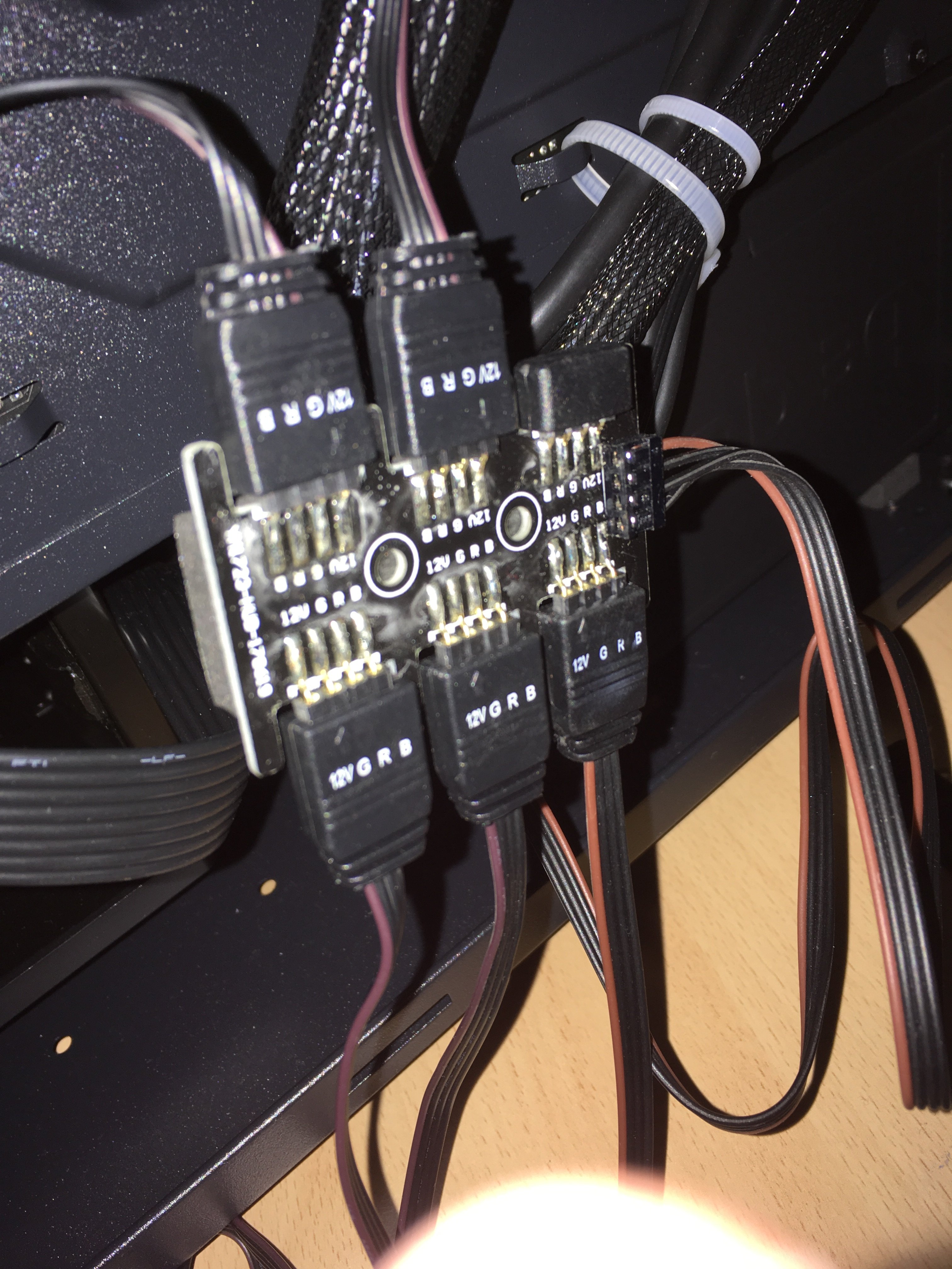

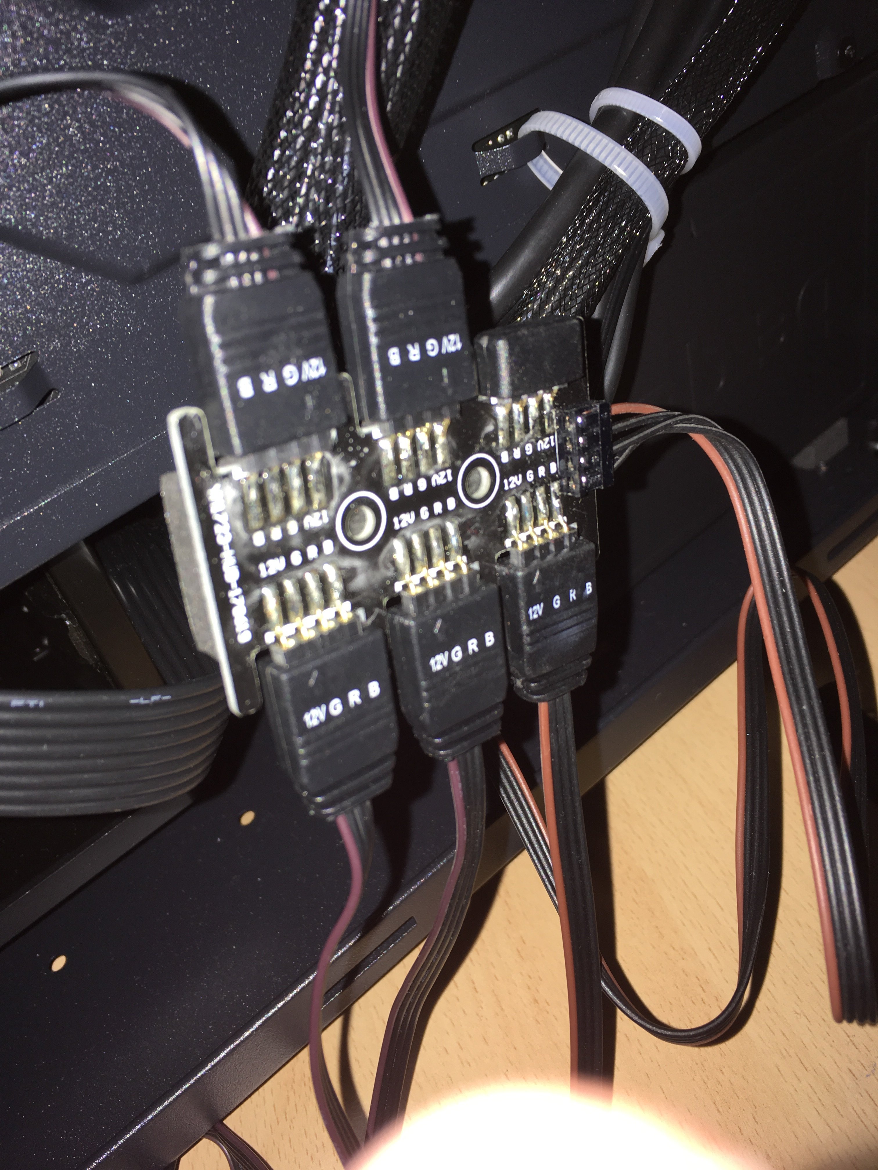

2) RGB Lüfter:
Auch hier war ich mir nicht sicher was ich alles anschließen muss. Habe bisher das angeschlossen:
IMG_7022.JPG reicht das auch zum Drehen der Lüfter oder ist das lediglich für die Farbsteuerung da?

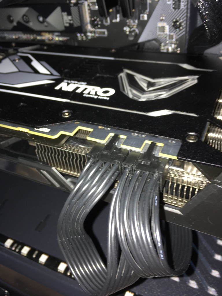

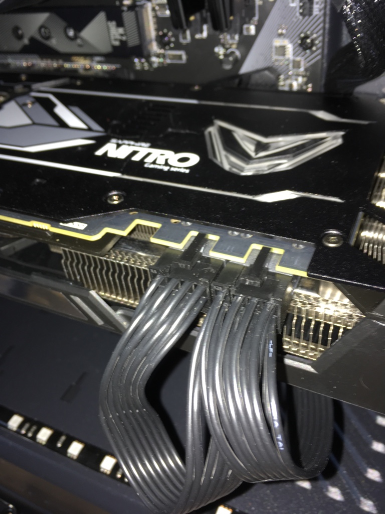

3) Die Grafikkarte hab ich jetzt mit den beiden Steckern vom Netzteil angeschlossen. Stimmt das ?

1. Ja genau aus den beiden 4 Pin wird dein 8 Pin
2. Dürfte der 6-fach RGB Verteiler sein.
3. Ja das passt so.
1. Alle beide in den 8Pin.
2. Passt.
3. Passt.

Minimal brauchst du den großen 24Pin ATX Mainboard Stecker, 4 oder 8 Pin EPS (CPU) und PCIe Strom (GPU).
Bei den CPU Steckern gibts immer verwirrung, weil standard eigentlich 4 bzw. 8 sind, aber manche Hersteller mehr benutzen für das Übertakten etc. Aus zwei 4ern macht man oft einen 8er. Kaputt machen kannst du da nichts.
Im Zweifelsfall Handbuch des Mainboard lesen.

hat wohl nichts mit deinem problem zu tun, aber du solltest die graka an beide PCIe-kabelstränge anschließen. apropos NT, warum eigentlich nicht das aktuelle Pure Power 11? ist etwas effizienter und hat 5 statt drei jahre garantie. wobei es für ne Vega 64 mMn auch was besseres sein darf.

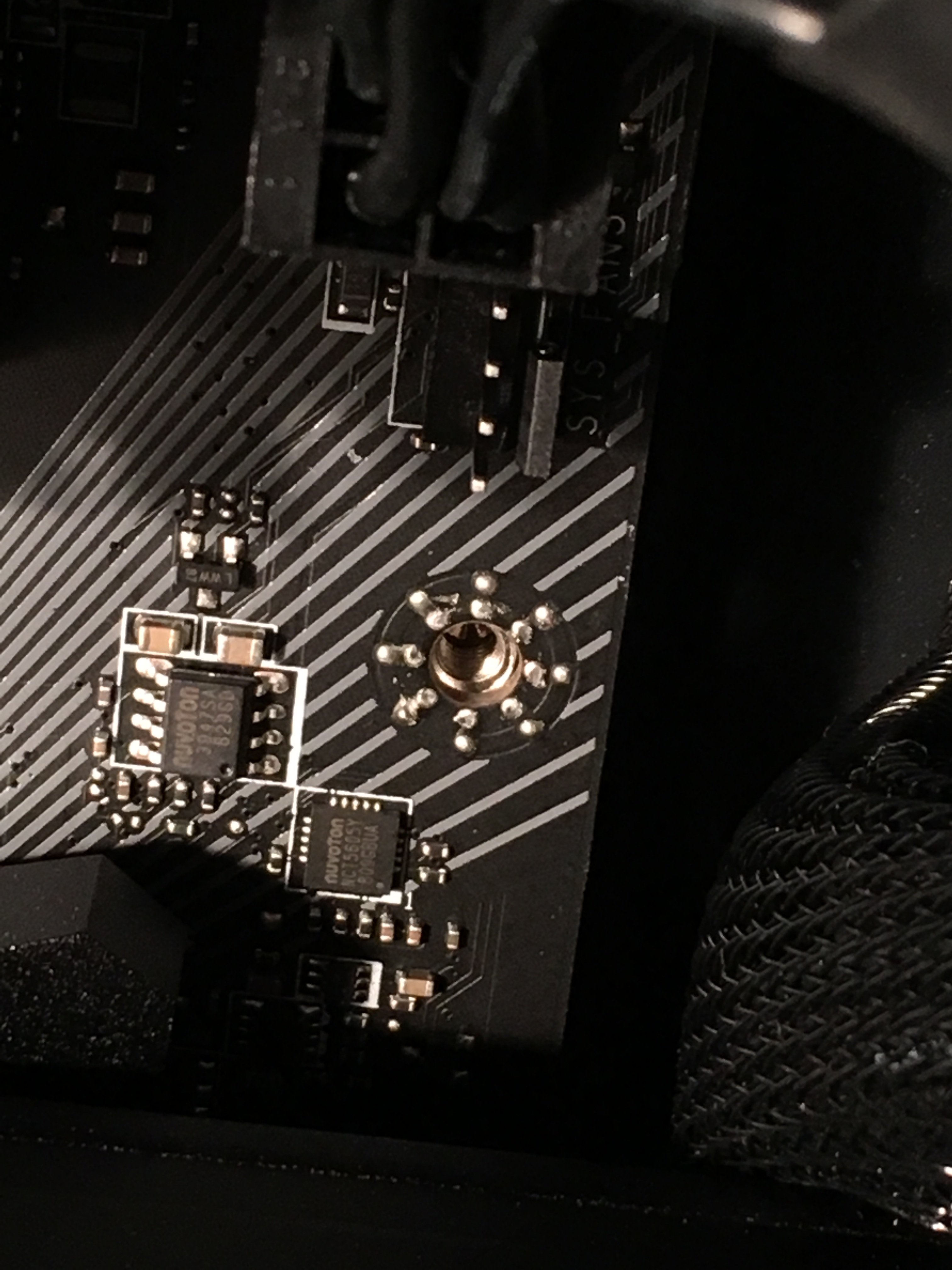

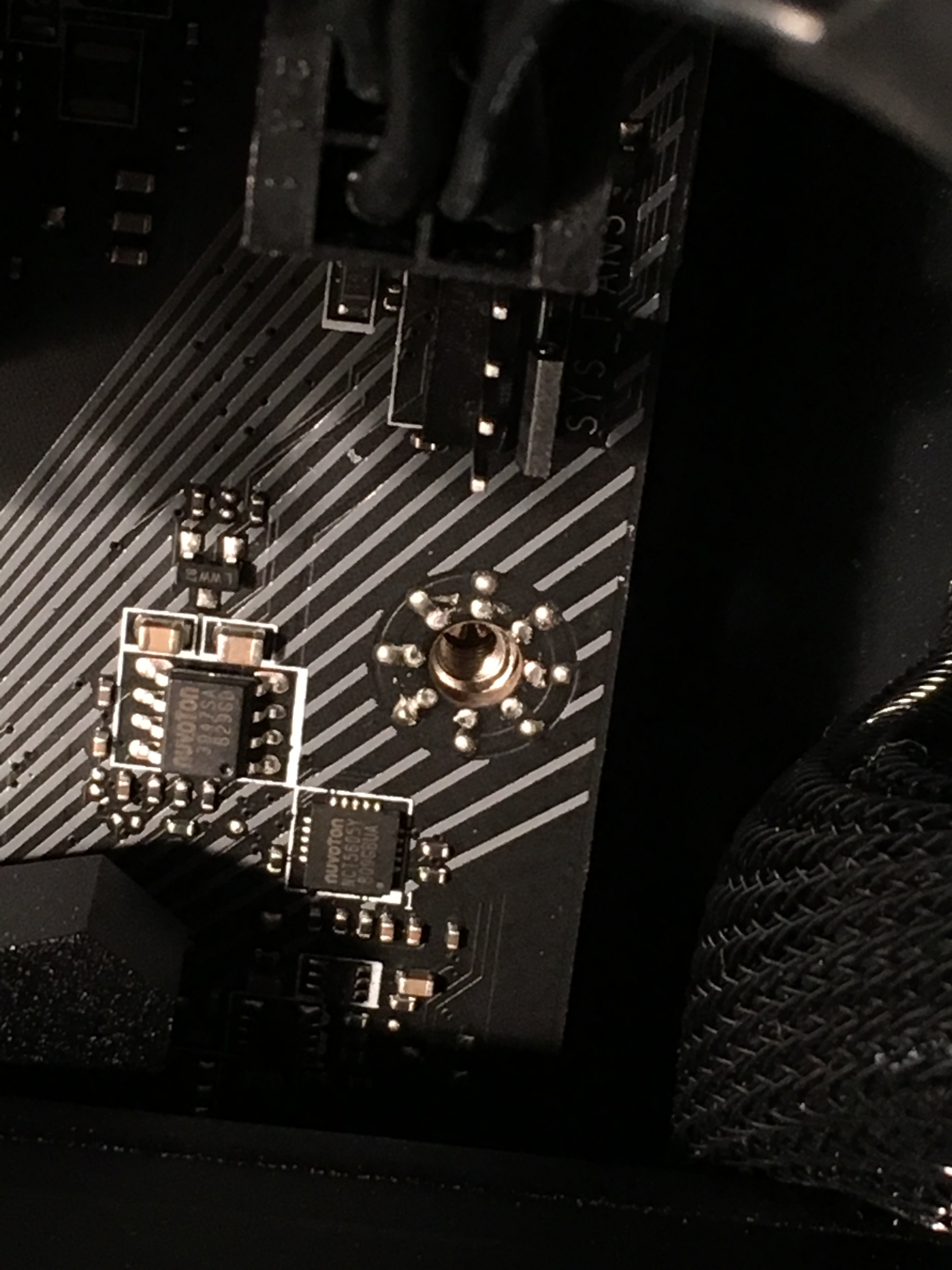

Wo sind denn die Abstandshalter hin >.> ...

Erst mal bevor du irgendetwas weiteres versuchst, ein dickes Fettes STOP! Nicht weitermachen!
Auf deinen Bildern sieht es so aus als wäre das Mainboard ohne Abstandshalter in das Gehäuse geschraubt worden. Kann bei den Bildern täuschen. Hast du die Verbaut und auch nur da wo welche hin gehören? Ansonsten Kurzschluss, gute Nacht Hardware, die könnte dann schon beim Stromeinstecken/ersten Einschalten gegrillt worden sein.
ich weiß nicht ob man es genau sieht auf dem Foto, aber Abstandshalter sind alle 9 drin ;)IMG_7026.JPG

Alle 9? Hoffentlich nur die, wo das Mainboard auch Schraubvorrichtungen hat ;) Einer zuviel, hinter dem Mainboard - Kurzschluss. 9 Schrauben hört sich für mich nach viel an, meine Mainboards hatten alle maximal 5-6 Schrauben.
Nur als Info ;)
