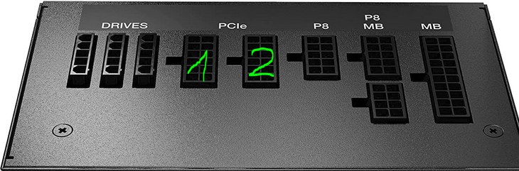

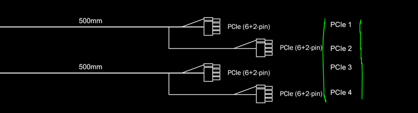

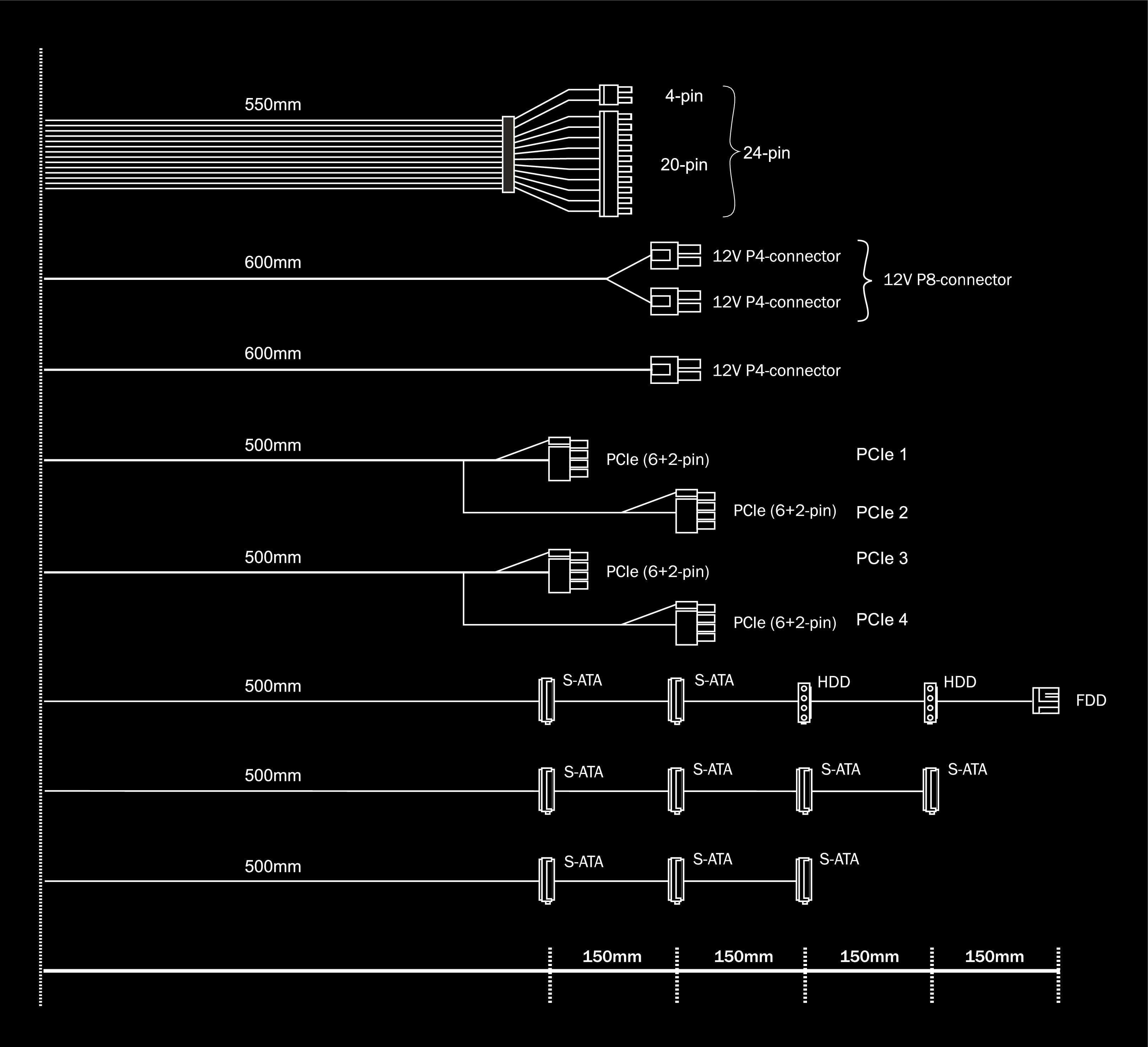

Wie auf dem Foto zusehen hab ich am NT 4x "6+2 pin".
Heist also, ich nehm PCIe 1, 2 und 3 oder meinetwegen 2, 3 und 4 und dann ist da so i.O.?
Ganz viel falsch machen kann ich da doch eigentlich nicht, oder doch?

Beide Kabel nehmen, also zwei separate Kabel und damit an jeweils einen PCIe Anschuss am Netzteil.

Er muss zwei nehmen.
Er hat zwei Y-Kabel, die muss er beide nutzen an den zwei PCIe Anschlüssen am Netzteil.
Ein Stecker eines Y-Kabels zur Karte hin beibt dann frei.

DerHommel schrieb:
Anleitungen hatte ich jetzt nur diese hier gefunden :
Du brauchst keine Anleitung der Grafikkarte und auch nicht die des Netzteils,
denn du hast nur eine Möglichkeit die Karte am Pure Power 11 FM 650W korrekt anzuschließen.

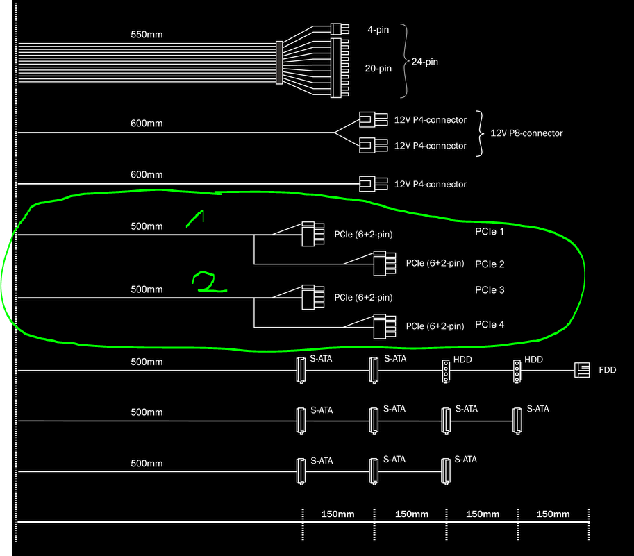

DerHommel schrieb:
be quiet! Pure Power 11 FM 650W ATX
Auf der bequiet seite https://www.bequiet.com/de/powersupply/2276 unten downloads -> Handbuch
da findet man die Aufsplittung der Rails:
Weitere Einschränkungen sind nicht angegeben im Datenblatt. Entsprechend gibts hier eine Einschränkung.
Bei manchen Modellen sind die Rails aber deutlich unterschiedlicher, da muss man sich mehr Gedanken machen.
Da deine CPU aber sehr sparsam ist, ist bei die 12V2 potentiell am wenigsten belastet. Also wäre wohl 1,3,4 hier ideal von der Lastverteilung

Es gibt
1,2,3
1,3,4
Damit hast du eine vollkommen andere Lastverteilung. Wie bitte kommst du darauf, dass es nur eine Möglichkeit gibt?
Was da abgeben ist mit PCie 1+2 und PCIe 3+4 sind die PCIe Stecker an den Kabel
Du sorgst hier nur für unnötige Verwirrung.

Das Netzteil hat nur zwei PCIe Anschlüsse und er hat zwei Doppel Kabel,
er hat nur eine Möglichkeit die Karte anzuschließen.
