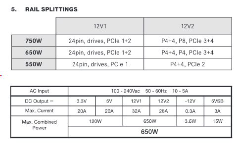

Ja was denn, er hat zwei PCI Anschlüsse am Netzteil, einer hängt an Rail- 12V1 und ein er an -12V2.
jepp, soweit waren wir schon. Und er hat 3 8pin anschlüsse, welcher jeweils 150 Watt ziehen kann.
Er kann nun entweder auf Rail1 - 300Watt und auf Rail2 - 150 Watt anschließen, oder umgekehrt.
Das sind zwei Möglichkeiten und eine komplett andere Verteilung der Lasten.
Und da man sieht was an Rail 1 und 2 jeweils noch angeschlossen ist, kann man hier sich Gedanken machen, was der Rest der Hardware so zieht und wie man hier dann die Last gut verteilt.
Und das wär nunmal PCIE 1, 3, 4 anstecken.
Er hat gar keinen Einfluss auf die Rails, er hat doch nur zwei Anschlüsse.
Und was auf deinem Bild beim 650er steht bzgl PCIe 1+2 und PCIe 3+4 bezieht sich auf die
beiden Kabel, deren Stecker.
Ein Doppelkabel (Stecker PCIe 1+2) zweites Doppelkabel (Stecker PCie 3+4).
@Nickel - Was ist denn da so schwer zu verstehen? Das Netzteil hat nur 2 12 V Schienen und auf jeder davon hängt ein PCIe Anschluss.
Die Frage ist nun eben was für einer Rail man 2 x 8 PIN zumutet ... jetzt klar? ;)

Ach, du meinst weil 12V1 ein paar Ampere mehr hat. Dann müsste man wissen welcher der beiden
PCIe Anschlüsse an 12V1 hängt. Ist aber Quatsch und kann man vernachläßigen.

Nachdem die CPU wohl auf der 2. Schiene hängt würde ich das Y Kabel auf PCIe1 hängen. Da das Netzteil aber leider keine Beschriftung dahingehend hat wird es schwierig ...
korrekt. Deshalb meine Konfig. Rail V2 ist bei seiner CPU kaum belastet, Rail 1 potentiell schon.
Es wird egal sein, sonst würde bequiet explizit reinschreiben, wie die Rails belastet werden müssen.
Aber der TE hat gefragt, wie er es am besten anschließen soll und das ist nunmal 1,3,4 aus Sicht der gleichmäßigen Lastverteilung.

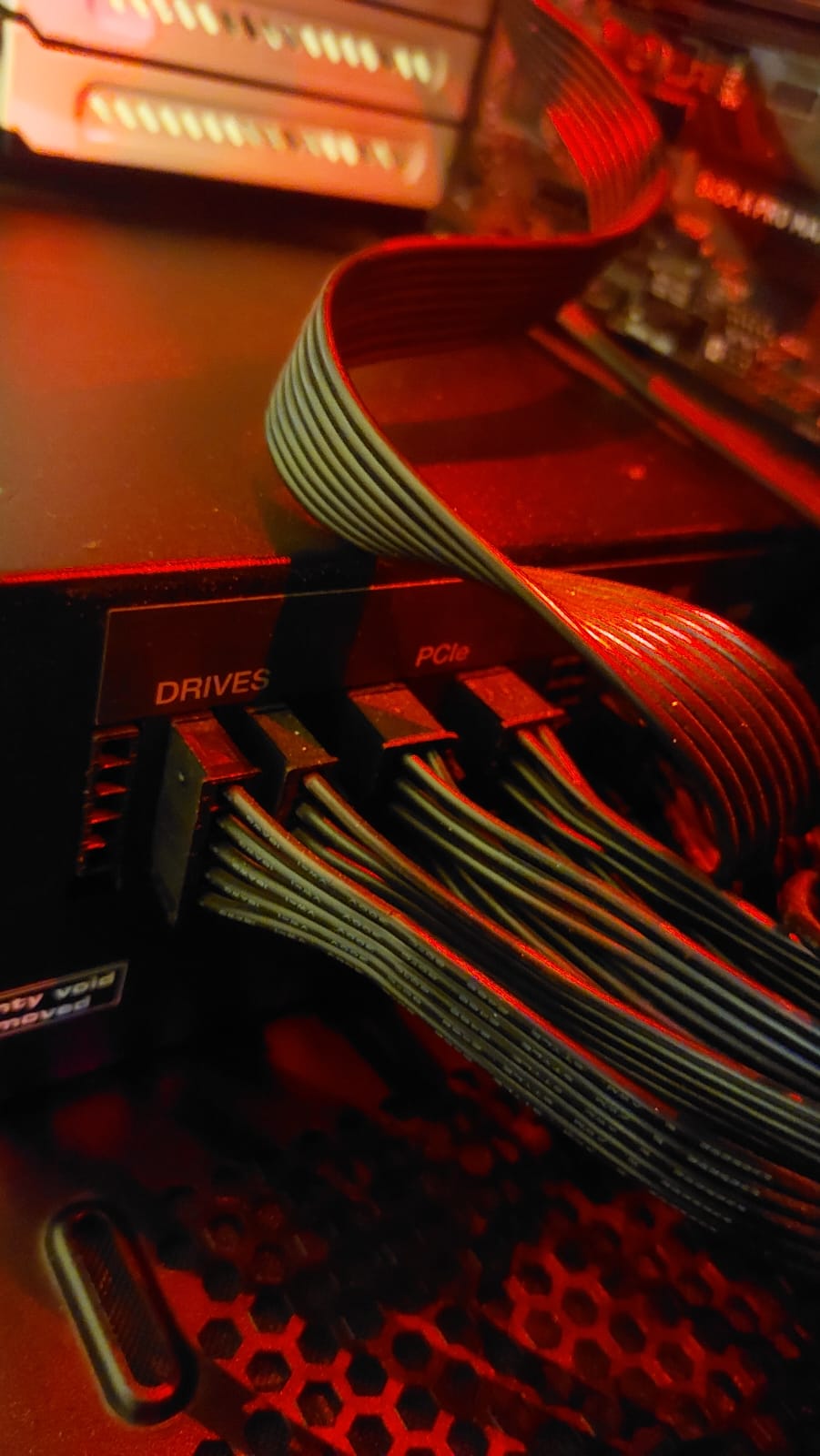

Nur damit ich als doofer Laie das jetzt evt auch verstehe :
Siehe Foto:
Rechtes PCIe-Kabel ist 1 und 2
Linkes PCIe-Kabel ist 3 und 4
Die wohl günstigste Variante bzgl. Lastverteilung ist dann 1, 3 und 4
Ist das richtig?

Nur für mich zum Verständnis:
Was wäre denn wenn ich eine ungünstigere Variante wählen würde?
Ich könnte irgendwann Lastspitzen bekommen die mein NT nicht vernünftig in den Griff bekommt?
Es ist völlig egal wie du hier am Netzteil anschließt bzw an welchen PCIe Anschluss
du das Doppelkabel anschließt diesbezüglich, es gibt hier keine Empfehlung von BeQuiet.
Mach es einfach so, was der Kollege es hier als Empfehlung interpretiert hat.
Du hast hier eben nur ein 650Watt MulitRail Netzteil welches nur zwei 12V Rails hat,
mit einer für eine RX 6950 XT im System - nicht wirklich optimal aber es wird sich zeigen.
