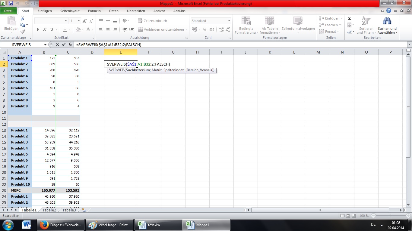

Guten Abend liebes Forum,
ich schlage mich seit Stunden mit der Sverweisfunktion herum ohne das gewünschte Ergebnis zu erziehlen.
Für jedes der Produkte möchte ich die Verkaufszahlen untereinander ausgeben lassen.
Für Produkt 1 also:
179
14896
40950
usw.
Für die ersten beiden Zahlen klappt es. Ab der dritten dann nicht mehr.
Würde mich wahnsinnig über Hilfe freuen.

Hm......weiß nicht genau ob ich da richtig verstehe, was du haben willst.....
Fang für jede Zeile wo der sverweis drin steht mit dem Suchbereich im endsprechenden block an.
Nehmen wir dein Beispiel
erster sverweis würde denn so aussehen : =sverweis(A1,A1:B10;2;Falsch)
zweiter sverweis denn so : =sverweis(A1,A13:B22;2;Falsch)
dritter sverweis denn: =sverweis(A1,A24:B34;2;Falsch)
usw.
Mfg ;-)
Guten Morgen Pirania, vielen Dank für Deine Antwort.
Das Problem hast du richtig verstanden. ;)
Allerdings gibt es die Verkaufszahlen für alle Produkte knapp einhundert mal. Für 10 Produkte müsste ich dann also 100x10 Sverweise schreiben. Da gibt es sicherlich eine elegantere Lösung.
Ziel ist es, alle Verkaufszahlen von Produkt 1,2,3... aufzuaddieren. Fällt dir eine andere Formal ein, mit der das möglich ist?
Danke nochmals.
Schau dir mal die Funktion Kkleinste an. Die liefert je nach Option eine Stelle/ Rang der gefundenen Matrix.
hier noch ein Bsp.
Sowas in der Art?
Hinweis:
Die Formeln in den Zellen müssen mit STRG+SHIFT+ENTER abgeschlossen werden.
Dann sind diese vorne und hinten mit einer geschweiften Klammer umschlossen.
