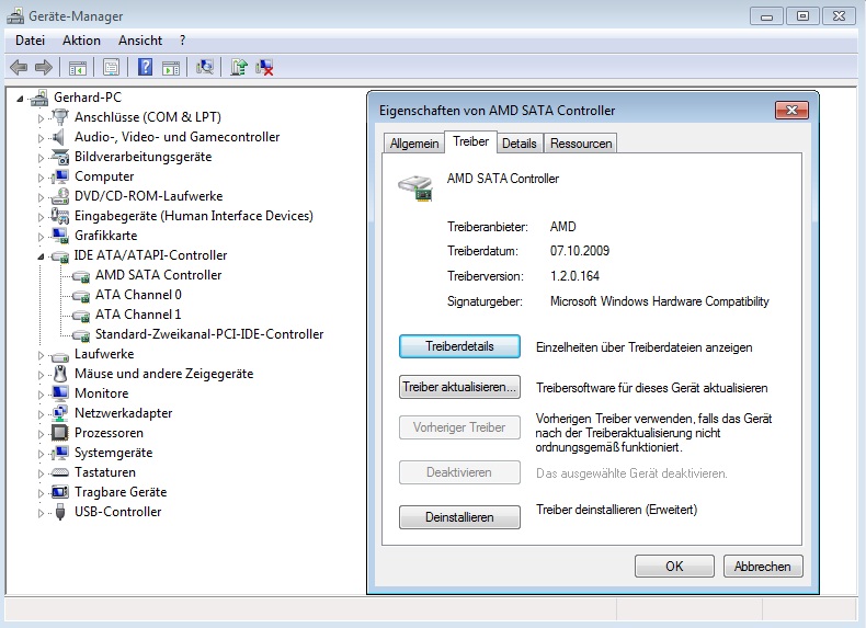

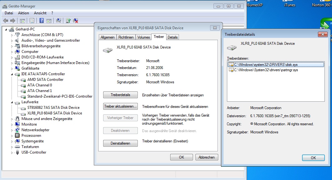

1. Im Gerätemanager wird nichts von AHCI angezeigt.Das müßte doch unter IDE ATA/ATAPI-Controller zu finden sein,oder liege ich da falsch?
Dazu Bild 1
2. Wenn ich die Treiber Details aufrufe,ehrlich gesagt,das sagt mir gar nichts,denn da hätte ich irgend wo den MS Treiber für AHCI erwartet. ( auch Bild 1 )

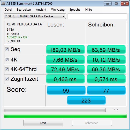

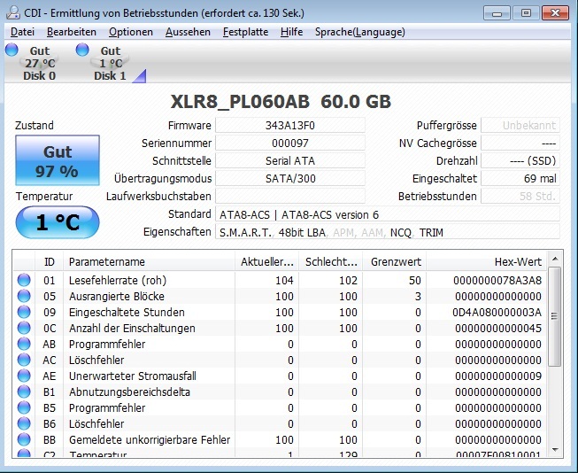

3. Wenn ich mit CrystalDiskInfo die SSD auslese,dann zeigt mir das Programm an,dass der Trim Befehl aktiv ist ( siehe Bild 2 ), allerdings weiß ich nicht, ob das so stimmt, da die 1° C,die da stehen, auch nicht gerade sehr vertrauenerweckend sind
4. Da ich hier schon Werte beim AS Benchmark jenseits von Gut und Böse gesehen habe, würde mich mal interessieren,ob meine Werte so OK sind ( Bild 3 )

Zu 1.
Du hast den AMD AHCI Treiber (AMD Sata Controller) installiert, deswegen steht dort auch kein MS-AHCI.
Zu 2.
Du hast den Festplattentreiber gewählt, da steht gar nichts über AHCI. Den lädt Windows 7 für jede Festplatte, SSD, ... .
Zu 3.
Soviel wie ich weiß kann dir kein Programm sagen ob TRIM nun funktioniert oder nicht. Es kann dir nur sagen ob es unterstützt wird. Es gibt da noch einen Befehl für Windows 7 um zu schauen ob TRIM von Windows ausgeführt wird.
CMD öffnen: fsutil behavior query DisableDeleteNotify
0: Trim an, 1: Trim aus
MfG
.Xam schrieb:
Zu 1.
Ich gehe mal davon aus,dass die Platte dann scheinbar nicht richtig im AHCI Modus installiert ist,was mir aber komisch vorkommt,da ich ja im Bios nichts anderes in den AHCI Modus umstellen kann als den Raid Anschluß.
Kann es sein,dass die SSD einfach am falschen Anschluß angestekct ist?
.Xam schrieb:
Zu 2.
OK,siehe Bild unten,am Controller ist auch der falsche Treiber,wie ich das interpretiere.

Zu 3.
MfG
Das habe ich getestet und es zeigt mir auf jeden fall an,dass Trim an ist

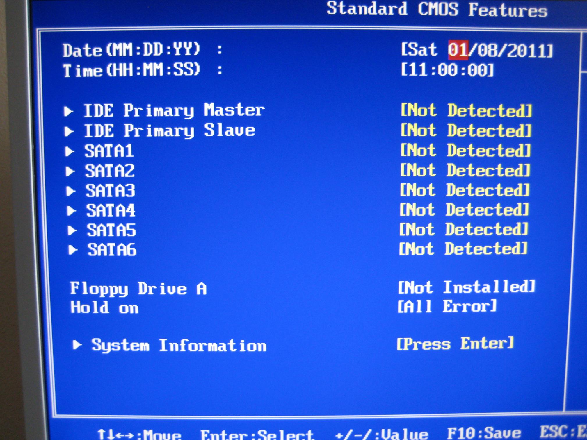

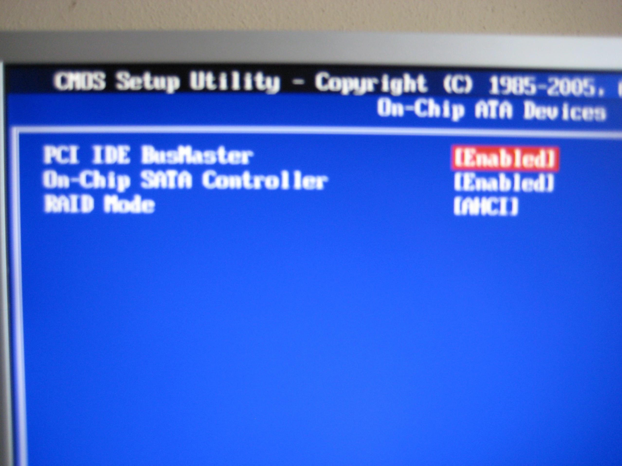

2. Ich habe jetzt mal noch ein paar Bilder aus dem Bios gemacht.Vielleicht sagt das ja etwas aus,z.B. dass an keinem SATA Anschluss eine Festplatte erkannt wird,siehe Bild 2

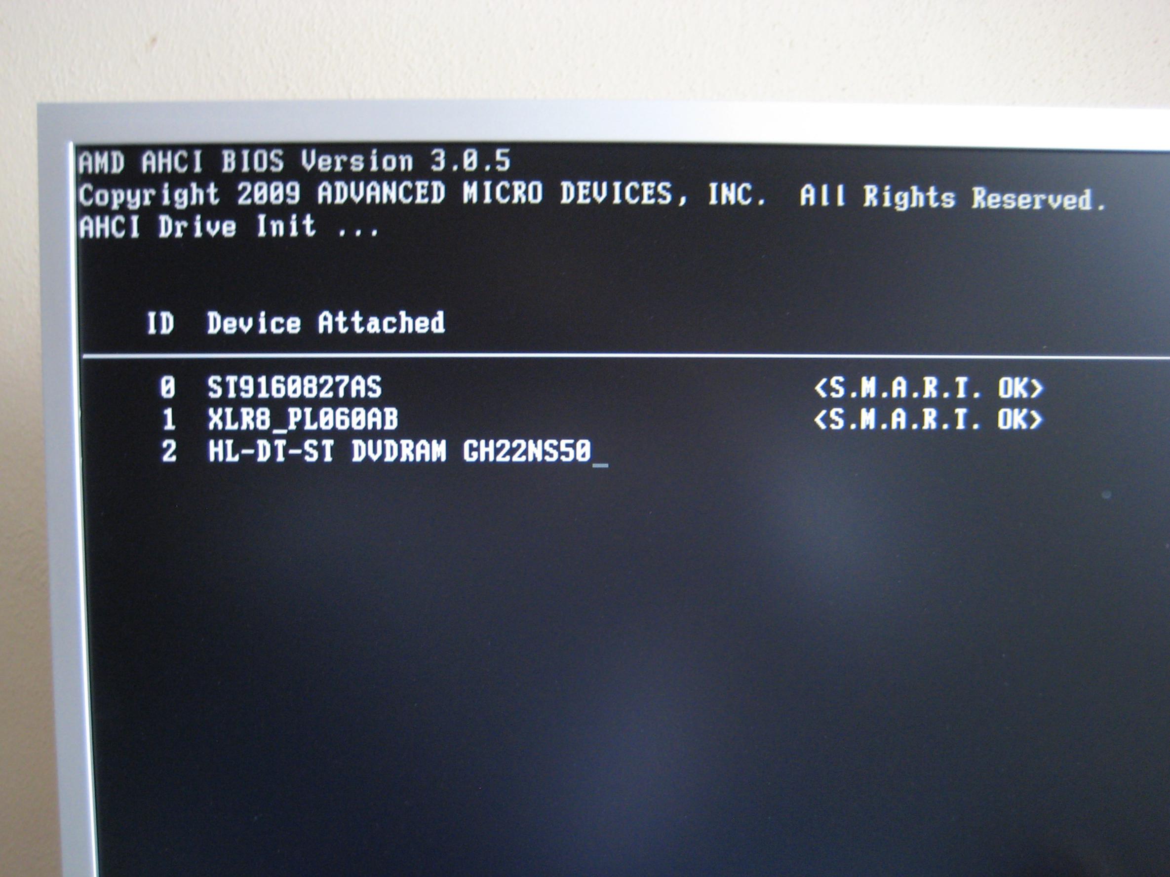

3. Bild 3 ist vom Boot Vorgang bei der Erkennung der Laufwerke
Doch ist sie. Wenn das im BIOS so eingestellt ist, läuft sie auch so. Nur der Treiber heißt eben anders (Sata Controller).
Aber eben dieser Treiber unterstützt kein TRIM wenn keine SB der 800 Serie vorhanden ist.
Deinstalliere den mal per "Programme deinstallieren" in der Systemsteuerung. Also öffne den AMD Installer und deinstalliere nur den Sata Treiber, Windows sollte dann den eigenen laden. Wenn das nicht klappt per Gerätemanager.
Es kann sein das, das BIOS die Sata Laufwerke nicht erkennt, da erst danach der Sata Controller abgefragt wird (siehe Bild 3 bei dir).

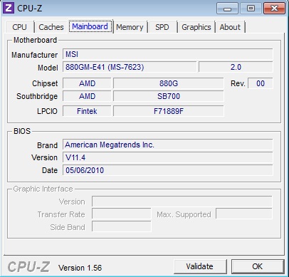

Vielleicht ist es besser für andere wenn du noch sagst, was du für ein Mainboard hast.
.Xam schrieb:
Wenn du auf Deinstallieren klickst, kommt dann ein Feld wo die ein Haken setzen kannst um den Treiber endgültig zu löschen?
Wenn nicht, kann ich dir jetzt auch nicht mehr helfen.
Diese Frage kann ich beantworten :D

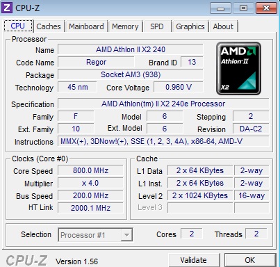

Siehe Anhang,CPU auch gleich dazu
