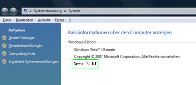

Hü,
zu 1.: ob das SP1 schon installiert ist siehst du, wenn du einen Rechtsklick auf den Arbeitsplatz machst und Eigenschaften wählst.
