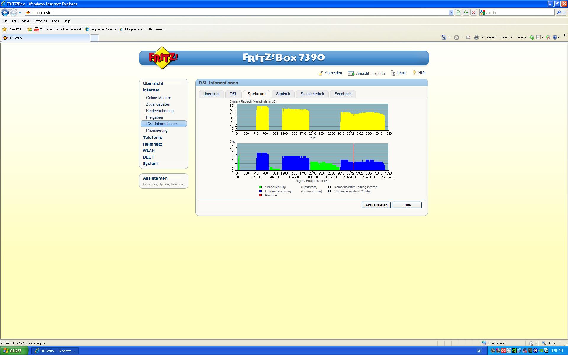

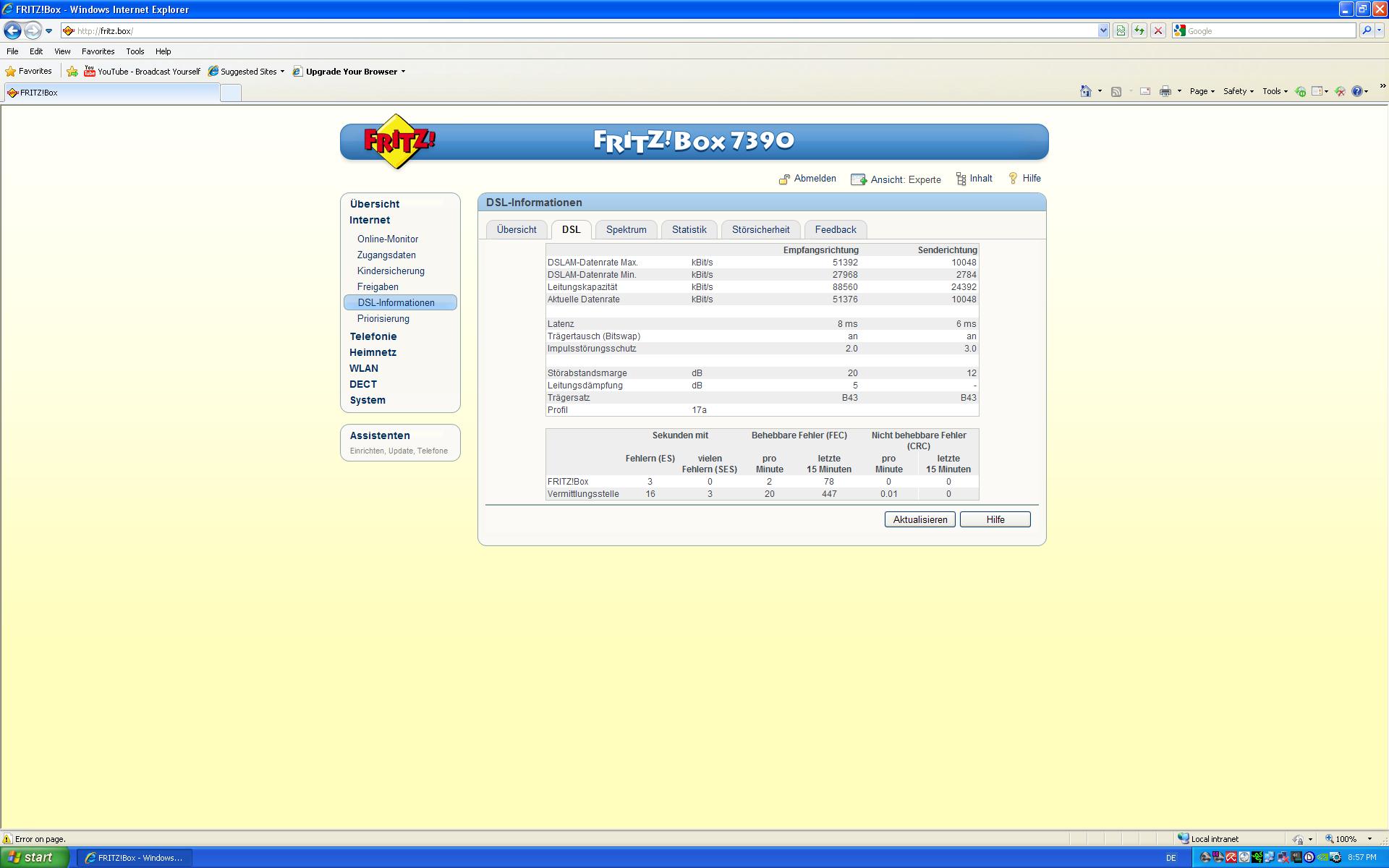

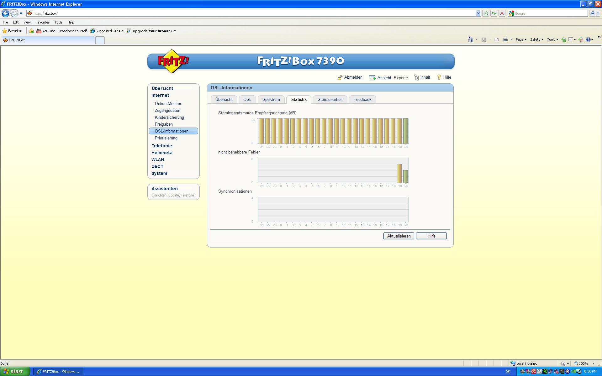

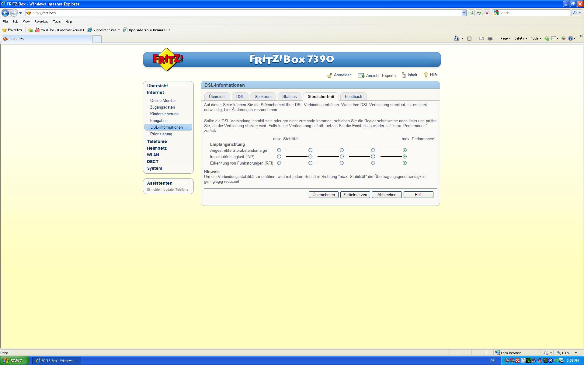

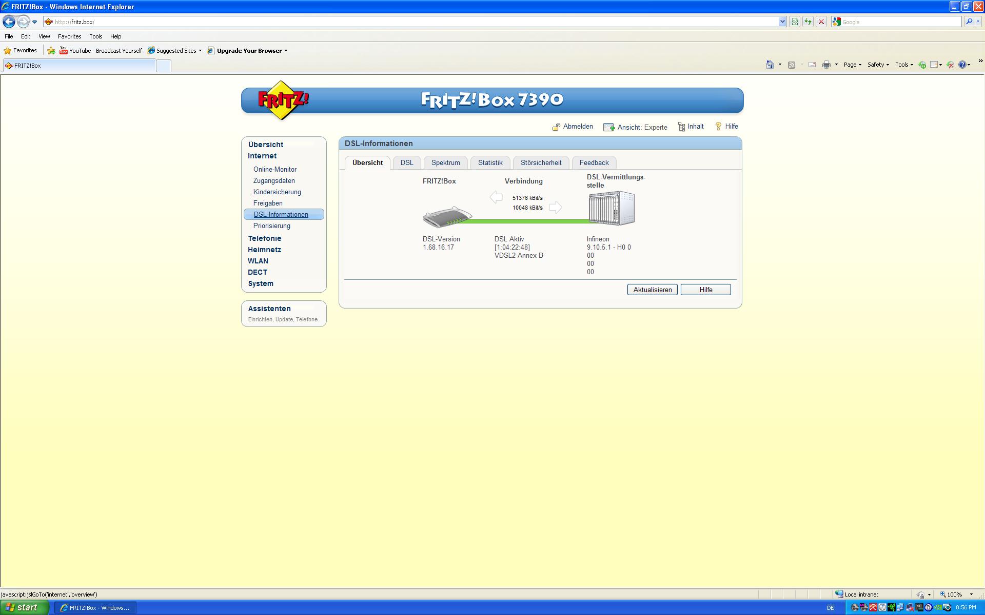

Hier die Bilder meiner Fritzbox 7390 bezüglich meiner Internetinformationen:

Die Leitung ist sogar für die 7390 gut genug - 12 db Störabstand sollten auch da noch genug sein. Das Modem der 7390 ist leider sowohl bei ADSL als auch bei VDSL alles andere als gut (hat wohl auch AVM schon gemerkt, es gibt bisher keine zweite Box mit dem gleichen Chipsatz, auch die neuen VDSL-Geräte haben wieder einen Chipsatz vom alten Hersteller), aber bei den Leitungsdaten dürfte eigentlich nichts passieren. Mehr rausholen kannst du nicht, du hast die maximale Geschwindigkeit die dir von der Telekom geschaltet wird.

Höher ist besser - zeigt den Abstand des Nutzsignals zum Rauschen der Leitung. Bei ADSL können die Modems meist relativ problemlos bis ca. 6 db runtergehen - bei VDSL werde ich wohl wenn es nach der Telekom geht in meiner Umgebung die nächsten 20 Jahre keine Erfahrung sammeln können, bleibt halt nur einigen wenigen vorenthalten.

Die Fehler gehören bei ADSL/VDSL dazu - so lange die Zahlen nicht explodieren (tausende Fehler pro Minute) fallen die Fehler normal nicht auf. Verbessern kannst du hier nur indem du auf Geschwindigkeit verzichtest (kannst du z.B. mit dem Störabstandsregler machen) oder auf ein besseres VDSL-Modem setzt (der Vorgänger FRITZ!Box 7570, besser bekannt als W920V gilt immer noch als deutlich besser sowohl im ADSL- aber vor allem auch im VDSL-Bereich).

Hab mal meine Leitung nun mal etwas ausgelastet und mal für über 1 Stunde einen 14 Gameserver laufen lassen bei RSV 1,um mal zu sehen wieviele Fehler in der Internetleitung gefunden werden.
Es traten 693 Fehler in 15 Minuten auf (Die meisten davon kamen von der Vermittlungsstelle,nur extrem wenige von der Fritzbox 7390 selbst) ,allso 46.2 Fehler pro Minute im Durchschnitt gesamt,davon 0 unbehebbare Fehler sowohl bei der Fritzbox 7390,als auch bei der Vermittlungsstelle.
Das ist denke ich mal ein sehr guter Wert.
Auch lief der Gameserver absolut fehlerfrei und absturzfrei selbst bei maximaler Auslastung.
Es gab keinerlei Probleme,Lags oder Verbindungsabrüche und alle Leute konnten normal joinen und es ist auch Niemand aus dem Server zufällig rausgeflogen.Übertragen wurden in dieser Zeit fehlerfrei (0 unbehebbare Fehler) durch den Gameserver 1181 MB an Daten.
Ich denke also ich kann in Ruhe unbesorgt den Störabstandsregler auf der Stufe maximale Performance lasen und muß nun an den Einstellungen der Fritzbox nichts mehr verändern.
