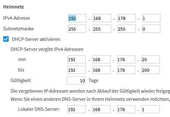

Hallo Community,
ich habe ein Problem bei der Einstellung des IPv4 Bereiches bei meiner Fritz-Box 6591.
Ich bin vor einigen Tagen von meinem Vodafone Router auf die Fritz-Box umgestiegen. Bei meinem alten Vodafone Router hatte ich einen TP-Link Router (Archer1200) angeschlossen über den ich meinen Datenserver und meine 3 PCs mit statischen IP Adressen versorgt habe.
Dies war leider nötig da der Vodafone-Router s.... war. Nun habe ich die Fritz-Box angeschlossen und habe versucht meinen Datenserver über einen meiner Schnitt-Rechner zu finden. Der Datenserver hatte die IP 192.168.1.183 in meinem alten Netzwerk.

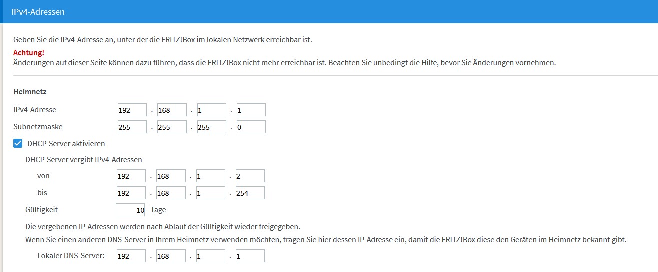

Nun habe ich das Problem, dass die Fritz-Box einen anderen IPv4 Bereich hat. Siehe Bild_1. Ich habe 5x versucht, den IP-Bereich zu ändern, sodass ich die IP 192.168.1.183 wieder finden kann. Leider ohne Erfolg. Die Fritz-Box war nach jedem Wechsel komplett verschwunden, es ging kein Internet mehr etc. Es kam immer diese Fehlermeldung. Siehe Bild_2

du musst auch schon das netz beim "heimnetz" ebenfalls ändern. warum sollte der dhcp-server adressen aus 192.168.1.0/24 verteilen, wenn die box selbst weiterhin in 192.168.178.0/24 ist?
ps: beim cross-posten wenigstens die bilder anpassen [IMG]wink.gif[/IMG]
Du musst nicht nur den DHCP Bereich ändern, sondern auch die Adresse der Fritzbox. Der DHCP Bereich darf natürlich auch nicht bei 1 beginnen, sondern frühestens bei 2. Besser ist vielleicht 20 oder so.

Ich verstehe leider nicht was du meinst. Ich brauche für meine Geräte einen IPv4 Bereich zwischen
192.168.1.1 bis 192.168.1.200
Ich habe bereits versucht die IPv4 Adressen im DHCP neu zu vergeben, aber mein OMV Server wird nicht mehr erkannt. egal was ich da versuche. Deswegen war mein Plan die IPv4 Bereiche wenigstens im ersten Schritt wieder zwischen 192.168.1.1 bis 192.168.1.200 zu bekommen.
Ich weis nicht was ich sonst noch bei den IP Einstellungen in der Fritz Box versuchen soll. Egal was ich da ändere, die Box ist weg. Sie taucht selbst wenn ich in cmd : ipconfig eingebe dann nicht mehr auf. Das Internet ist dann weg und auch das Telefon geht nicht mehr.
Die Sub-Netzmaske bleibt aber vermutlich bestehen. Da ist es die 255.255.255.0

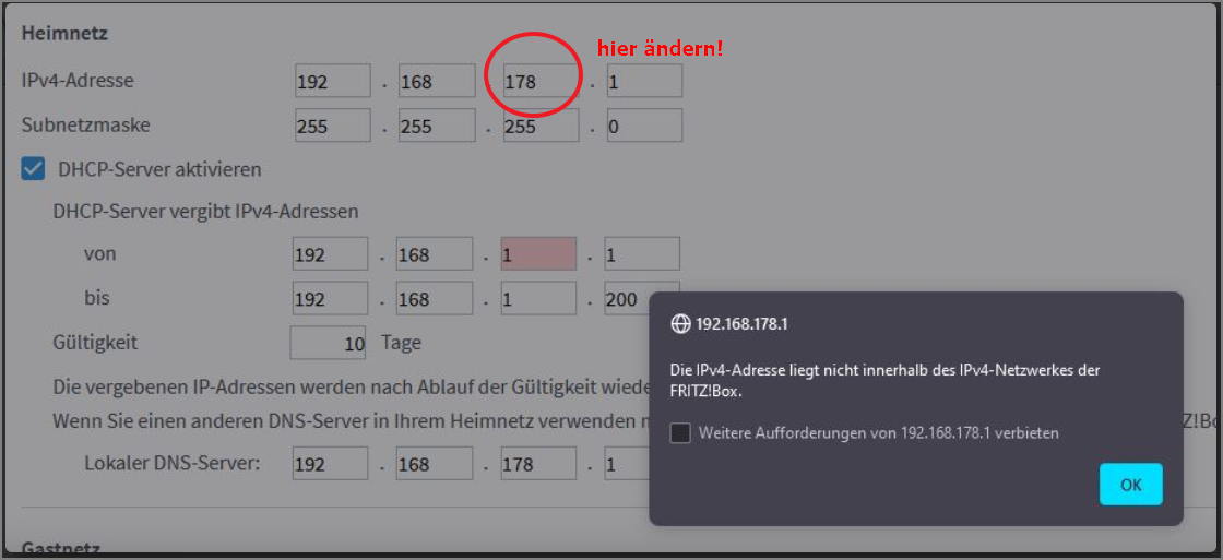

Du mußt das bei Heimnetz ändern, dann bleibt auch die Fehlermeldung aus
Und den DHCP Bereich eventuell einschränken auf 20 - 200.

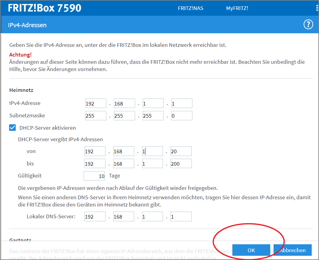

Hi,
stelle bitte folgendes in der Fritz!Box ein:
Danach diese ggf. neustarten und es sollte wieder klappen ;)
Die Fritz!Box ist dann über die IP 192.168.1.1 bzw. https://fritz.box erreichbar.
Wenn alle Deine Geräte richtig eingestellt wären - auch auf DHCP - bräuchtest Du nichts umstellen.
Danke für den Screenshot. Das habe ich bereits versucht. Wenn ich das mache, dann ist die Box weg, Internet weg. Dann muss ich die Box jedes Mal resetten. Die Box ist dann nicht mehr unter 192.168.1.1 zu finden. :-/ Mein Server, meine Pcs, PiHole und die VMs auf meinem anderen Server beginnen bei 192.168.1.3 und enden dann bei 192.168.1.183
@Tom_123 hat Dir die richtigen Einstellungen gezeigt.
Deine Bemerkung zu Server usw. verstehe ich nicht.
Du mußt Deine Konfiguration genauer beschreiben.
Hinweis: nicht vergessen, die geänderten Einstellungen mit OK übernehmen
