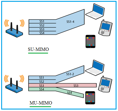

MU-MIMO leistet das auch, muss aber auch von den Endgeräten unterstützt werden:
Quelle: https://ytd2525.wordpress.com/2020/06/13/su-mimo-vs-mu-mimo-difference-between-su-mimo-and-mu-mimo/

Wenn Repeater und Endgeräte MU-MIMO sprechen, der Repeater ein 4x4 Gerät und das Endgerät 2x2 Streams kann, nutzt der Repeater 2 Streams zur Kommunikation mit dem Endgerät und 2 Streams als Upstream gleichzeitig. Oder auch 2 Endgeräte mit jeweils einem Stream. Hier eine mehr technische Erklärung: https://www.elektronik-kompendium.de/sites/net/1004251.htm
Sorry. Das ist falsch. Funktioniert erst ab Wi-Fi 6 auch im Upstream. Im Wi-Fi 5 ist das im Upstream nicht standardisiert. Da war ich schon zu weit...
https://www.elektronik-kompendium.de/sites/net/2112061.htm
MU-MIMO bedeutet doch aber nur dass in einem Sendevorgang mehrere Geräte gleichzeitig bedient werden können aber gleichzeitig mit 2 Antennen senden und mit 2 anderen empfangen geht doch auch da nicht oder?
Also würde ja auch bei Wifi 6 eine Halbierung der Bandbreite bei Verwendung eines Repeaters auftreten.
Nein. Ein Endgerät mit 2x2 an einem 4x4 Repeater ergibt in Wi-Fi 6 keine Halbierung, da alle Geräte in alle Richtungen gleichzeitig bedient werden können.
