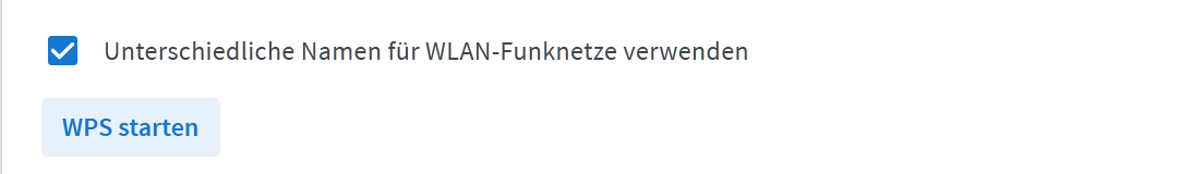

Hi du musst im wlan bereich ein haken setzen dann kannst du beide wieder separieren !
habe gerade nachgeschaut unter Wlan und dann Funknetze
