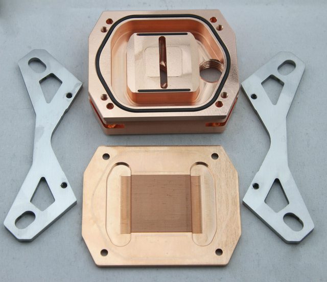

Der heatkiller hat genauso wie der Techn verlängerte Kühlfinnen die den Hotspot noch ideal abdecken, alle anderen Kühler haben das nicht außer die TR4 Wasserblöcke die aber nicht auf Am4 passen wenn man Sie nicht selbst modifiziert.

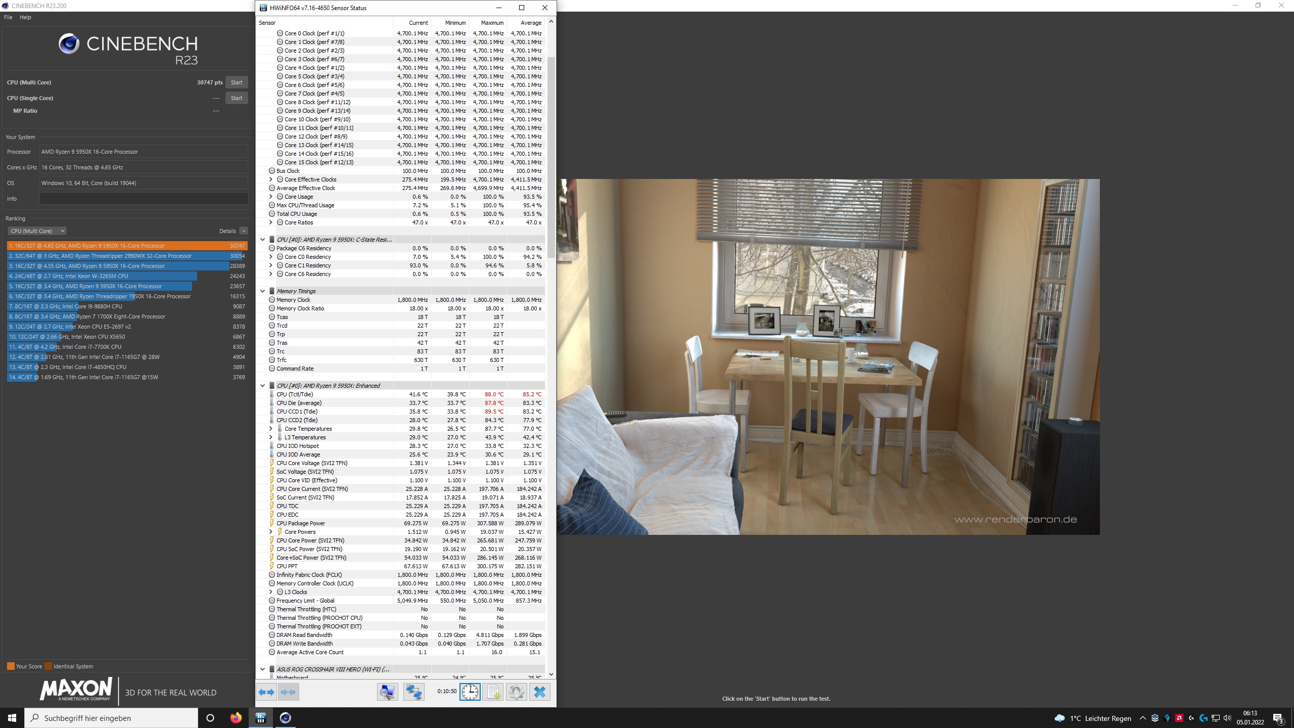

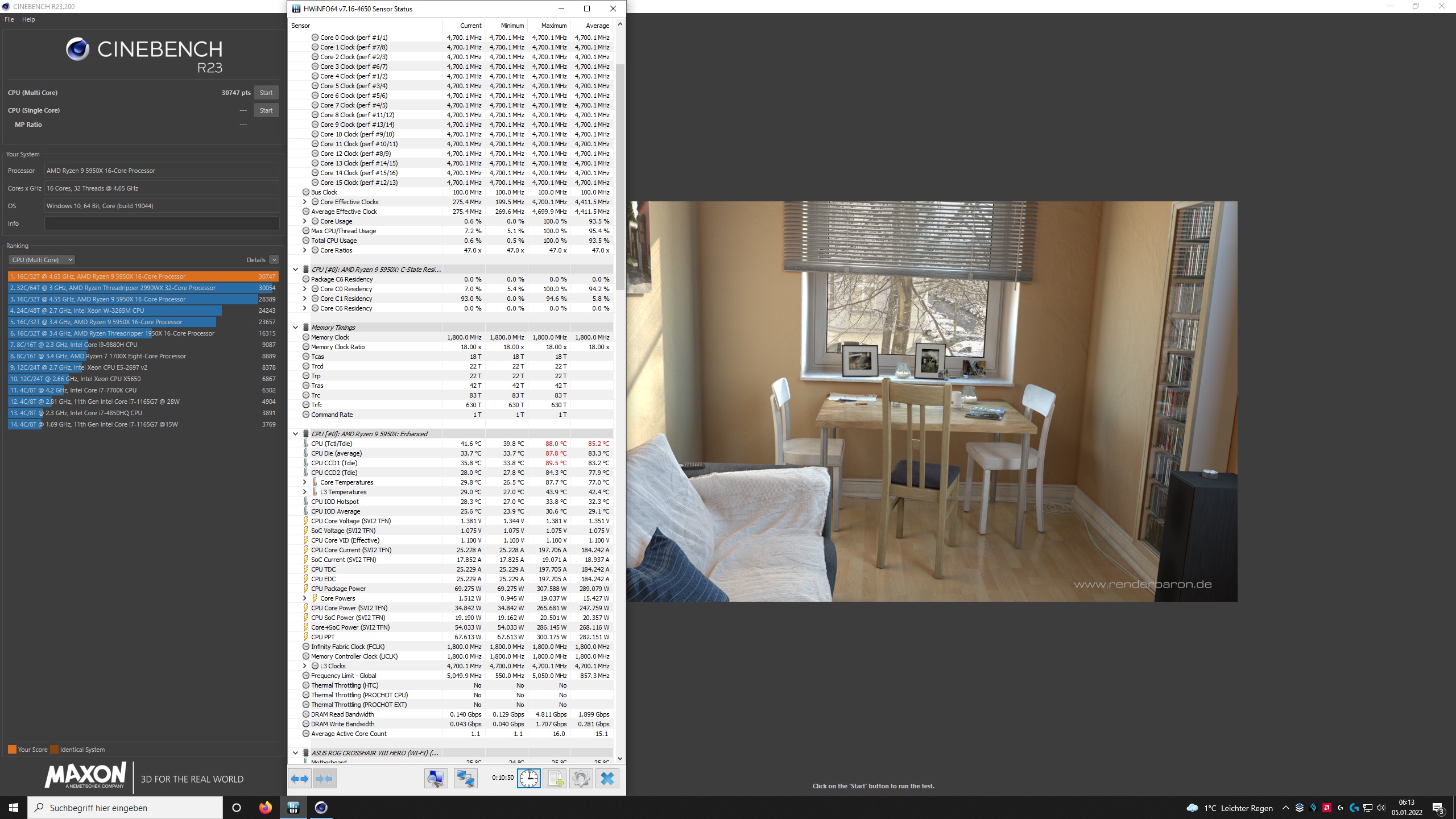

und wie man sieht ist der Screenshot vom 05.01.2022
Heatkiller
techn

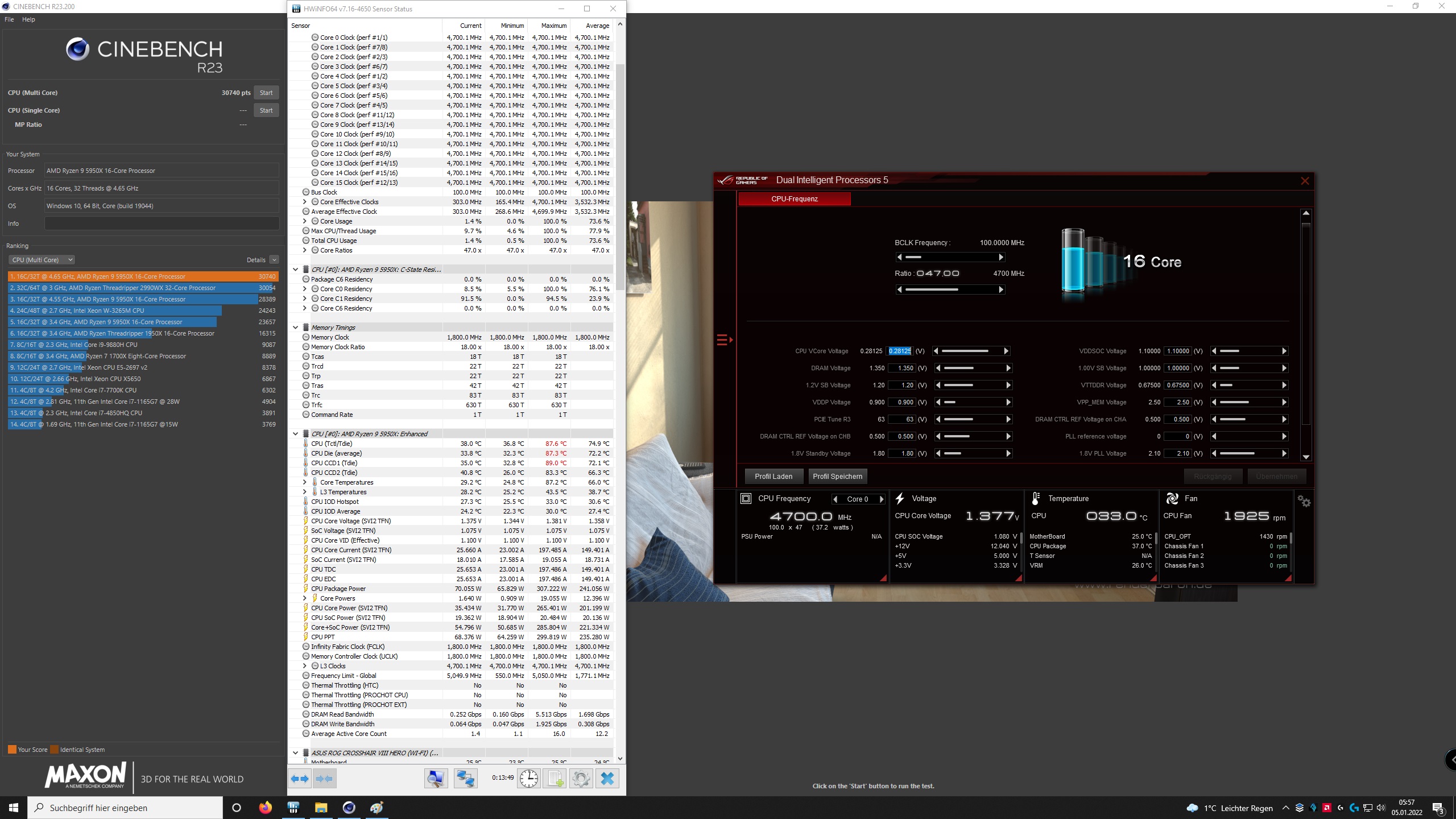

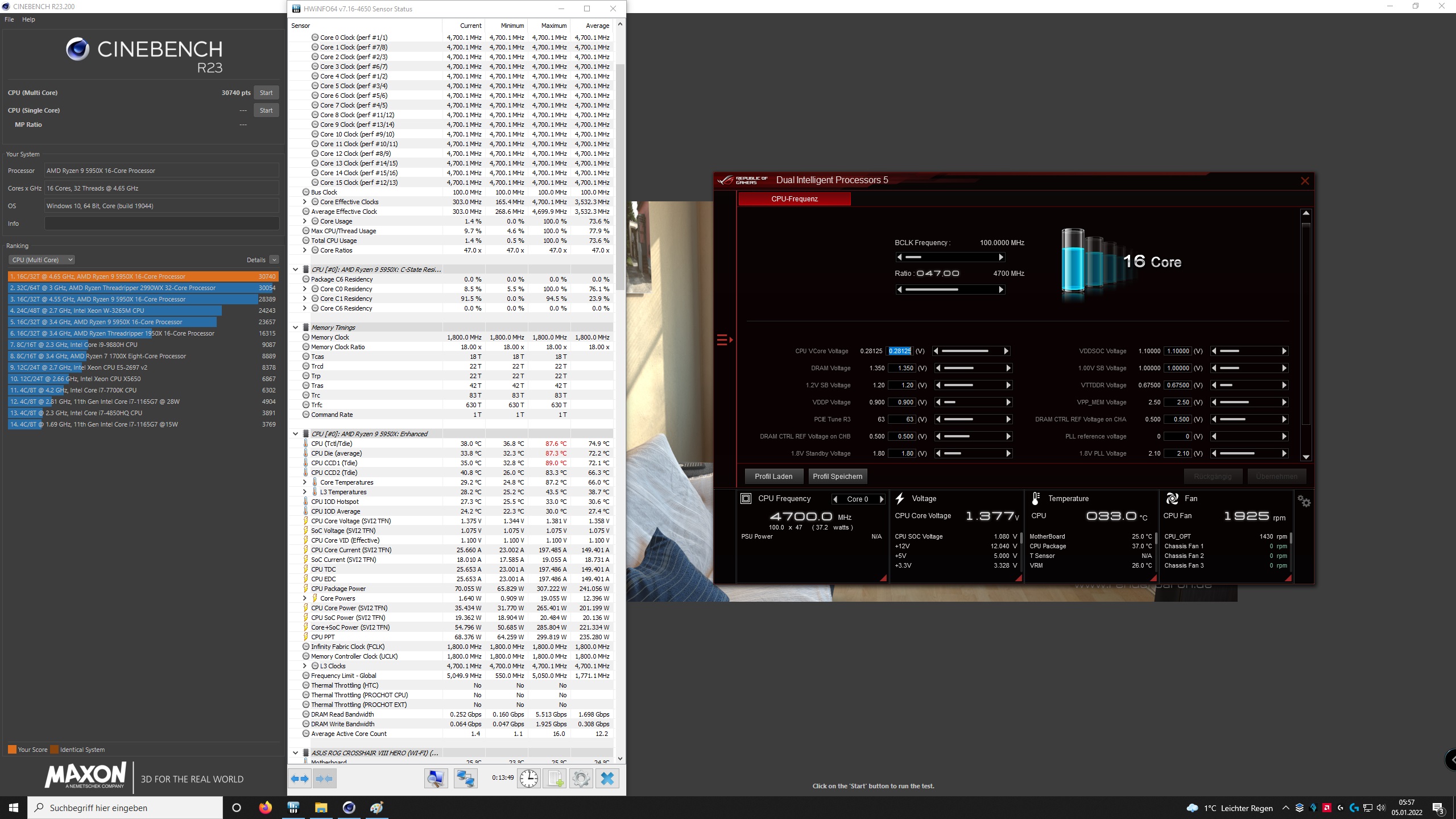

Hier hab ich noch den beweis vom 05.01.2022 mit und ohne Lüfter an der Backplate (Noctua)
Ohne Lüfter Avarage CPU Temperatur 85,2 Grad
Mit Lüfter Avarage CPU Temperatur 74,9 Grad ansonsten alles gleich 307 Watt Package Power bei 1,38 Volt 4,7 Ghz
