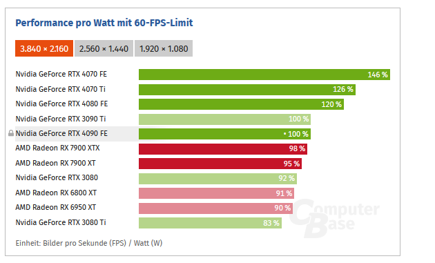

Edit: die RTX 4070 ist aktuell noch ca. 27-46% effizienter als ne RTX 4090, siehe aktueller CB-Graka-Test:

Effizienz.... 60FPS Limit und Gaming, darum geht es hier gar nicht ;) Es geht um Rendering, da sieht die Welt ganz anders aus. Da scheitert die 4070 bereits an zu wenig VRam.
Karte only oder Gesamtsystem?
KA, so genau hab ich da nicht drauf geschaut. Der Unterschied an Effizienz (Performance/Watt) in einer Generation hat mich aber auch gewundert...
Liegt daran, dass NV ab Werk die Karten ab Werk nicht unbedingt im Sweet Spot betreibt.
Außerdem, und das ist für Öko-Betrachtungen relevanter, musst du immer die Effizienz des Gesamtsystems betrachten. Die 4090 mag ineffizienter sein, gleichzeitig verbrauchen Mainboard usw. auch Strom und wenn die Laufzeit durch die schnellere Karte kürzer ist, mag das Gesamtsystem trotz geringerer Effizienz der Karte am Ende sparsamer sein.
