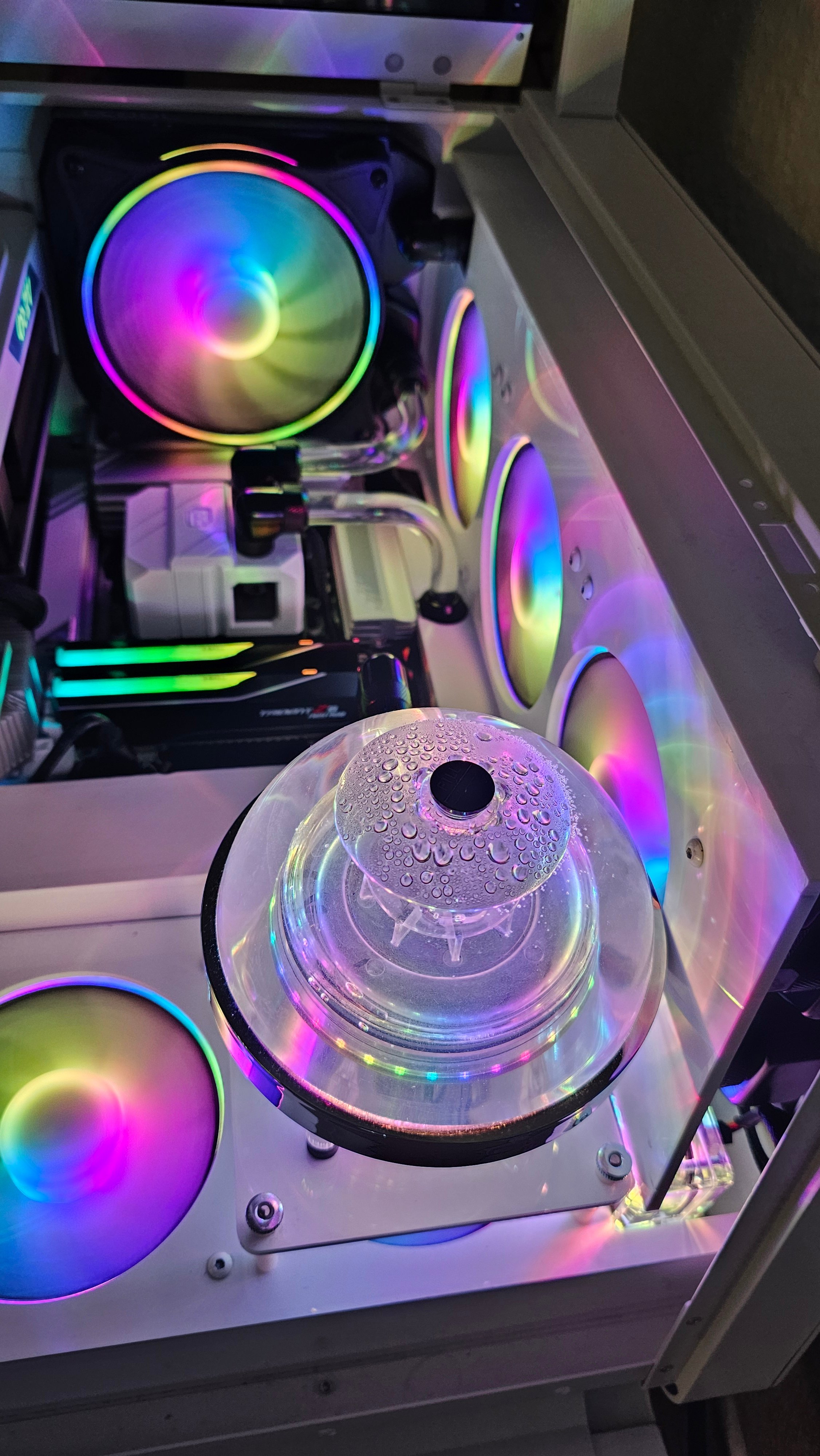

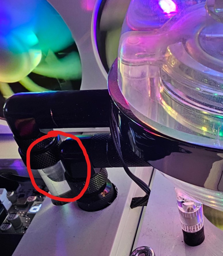

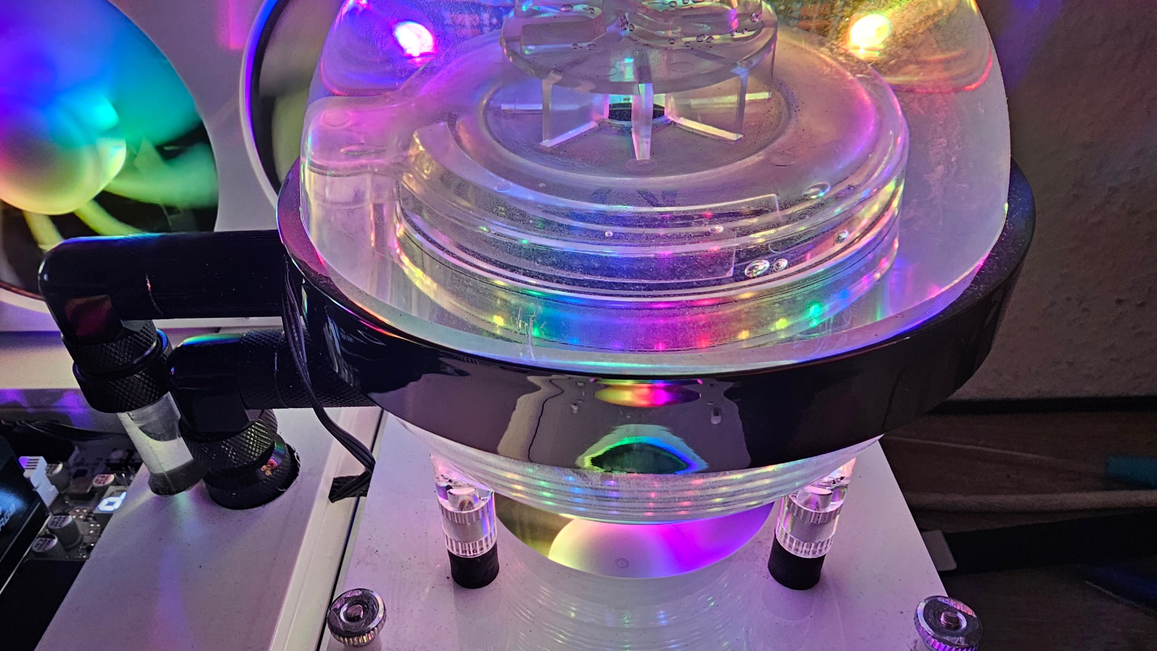

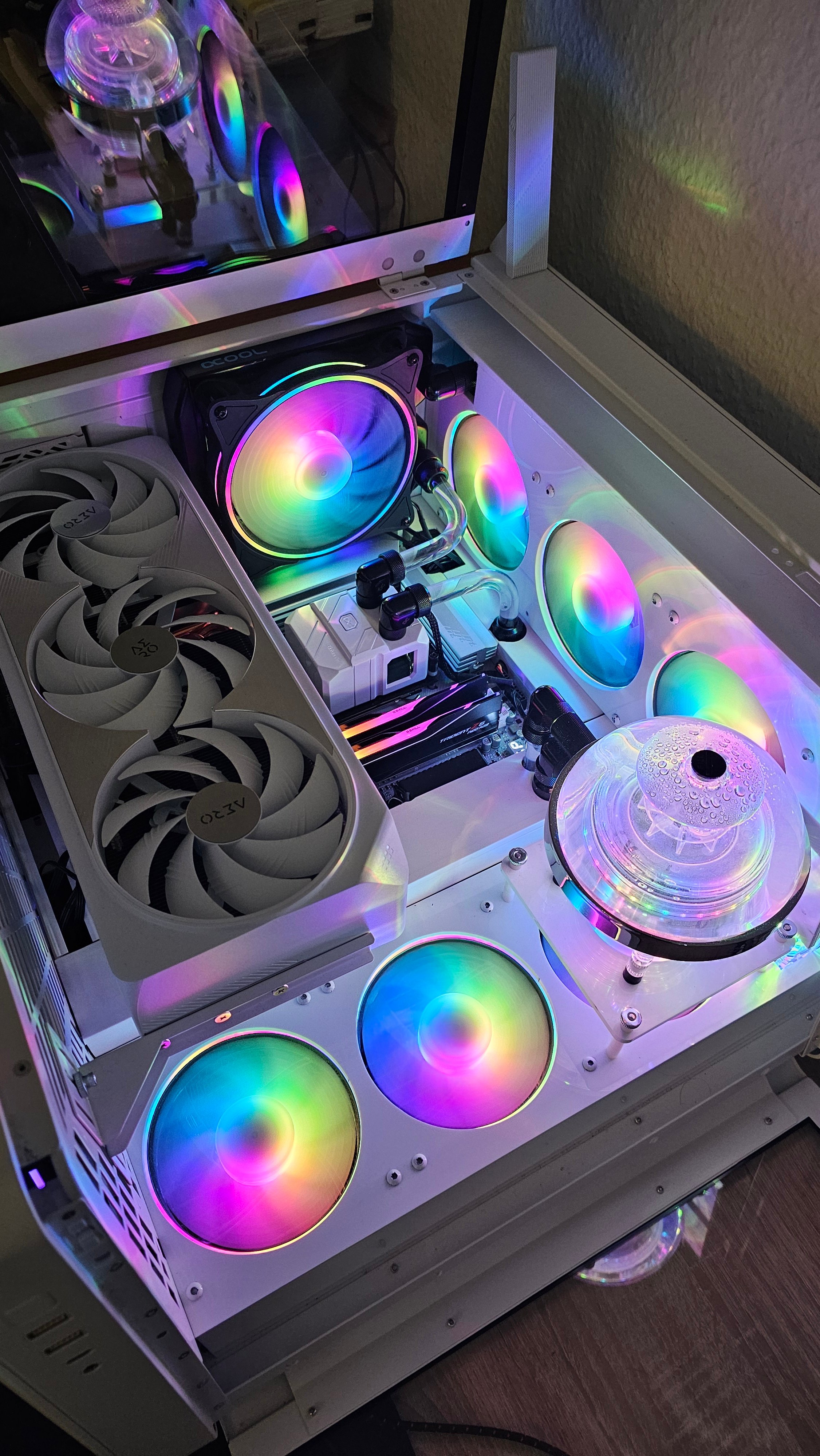

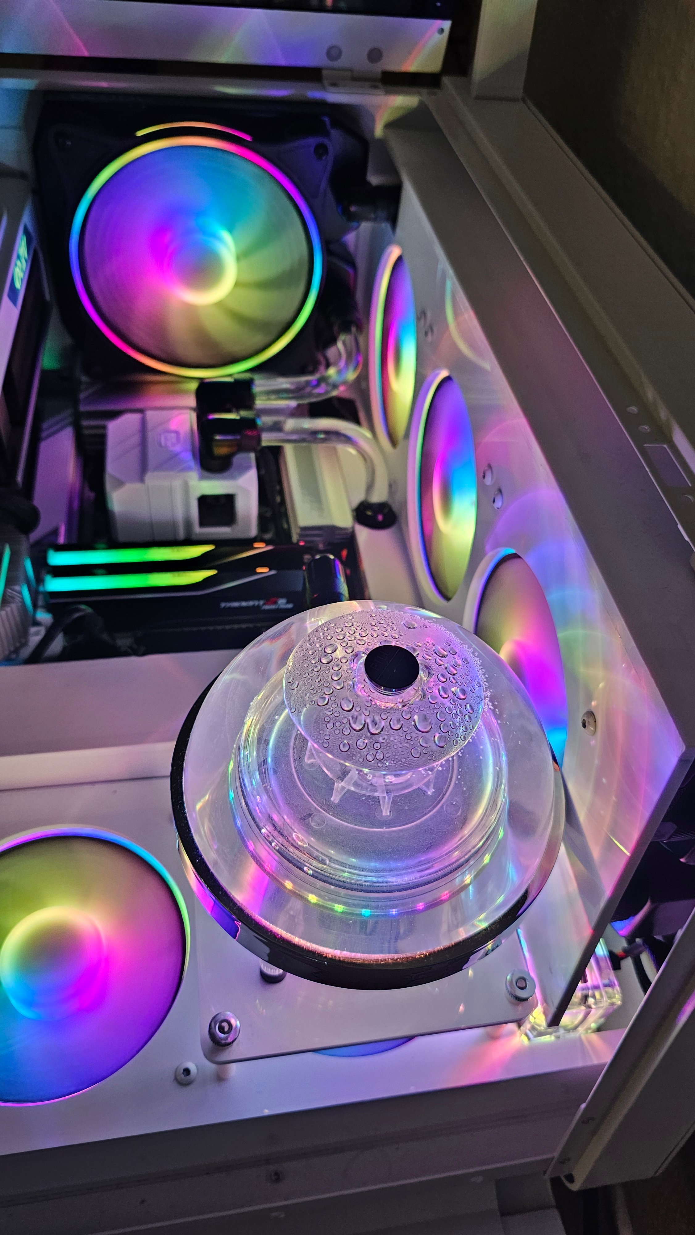

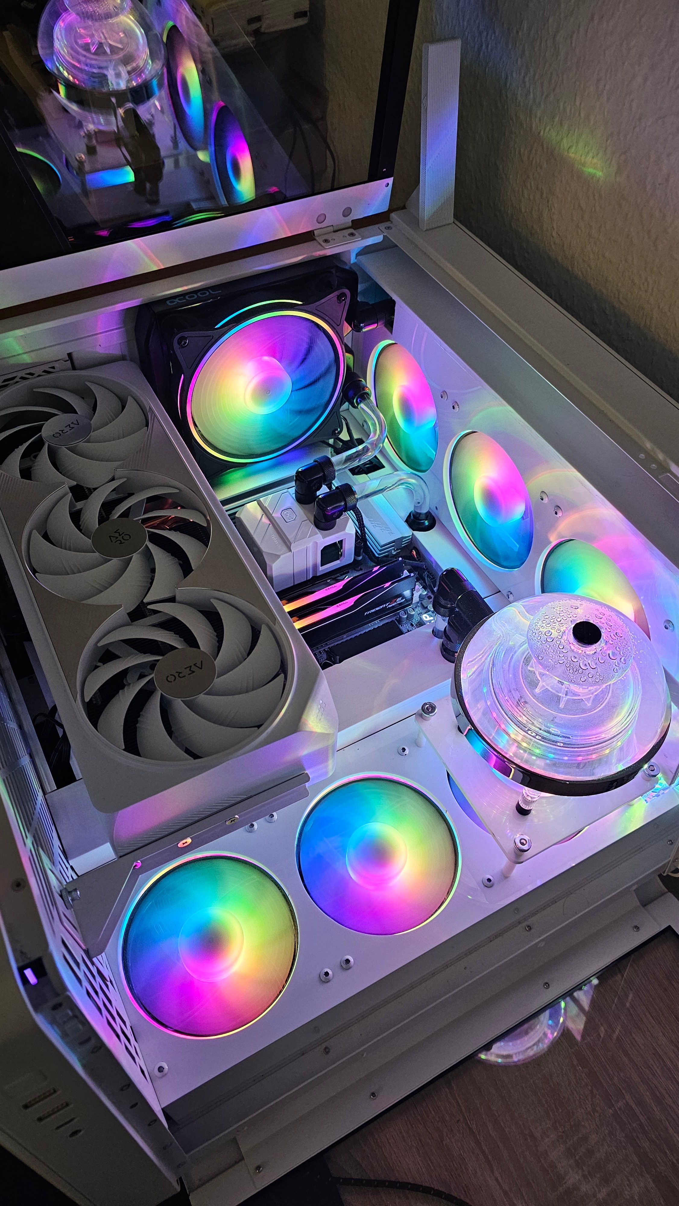

hier noch ein paar Bilder vom Loop. Luft aus dem AGB wird nicht angesaugt.

Ne son Springbrunnen(weiß was du damit meinst) habe ich nicht drin.

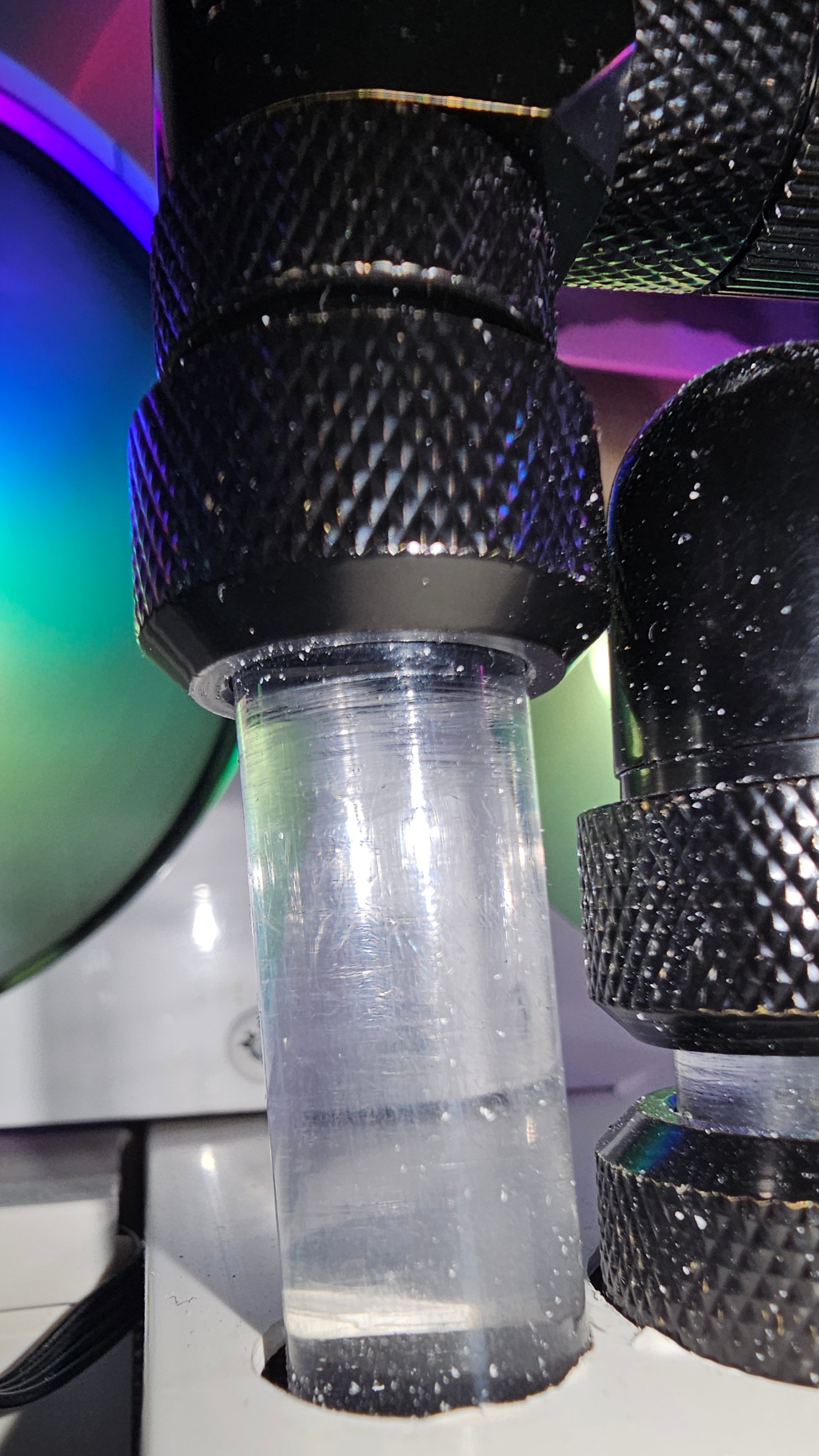

Gibts dadurch irgendwelche Problem? Wenn das System läuft und gut gekühlt wird sollte das alles nicht so wild sein.

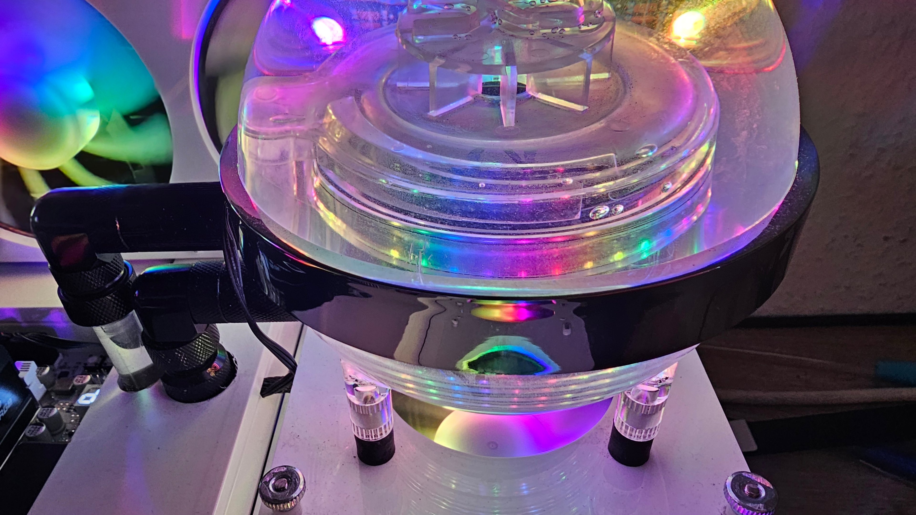

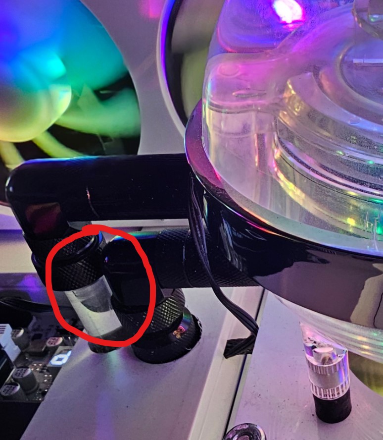

Der Kreislauf ist nicht ordentlich entlüftet, hier steht doch eine große Luftblase.

johako schrieb:
Der Kreislauf ist nicht ordentlich entlüftet, hier steht doch eine große Luftblase.Anhang anzeigen 1566758
da ist definitiv keine Luftblase
Der Ben schrieb:
Ich muss meine Custom gekühlten auch meist mal um 90grad drehen, also auf die Rückseite legen damit auch wirklich alles rauskommt. Dabei aber beachten das der ABG immer oben ist.

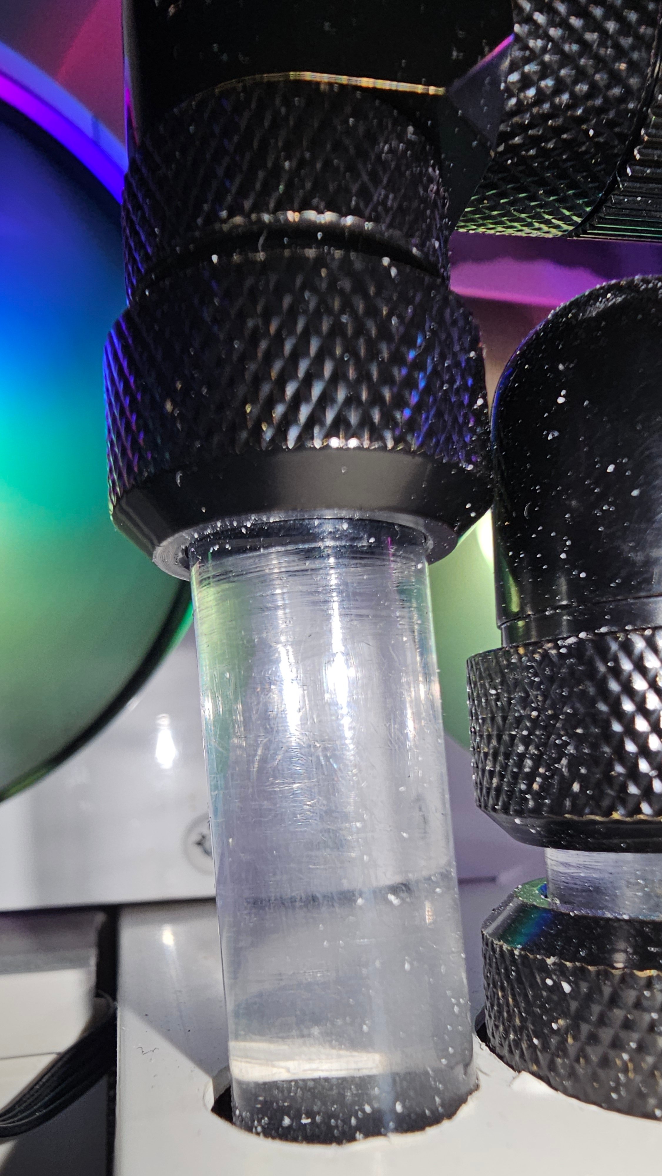

mehr, es liegen ja auch nur 37:12 mit wahrscheinlich laufender Pumpe zwischen den zwei Bildern. Damit dürfte klar sein woher die Bläschen kommen, oder?
sieht für mich eher wie eine Spiegelung des dafür sitzenden Anschlusses aus anstatt wie eine Luftblase.
