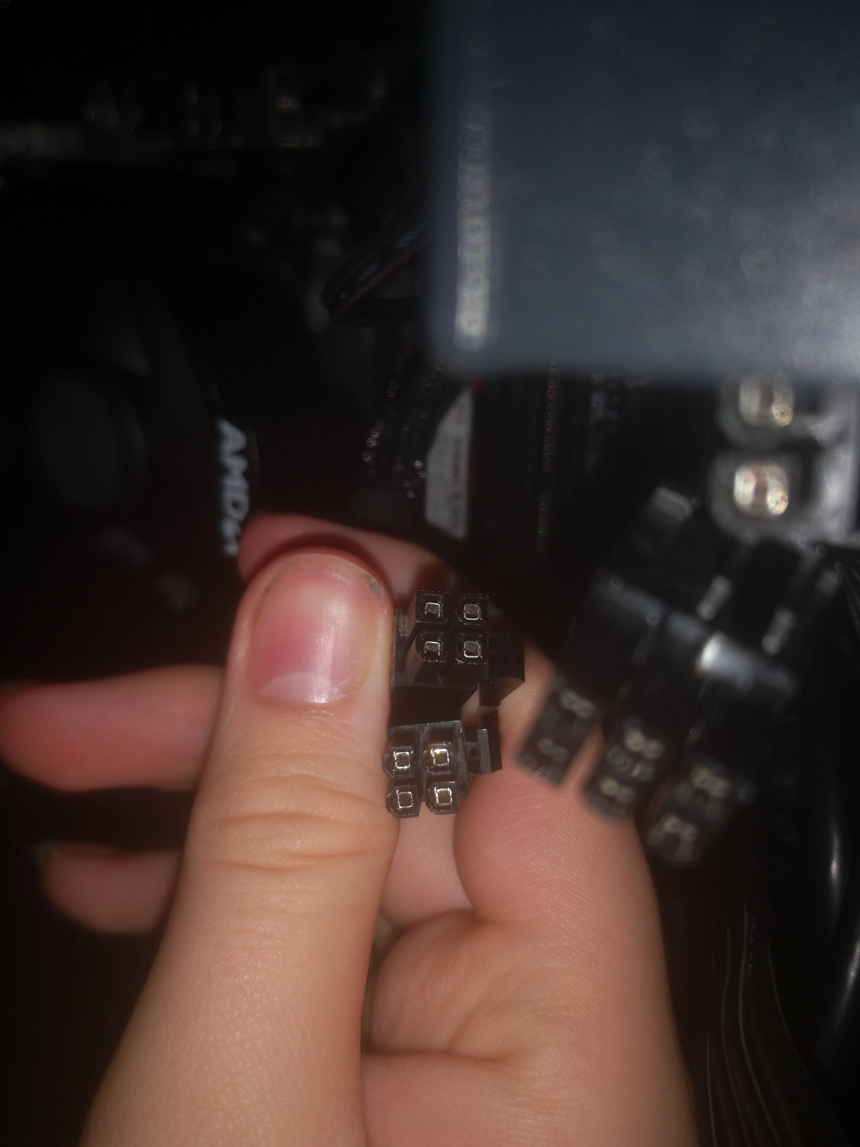

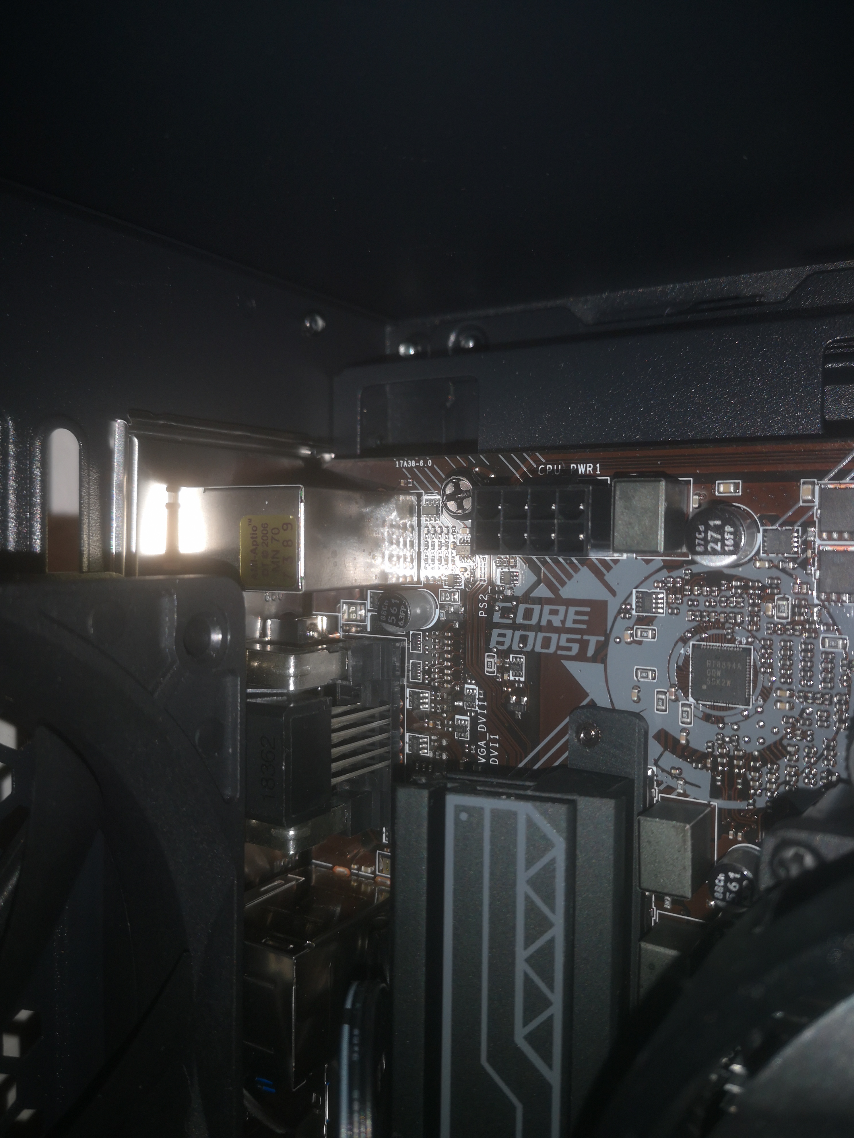

Ich habe heute den Großteil meines PCs zusammengebaut ( warte noch auf die Graka). Ich habe aber eine Frage: Der Cpu_pwr Anschluss auf meinen Mainboard hat 8 pins. Mein Netzteil hat ein getrenntes 8 Pin Kabel was in CPU Pwr 4 und 8 unterteilt ist. Jedoch passt eines der beiden nicht in den Anschluss, da es nur halb runde Löcher hat, der Mainboard Anschluss aber abwechslend quadratisch und halb rund hat. Das eine Kabel steckt und die Lüfter drehen sich auch, habe aber natürlich kein Bild da Graka noch nicht da ( gruß an DHL). Reicht ein 4 Pin?
Mainboard ist das Msi B450m Pro-Vd
Prozessor ist der Ryzen 5 2600
Netzteil ist das bequiet pure power 11
Habe mal Fotos davon angehängt. Habe das mit 500w cmDer eine passt nicht rein, da der nur abgerundete hat, die aber nicht mit dem Muster vom Mainboard zusammenpassen.

das Netzteil hat insgesamt DREI dieser 4-pol Stecker
zwei werden zu dem 8-Pol CPU Power zusammen gefügt
einer gehört zum ATX Power-Connector, das sind dann gesamt 24-pol

@firexs Unsinn. Das gehört genau so! Der P8 Stecker sieht so aus.
@ventiqx Hast du die Stecker auch richtigrum eingesteckt? Also der mit 4x abgerundet links, der andere rechts? Das muss passen. Die abgerundeten Teile passen physisch natürlich auch in die eckigen, das sollte wohl logisch sein...
Reaktionen: abcddcba
Dass die runden auch in eckige passen, hast du aber schon verstanden? Hast du dir ueberhaupt mal die Muehe gemacht Handbuch von Netzteil und Mainboard zu nutzen? Ich verstehe echt das Problem nicht
