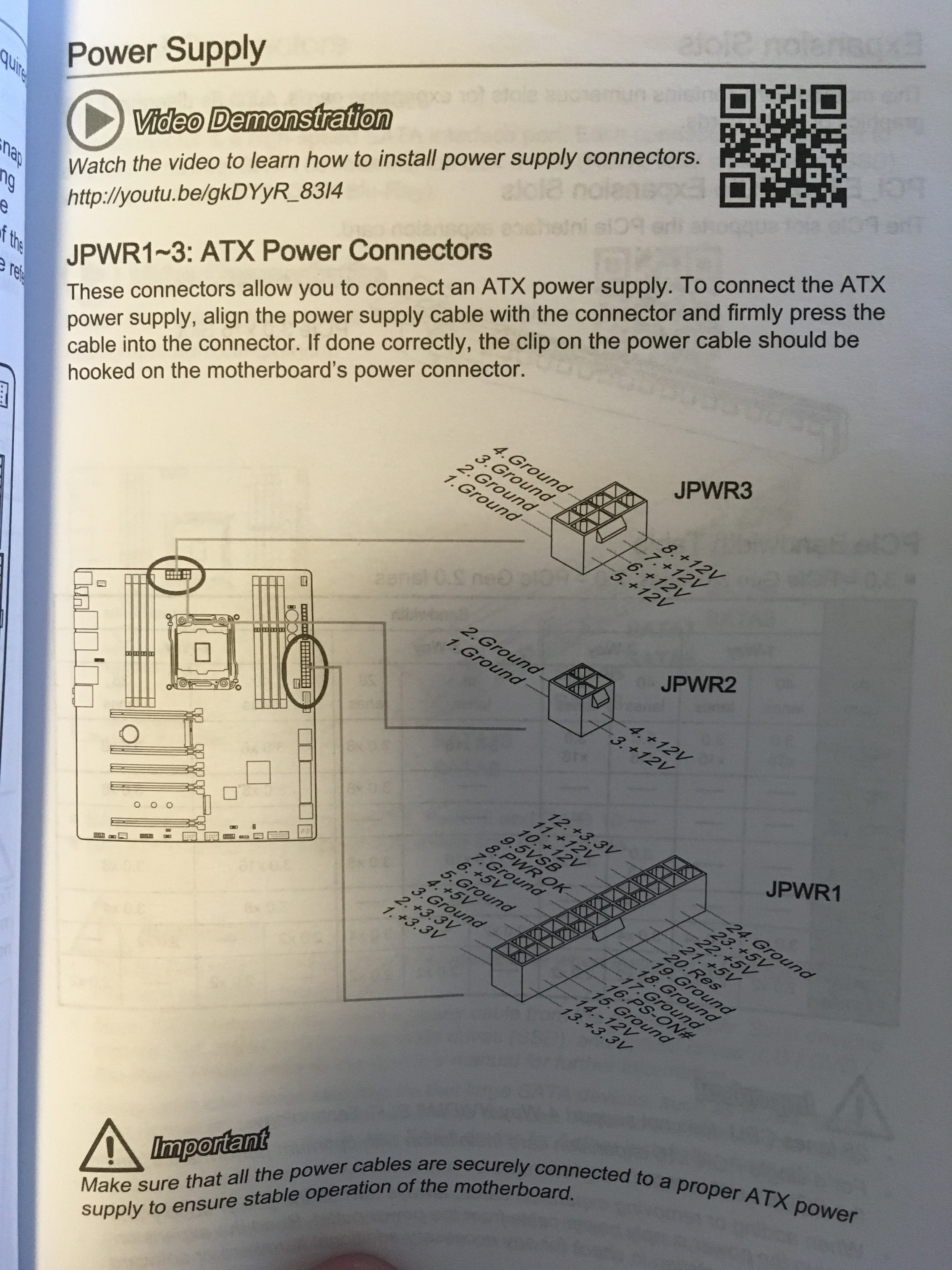

ich baue gerade einen Rechner auf und schließe gerade das Mainboard an.
Im Anhang seht ihr die Strom - Anschlussmöglichkeiten des Mainboards.
Mein Problem ist: Ich kann JPWR1 und 3 verbinden, aber habe keinen passenden Anschluss am Netzteil für JPWR2
Frage: Ist das normal, oder mache ich was falsch?

Das ist normal. Ist mein erstes Board das ich mit so einem extra Stecker sehe ;)
Welches Board ist es denn?
JPWR1 ist ein 24 Pin Stecker
JPWR3 ist ein 8 Poliger ATX Stecker
Das sind getrennte Stecker. Die haben nicht miteinander zu tun.
der 24pin muß rein, dann entweder den 8 oder 4pin (je nachdem was am Netzteil ist).
Mit einem hochwertigen Netzteil kann der 2er wegfallen. Denn kommt der ganze Strom eben über den 3er rein.
