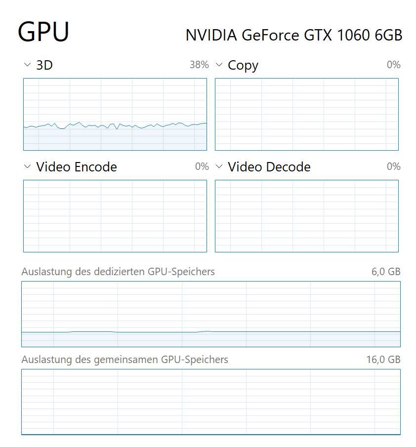

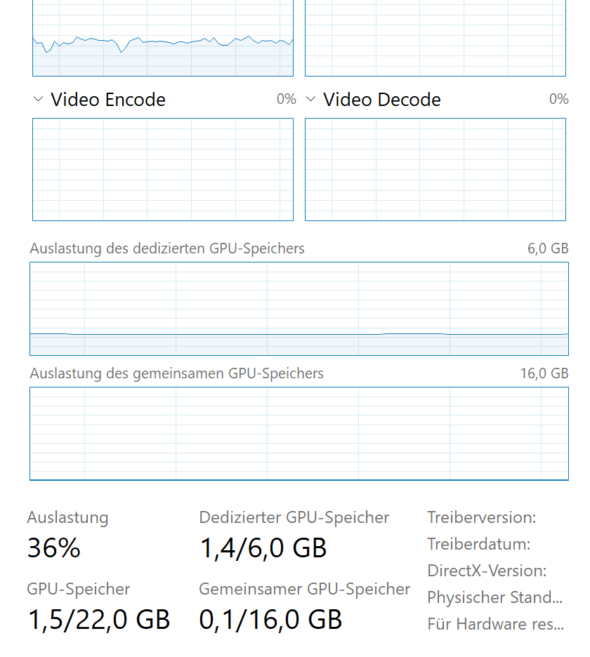

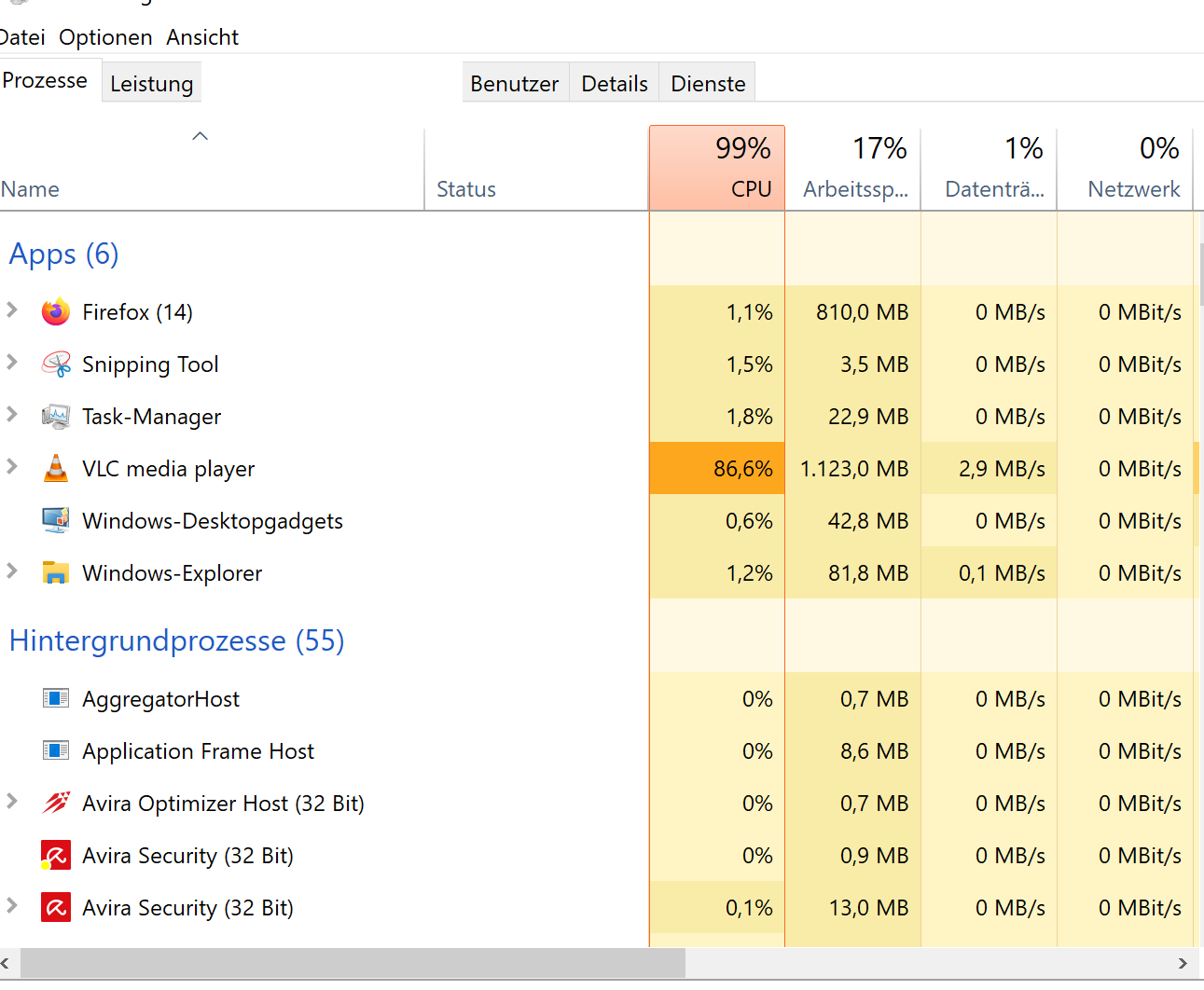

Und warum bekomm ich so eine Hohe CPu auslastung Und bei der Grafikkarte sogut wie garnichts ? Sihe Bild 1-3 Das ist zum verzweifeln.

Welche Dateiformate möchtest du denn abspielen, bzw. welcher Codec wird verwendet? Deine 1060 kann folgendes in HW:
H.265 (8bit 4:2:0 / 10bit 4:2:0 / 12bit 4:2:0), H.264, VP9 (8bit), VC-1, MPEG-2, MPEG-1
Für den AV1 Codec benötigst du neue HW.

Ich habe es jetzt einmal mit dem Programm Media Info überprüft und ich habe ganz viele 4K Videos die AV1 haben und diese werden mit VLC Player laut meiner Prüfung einwandfrei wiedergegeben
Ach so, und ich muss hier noch eine Antwort geben. Meine Hardwarebeschleunigung ist aktiviert.
Für YouTube muss du die Hardwarebeschleunigung im Browser aktivieren.
Die Sache mit Power DVD scheint ein anderes Problem zu sein. Vielleicht kann Power DVD den Codec nicht.
Um AV1 in HW zu dekorieren brauchst du eine GPU ab RX6600/RTX3050 ODER eine neue CPU mit iGPU, die AV1 kann.
