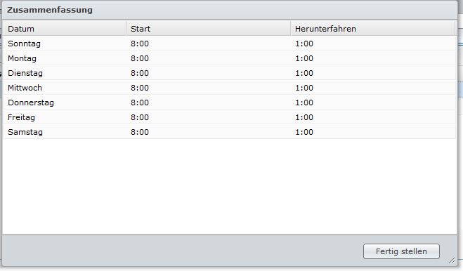

Also mit dem Zeitplan kann man die Wochentage und die Uhrzeit für Hoch- und Runterfahren festlegen.
Zum Beispiel: 01:00 Herunterfahren und 08:00 Hochfahren
Ob sich in dem Fall WOL lohnt wage ich zu gezweifeln... da nur die "+ Modelle" die Funktion haben (soweit ich weiß).

Moin,
das ist kein Problem. Du hast die Möglichkeit deine DS (ich hab im übrigen die selbe) zeitgesteuert ein sowie auszuschalten. Also du sagst am Mo - Fr soll sie um 17 Uhr hochfahren bzw. um 22 Uhr wieder runterfahren. Am WE dann von 10 - 22 Uhr. Du kannst relativ viele Einzel Einstellung machen, solange die sich nicht selbst wiedersprechen.
In den gewünschten Zeiträumen ist die DS in einen Tiefschlafmodus, solange keine Signale an diese gesendet werden. Wenn sie benötigt wird ist sie innerhalb von 10 Sekunden wieder startbereit.
Ein WOL Gerät bringt denke ich bei dir nichts, da du ja auch deine Fritz.box etc. ausschaltest.

Das klingt schonmal gut. Wie hoch ist der Verbrauch in diesem Tiefschlafmodus und wie kann ich sie von da aus manuell wecken?
Gibt es auch die Funktion: Schalte um 22 Uhr ab, aber nur wenn keine aktive Verbindung besteht?
Edit:
Habs mir im LiveDemo angeschaut. Die automatische Ein-Ausschaltung ist scheinbar nicht "intelligent". Sie schaltet wohl wirklich nur an und aus, keine Rücksicht auf Verluste :D
Ja, ansonsten brauchst du WOL zum Aufwecken. Ein Standby nach Inaktivität gibt es nicht! (auch bei WOL). Nur den Ruhemodus der HDD.
Also während der Wiedergabe eines Films über die NAS, würde sie einfach herunterfahren, wenn der festgelegte Zeitpunkt eintritt? Das wär ja der Hammer.
