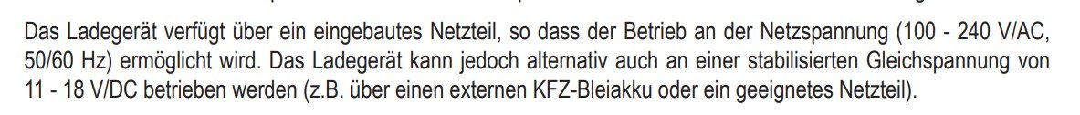

In der BDA steht aber folgendes
Auch wenns da so steht würde ich es im KFZ nicht einfach willkürlich irgendwo mit Krokodilklemmen anklemmen.
Dass man es im KFZ verwenden kann habe ich nicht verneint.
Ja, widerspricht auch keiner Aussage hier. Direkt an die im Auto eingebaute Batterie schließt man es aber dennoch nicht an. Bei kleinen Fehlern, z.B. einem an einer Durchführung aufgescheuerten Kabel, kann es schlecht ausgehen.
