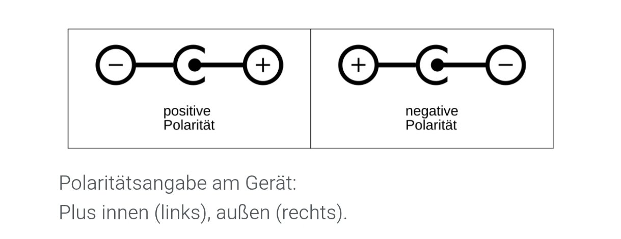

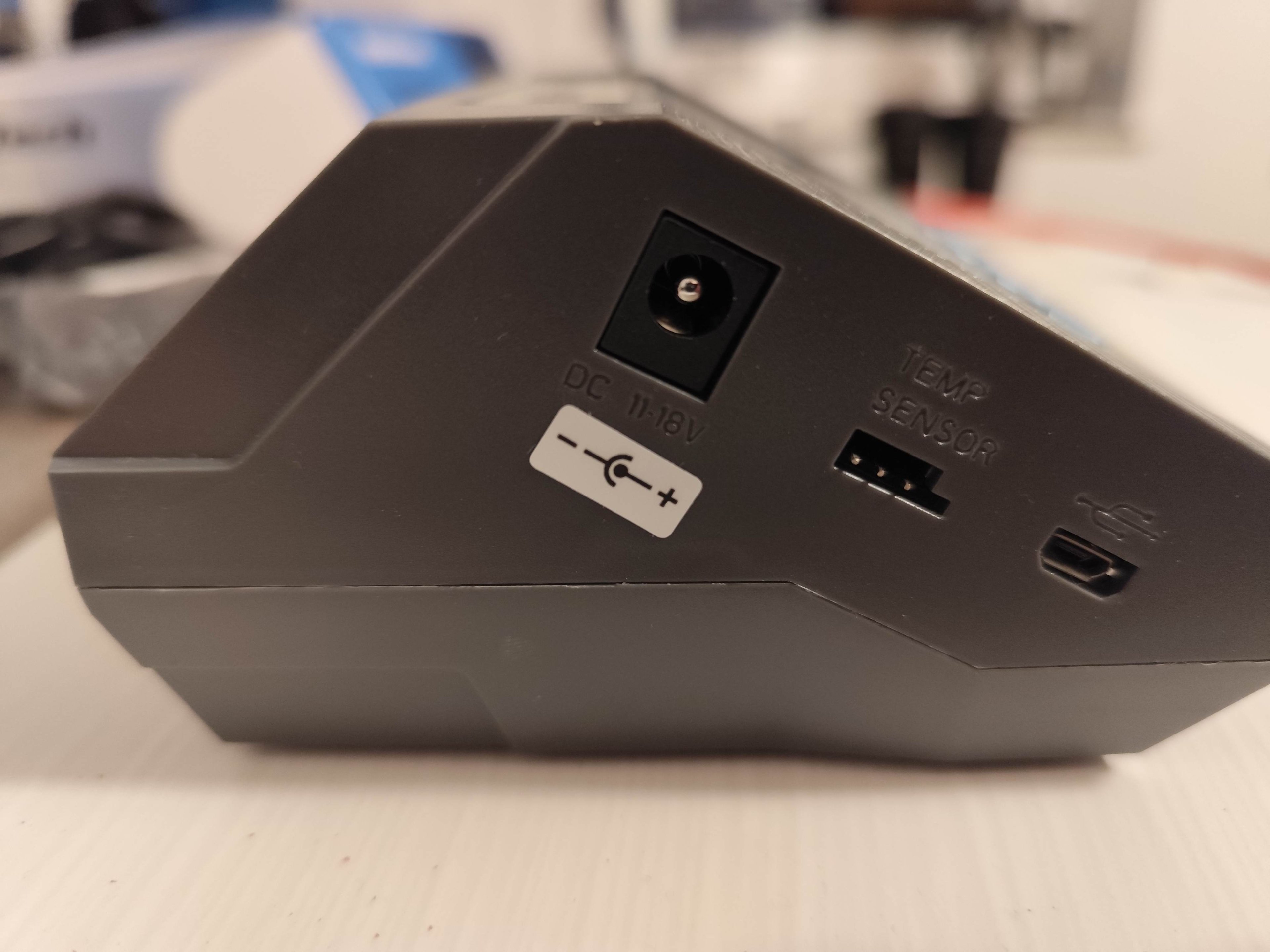

Ich habe das adapterkabel nun bekommen aber auf der produktseite und auf dem Produkt selber steht jetzt keinerlei Angabe zu dieser Erdung oder wie man das nennt.
Das gibt es ja einmal mit plus außen und Minus außen ,ich weiß nicht genau wie man das nennen soll schaut euch mal das Foto an.
Ja ich weiß nicht genau wie ich das erklären soll, das Foto zeigt das Ladegerät für welches ja das bestellte Kabel ist, und dieses hat extra diesen Aufkleber drauf, das zeigt schätze ich mal dass der äußere Ring das Minus Kabel ist quasi.
Ich meine gesehen zu haben dass es diese Adapter oder Kabel die man bestellen kann auch andersrum gibt also das außen nicht Minus ist sondern plus wenn man so will.
Nur leider steht das nirgendwo drauf gedruckt oder geschrieben bei dem was ich bestellt habe.

War mir bewusst, kann man mit Multimeter ja leicht herausfinden wo Plus und wo Minus ist.
In der regel ist aussen Minus, denn aussen Plus wäre, da nicht Isoliert schnell Kurzschlussgefahr.
Aber Nachprüfen schadet nie.
Und warum hast Du dann nicht eines bestellt, das passt? Aber eine Bedienungsanleitung wird dem bestellten doch beiliegen.
