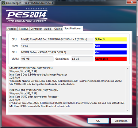

Also ich habe ein kleines Problem mit meinem VRAM. Und zwar hab ich mir Pro Evolution Soccer 2014 gekauft und in den Settings steht folgendes:
Wie man unschwer erkennen kann reicht der VRAM also nicht aus. Leider kenne ich mich damit nun so gut wie gar nicht aus, daher direkt die erste Frage: was ist der "normale" VRAM und was der "gemeinsame"? Denn der gemeinsame würde ja locker reichen.
Das Spiel läuft zwar auch so, aber zwischendurch hat es schon so seine Ruckler.
Ich hab google schon ein bisschen bemüht, anscheinend kann man den VRAM erhöhen. So wie ich das aber immer wieder verstanden habe, hat das oft aber überhaupt keinen Effekt, weils noch von anderen Komponenten abhängt.
Ist das soweit denn richtig, dass man den erhöhen kann? Und hätte das in meinem Fall einen Nutzen oder würde das keinen Unterschied machen?
Vielen Dank schon mal im Voraus!

VRAM ist der Grafikkarten eigene Speicher.
Den kann man nicht einfach erhöhen. Bei manchen OnBaord Grafikkarten kann man sich Speicher vom RAM Abzwacken.Der Gemeinsame ist der maximal mögliche Arbeitsspeicher (gehen von den 4GB an) den Grafikkarte mit nutzen kann.
Deine CPU und auch deine Grafikkarte erfüllen gerade so die Mindestanforderungen für das Spiel. Da hilft nur damit leben oder neue Hardware kaufen.

Gemeinsam = inklusive Shared Memory
Somit zwackt die 9600M GT bis zu 1,5GB von deinen 4GB Hauptspeicher ab, je nach Bedarf. Der ist natürlich um einiges langsamer als der VRAM der Grafikkarte...
Ich nehme an du zockst das ganze auf dem Laptop? Die 9600M GT ist schon etwas in die Tage gekommen.... stell halt die Einstellungen etwas niedriger ein. Bei nem Laptop wirst du den "VRAM" (Shared Memory) auch nicht erhöhen können. Das ist meist für Desktop Systeme gedacht...

Das ist ein Samsung NP-R560 und so einen Punkt finde ich im BIOS-Menü auf den ersten Blick nicht.
Kann man denn nun sehen, ob der Arbeitsspeicher mitgenutzt wird?
Dein Notebook hat eigene 512MB GDDR3 VRAM. (LINK)
Das ist eigentlich genügend für dein Book und deine Auflösung. Das kann nur zu Problemen führen, wenn er überläuft.
Das kannst du verhindern, in dem du die Auflösung verringerst und/oder die Grafikeinstellungen herunterschraubst.
Kannst mal in den Grafikeinstellungen von nVidia gucken, ob da was auftaucht.
Ob man das Teilen des Arbeitsspeicher ausstellen kann, weiß ich nicht.
