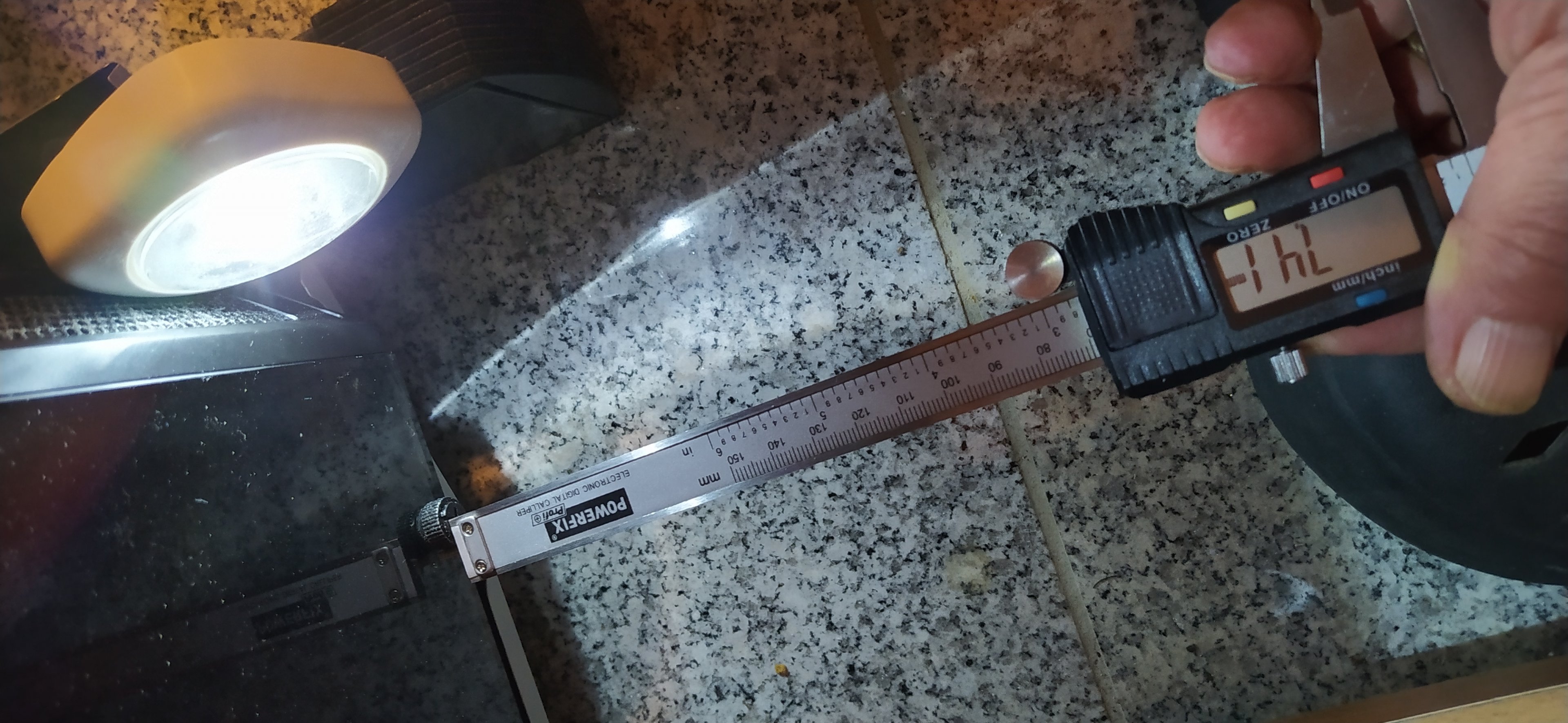

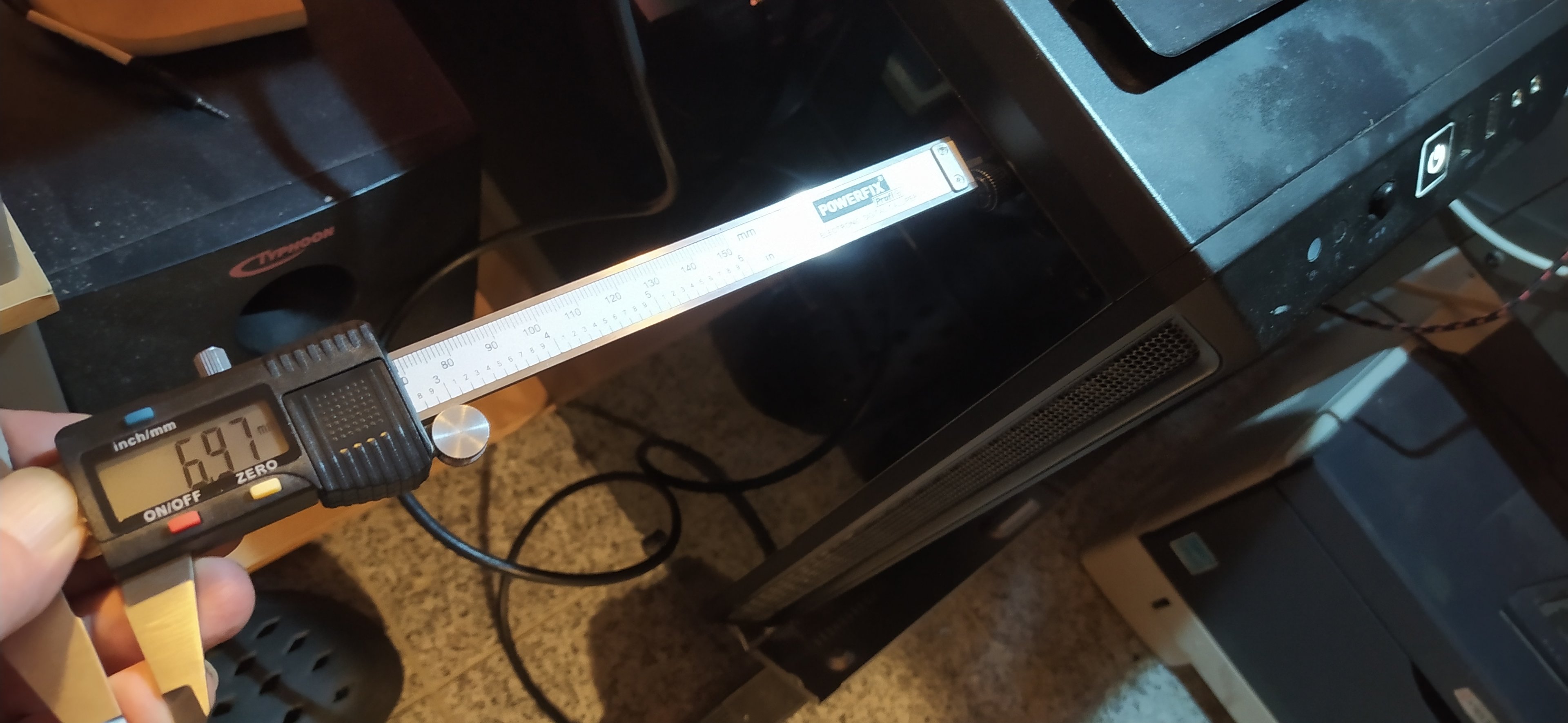

@anywish
Mal nachgemessen:
Der Schraubenkopf, korrekter die Mutter, steht 7mm über - Gesamt dann 227mm Breite.
Das Gewinde allein kragt 4 mm über.

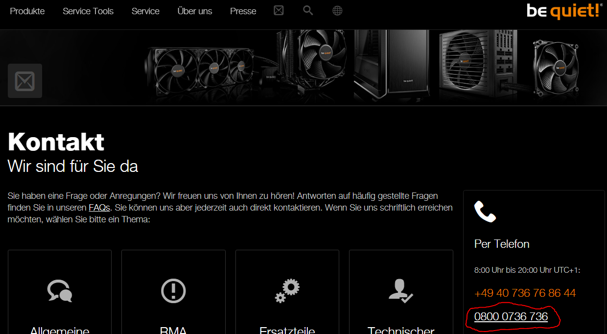

@anywish
Bekomme ich jetzt einen Orden?
Ich habe diese Nummer angerufen:
Der nette Mann am Telefon hat es für mich ausgemessen.
Vom Fenster bis zur äußersten Kante der Schraube sind es 5 mm und der Schraubenkopf hat einen Durchmesser von 15 mm.

Danke euch allen für eure Antworten! Damit geht es - wenn auch knapp aus!
Ich hab eben nämlich selbst ausgemessen, wie breit in meinem PC-Schreibtisch das Fach für den PC ist und die Breite ist 230 mm.
Also gehen beide Breiten von DeYoda (227 mm) und von XShocker22 (225 mm).
Gönn ich Dir zwar.
Mein Messschieber meint eher nicht....
Edit: Es sei denn, bei neueren wurde am Material gespart :p
Reaktionen: XShocker22
