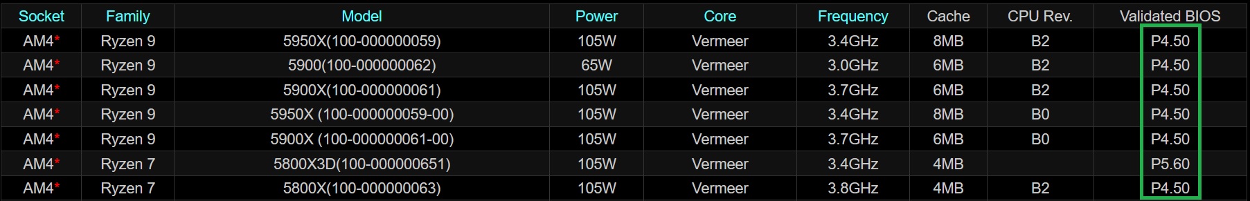

Die 5000er würden alle passen. Aber du musst halt ein aktuelles BIOS reinmachen, falls du es nicht schon hast. Also noch mit der alten CPU. Welches BIOS du mindestens brauchst findest du auf den seiten des MB-Herstellers, also ASRock:
Reaktionen: ItsAlex564
djducky schrieb:
Wenn ein unnötiges 190€ Netzteil her soll kann die Geldnot ja so groß nicht sein...
@ItsAlex564
