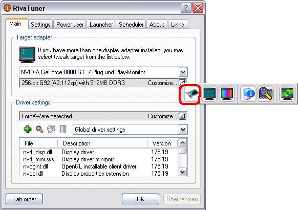

Falls ja, schau mal in dem Abschnitt im How To Lüftersteuerung mit RivaTuner auf dem 7. Bild nach.
Hast du das so eingestellt? Dann tut das eigentlich (also bei mir is es so) :)
Das Symbol auf diesem Bild hab ich leider nicht. https://www.computerbase.de/forum/attachments/2hauptfenster1-jpg.114644/
Hab RivaTuner 2.11 drauf.
Hatte mir RivaTuner nur raufgemacht um die Lüfterdrezahl in Windows wieder runter zu bekommen, hab da sonst nichts eingestellt.
