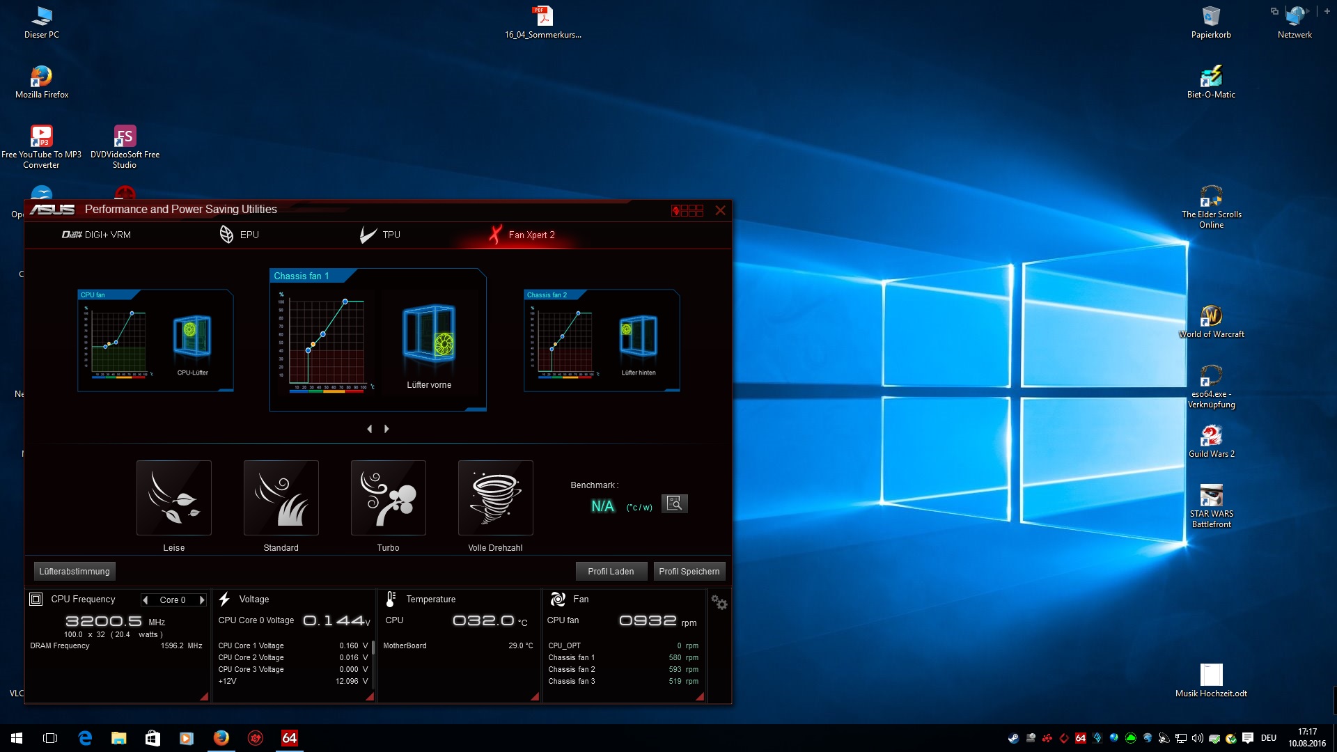

Habe AI Suite 3. Ich habe bisher nur rausgefunden dass man die Lüfter überprüfen lassen kann und dann zwischen den 4 Profilen entscheiden. Wie kann ich Benutzerdefiniert Vorgaben machen?
Kannst Du davon vielleicht einmal einen Screenshot hier hochladen?

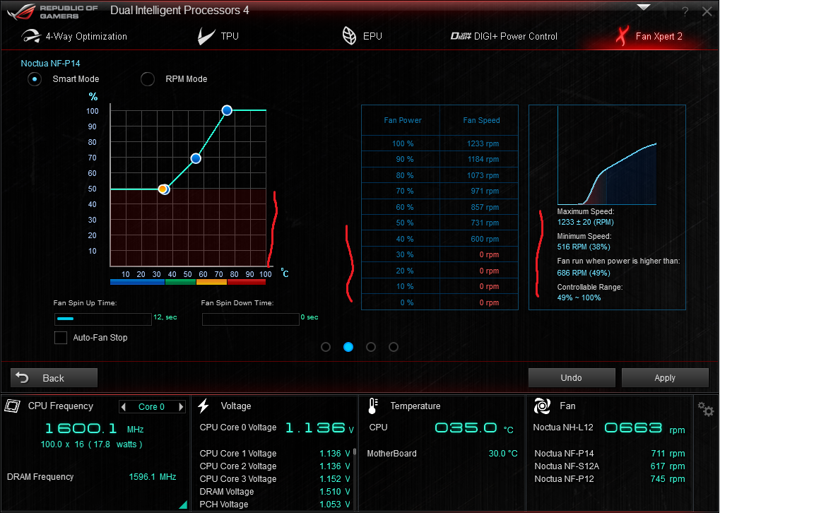

Lösung: Speedfan nutzen. Damit kann man die Lüfterkurve individuell anpassen und außerdem geht da oft noch was bei der Mindestdrehzahl. Zu dem Programm gibts hier im Forum afaik ein Tutorial.
Was passiert denn wenn du unten links auf "Lüfterabstimmung" klickst?
Dadurch werden alle Lüfter durchgetestet und man kann dann die 4 Profile anklicken.
Ah achso, danke! :)
Kannst Du denn oben in der Übersicht in die einzelnen Lüfter klicken? Schließlich sind dort auch Lüfterkurven abgebildet :)

Nein, die Lüfter werden auf ihre Spannung/Drehzahl Eigenschaften getestet und können nachher beliebig in einer Kurve selbst angepasst werden. Du musst nur auf eines der Lüfter oben klicken...
btw. Ich würde die Lüfter einfach im Uefi einstellen. Dort kann man auch die % Werte für die jeweilige Temperatur-Schwelle selber einstellen. Natürlich auch erst nach einer Lüfterabstimmung im Uefi. Mir ist eben aufgefallen, dass die Lüfterstuerung im FanXpert 3 sehr schwerfällig und träge ist. Wenn die Temperaturen steigen greift die Software manchmal nicht bis man die AI-Suite manuell startet. :freak:
