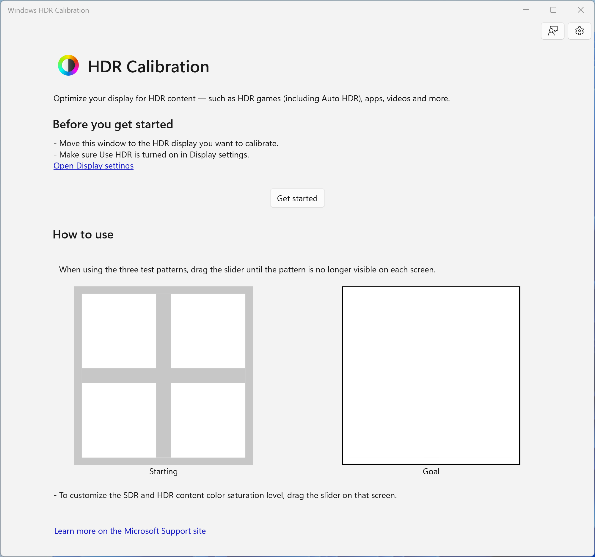

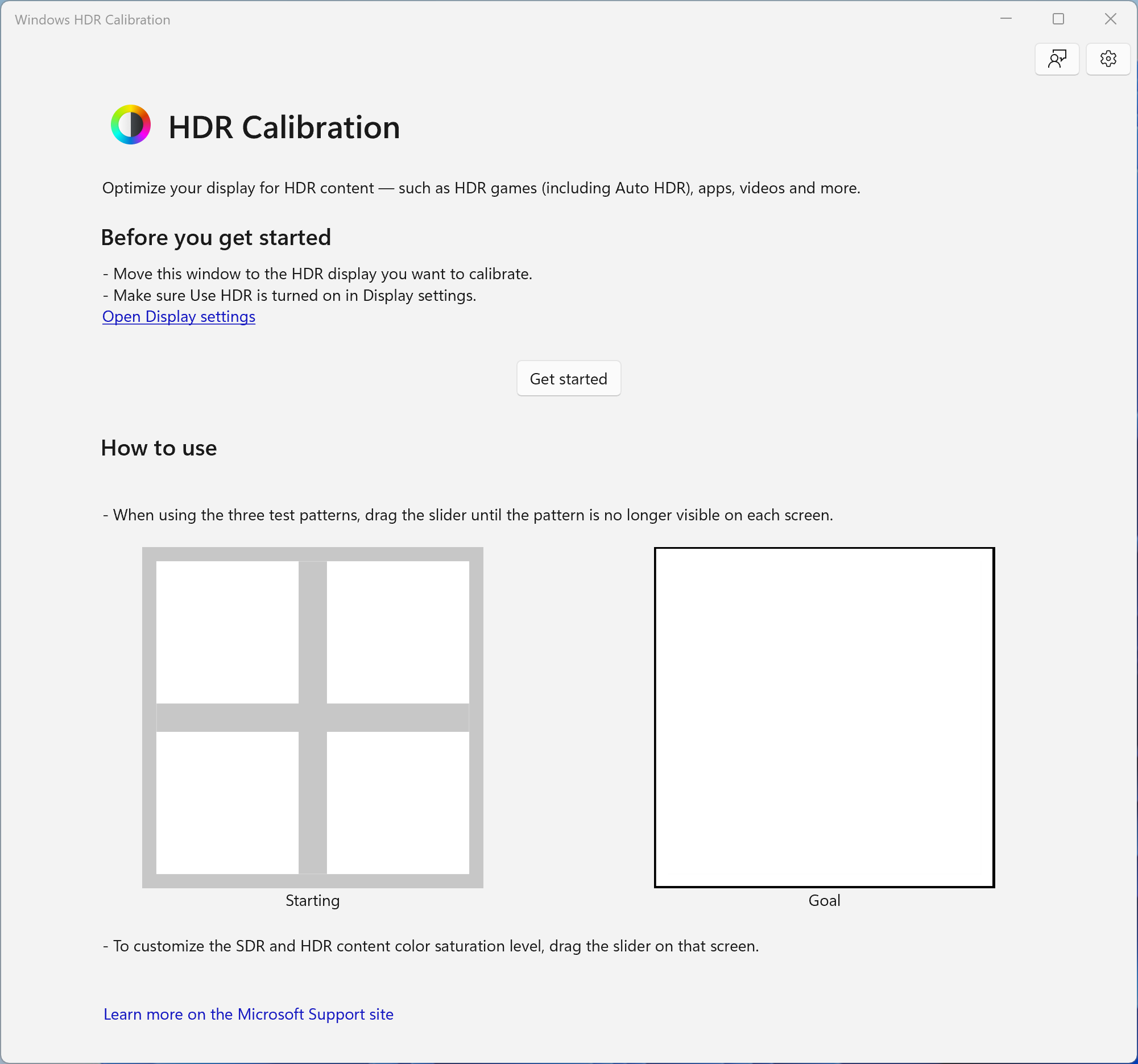

Nein, sofern du von diesem Tool sprichst:
Damit sollten sich auch die maximalen Nits deines Monitors herausfinden lassen.
