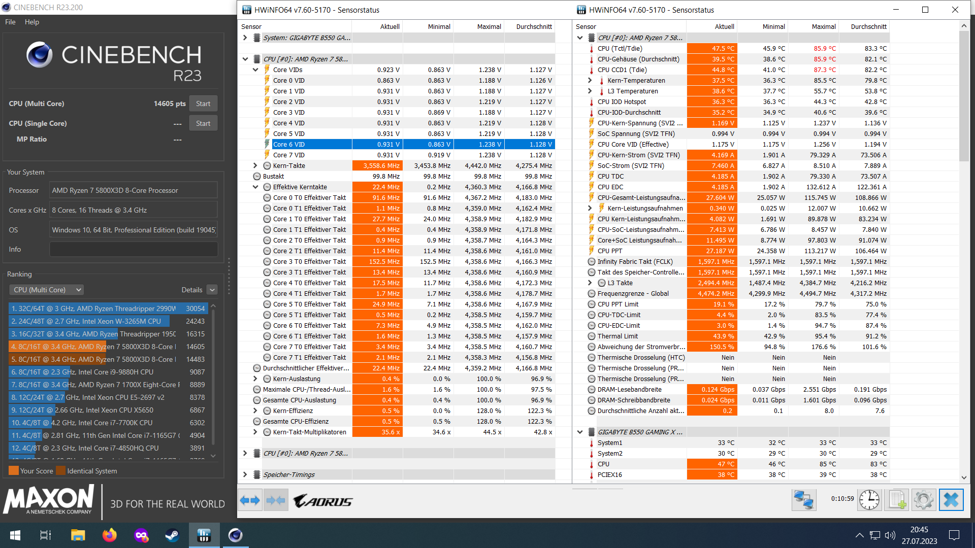

Lad dir Cinebench 23 und HWinfo runter.
Stell in Cinebench ein, dass er einen Durchlauf (allcore) macht und nicht konstant 10 oder 30min.
1. Nur XMP aktivieren und sonst nichts anderes (=stock), notierst dir wieviele Punkte rauskommen und schau in HWinfo welche Taktraten (normal und effektiv) deine 8 Kerne dann so während des Runs unter Last haben. Temperaturen, Spannugen und Stromverbrauch siehst du ja auch.
Praktisch ist dafür auch zum Start des Runs HWinfo zu "nullen bzw. refreshen" mit dem Uhr Button.
Dann machst du wenn der Run durch ist einen Screenshot und hast direkt nen schönen Überblick bzw. akkuraten Durchschnitt der wichtigen Werte sichtbar.

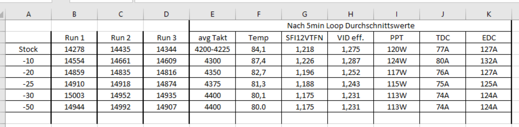

2. Jetzt kommt der Curveoptimizer dazu, wie tiefgehend du das testen willst oder musst, ist halt von dir und der Hardware abhängig. Ich würde sagen mach -10, -20, -30.
Und dann jeweils 2-3 Runs.
So sah das ganze dann bei mir am Ende aus:
Läuft seit ~1 Jahr stabil.

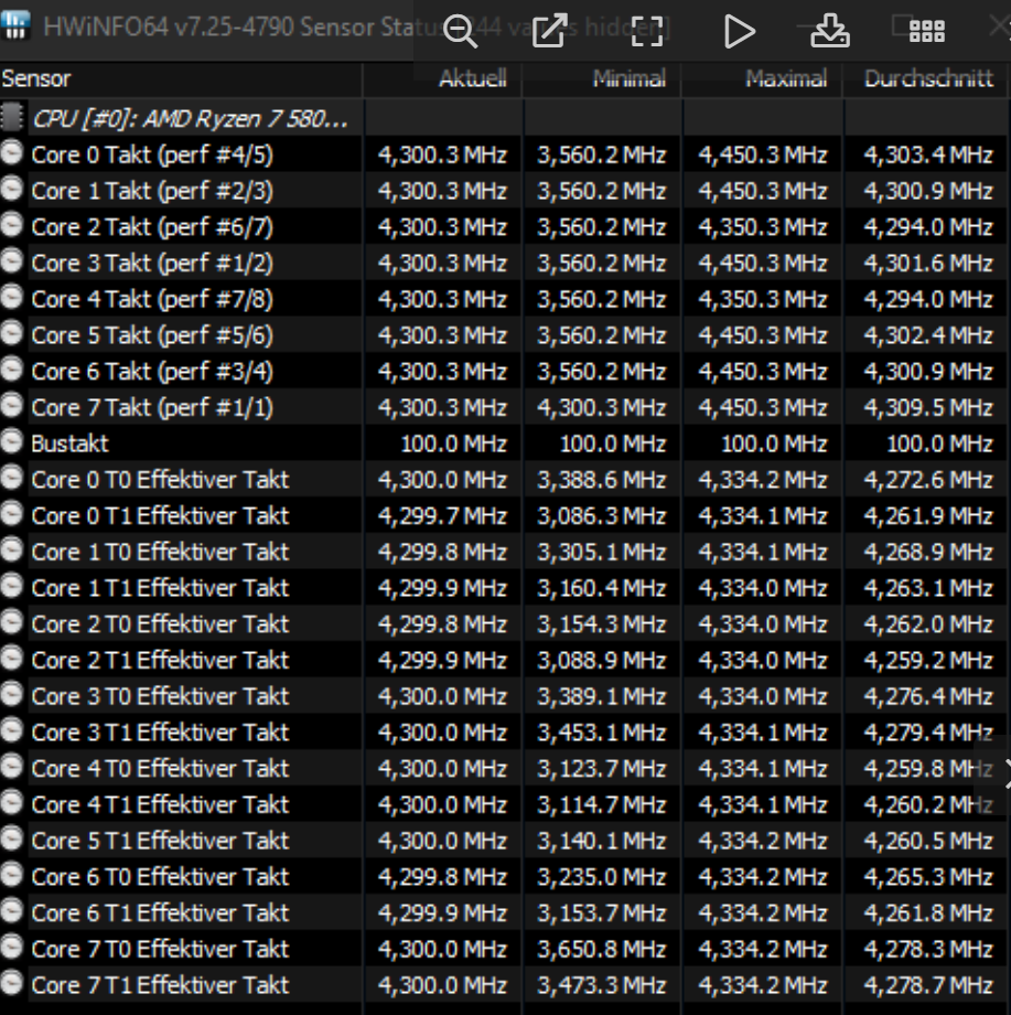

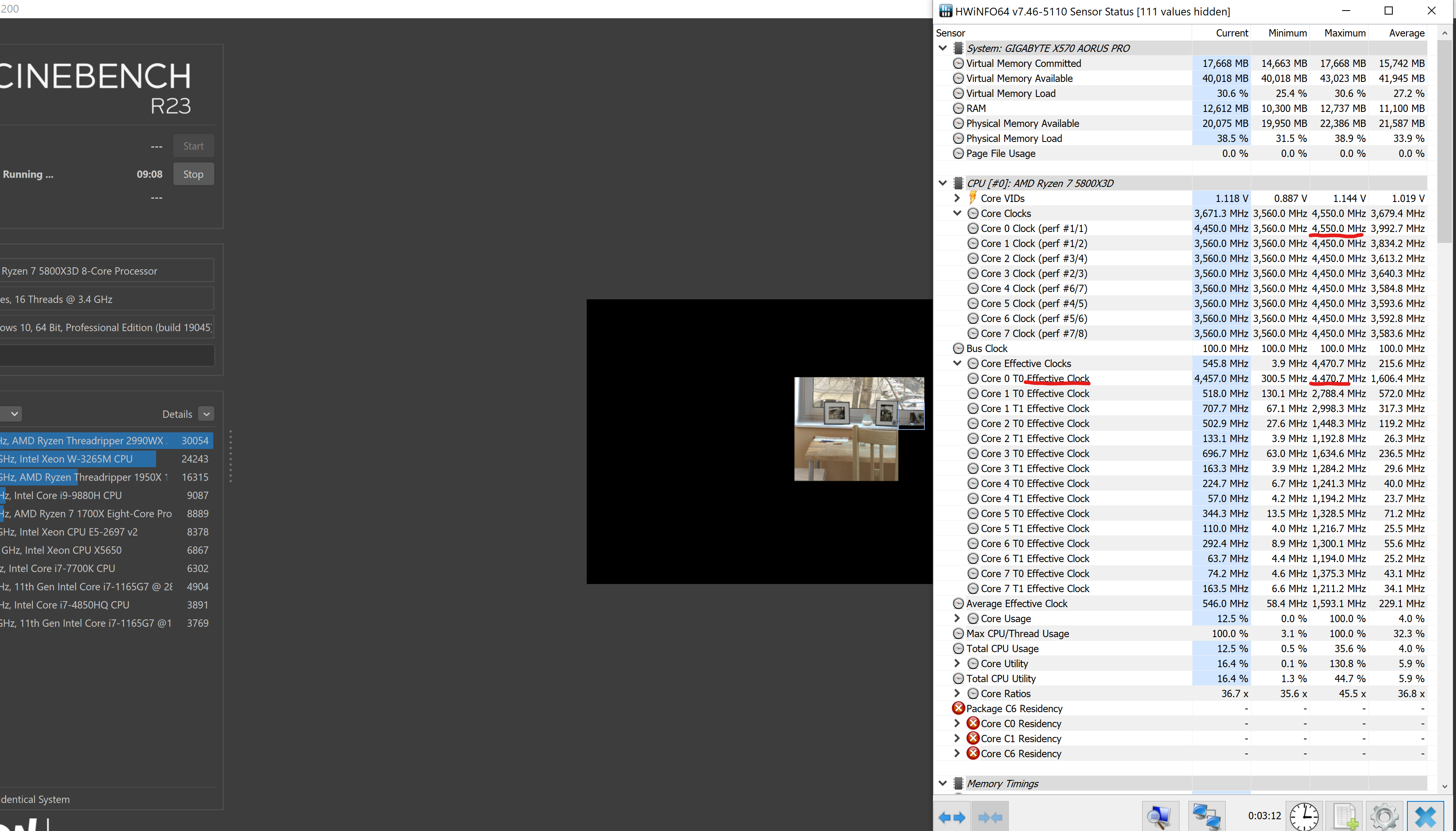

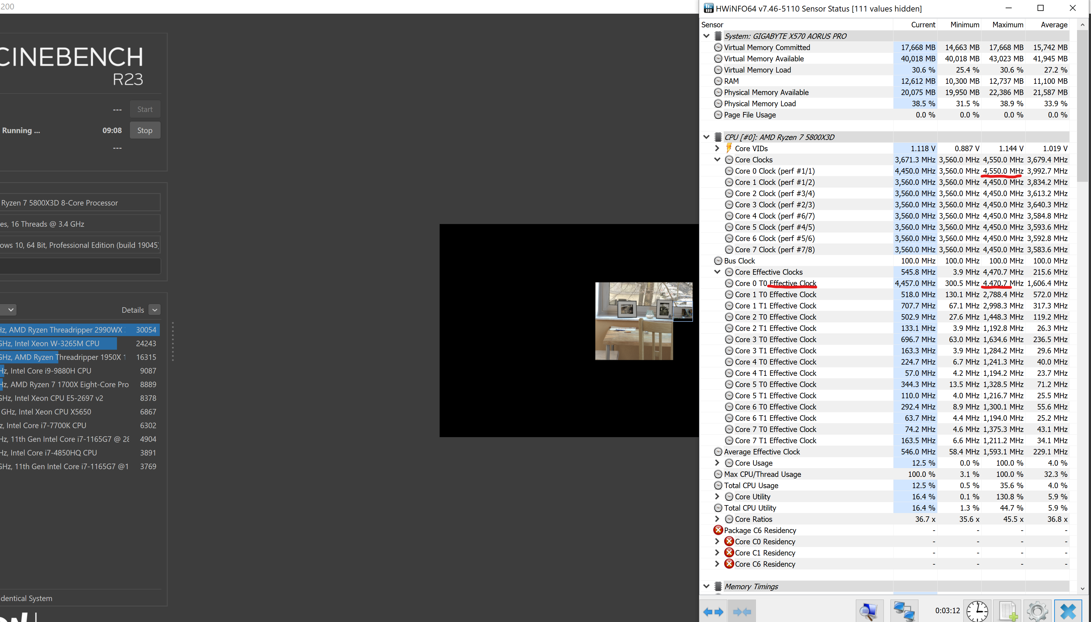

Edit: worauf du ein Auge haben musst, sind sinkende Punkte und wenn der effektive Takt vom normalen Takt nach unten abweicht.
Hier ein Beispiel wie beides schön bei 4300Mhz liegt:
Reaktionen: M11E und Evgasüchtiger

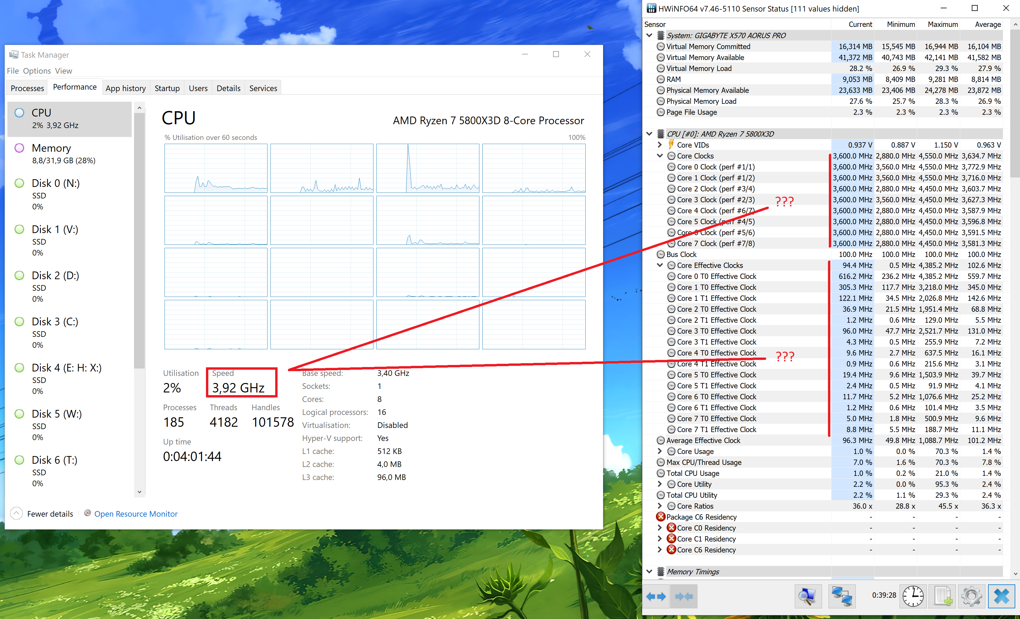

Der effektive Takt weicht praktisch immer vom "normalen" Takt ab (nach unten oder oben). Außnahme sind Volllast ohne Boost. Was HWInfo anzeigt und du als normalen Takt bezeichnest ist Multiplikator x Bus-Takt. Sleeping States werden hier zB gar nicht beachtet, weshalb man da auch nie ~1.0Mhz Takt für inaktive Kerne sieht bzw. man sieht immer schön glatte Zahlen, weil eben Multiplikatoren auch "relativ" glatt sind. Sobald Last anliegt, wird hier in deinem Fall einfach 43x100 gerechnet und 4.300 angezeigt.
Da der 5800X3D nur über ein halbgares PBO2 verfügt und nicht richtig Boosten kann, können beide Werte identisch sein. Mein BIOS zB erlaubt es mir sogar über Overdrive +200MHz einzustellen, wie als hätte ich eine non-3D CPU drinne. Was kommt dabei raus? Nicht die beworbenen 4.500MHz "Boost" + 200MHz, sondern Basistakt +200MHz :daumen:

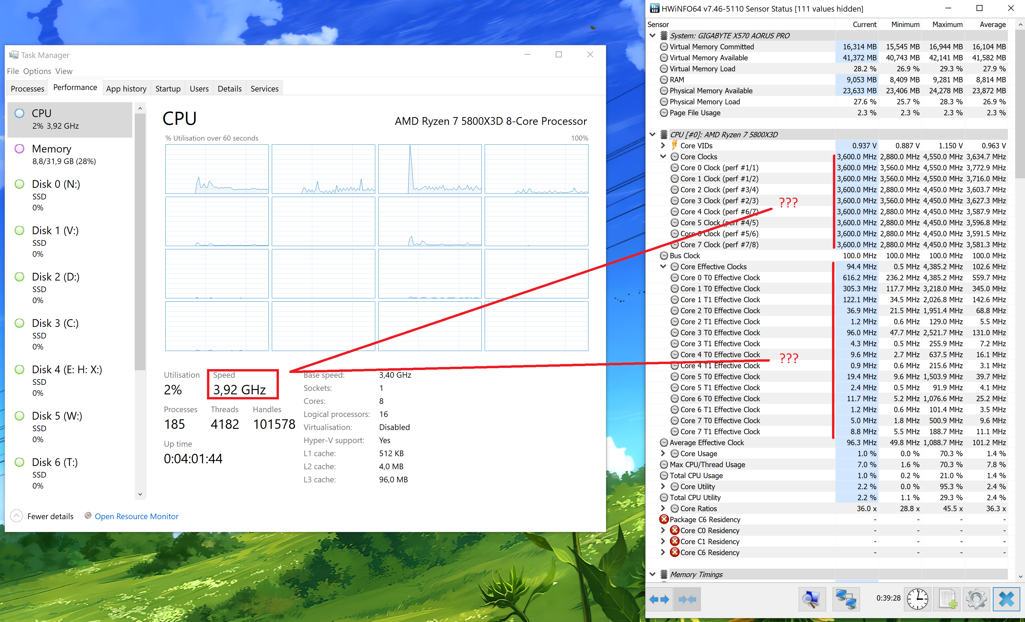

Im Screen siehst du, dass selbst bei Single Core Last die inaktiven Kerne mit weit über 3GHz laufen (die roten Striche galten einem anderen Thema). Effective Clock zeigt dann aber die Wahrheit an. Nebenbei RyzenMaster zeigt ausschließlich Effective Clocks an.
Taskmanager zeigt scheinbar an, worauf er Lust hat :)
Nein tut er nicht wenn alles richtig läuft. Siehst du ja auch bei dir mit den 4450-4457Mhz im Singlecore Run.
Vorallem nach unten abweichen darf er nicht, denn dann ist es Clockstretching, was aber auch in weniger Punkten resultiert. Dann hat man das Undervolting zu weit getrieben.

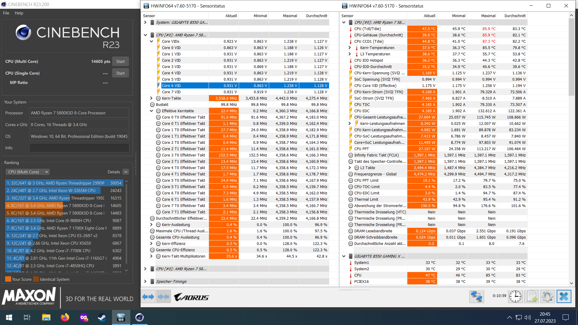

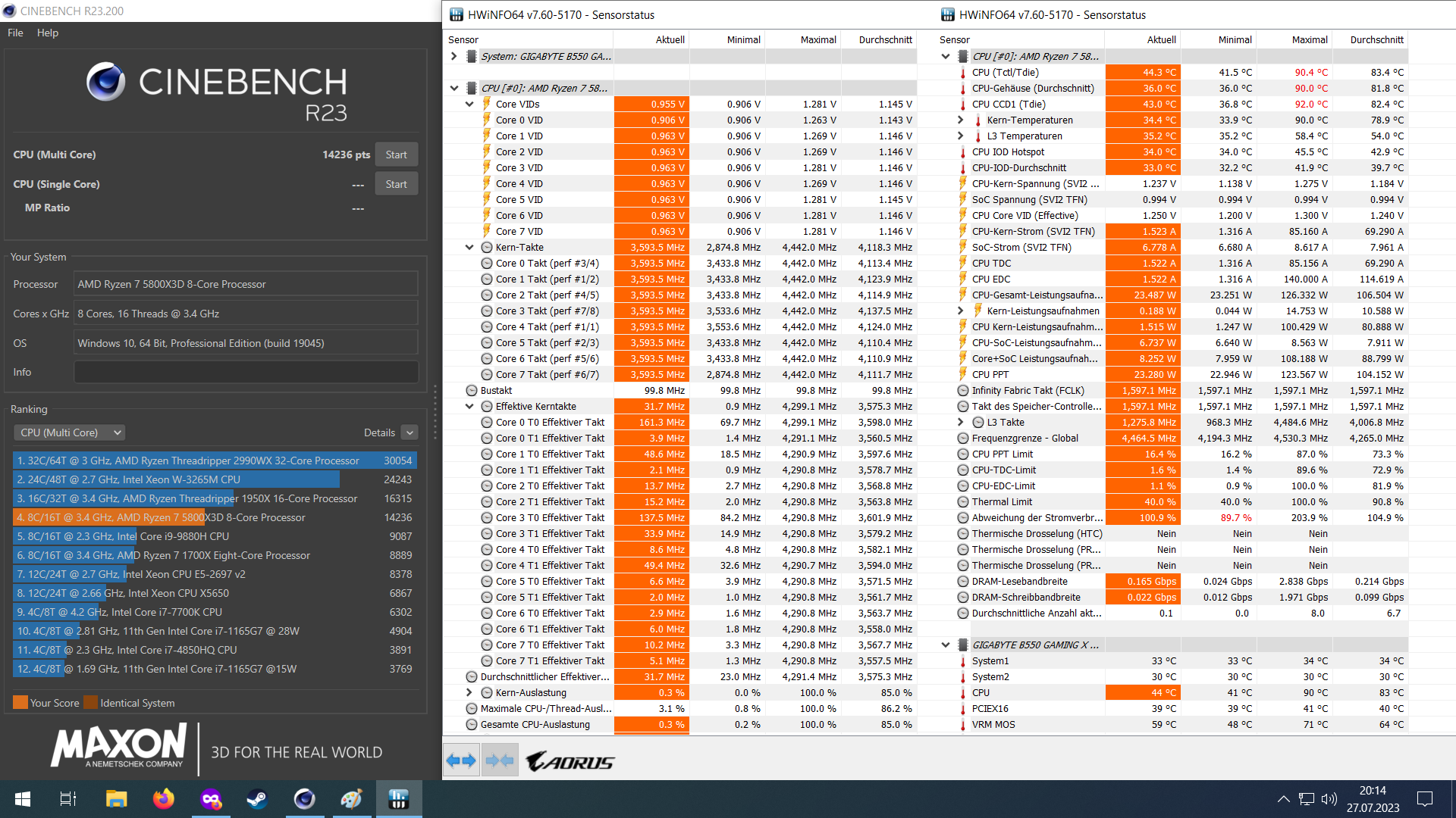

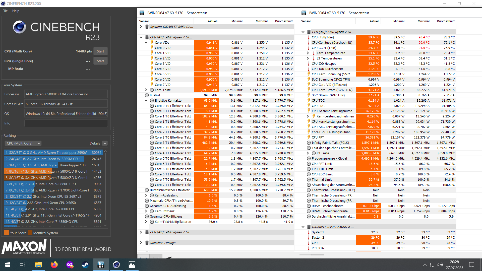

danke an alle für die Erfahrungswerte und besonders für den "mini-guide" @ruthi91

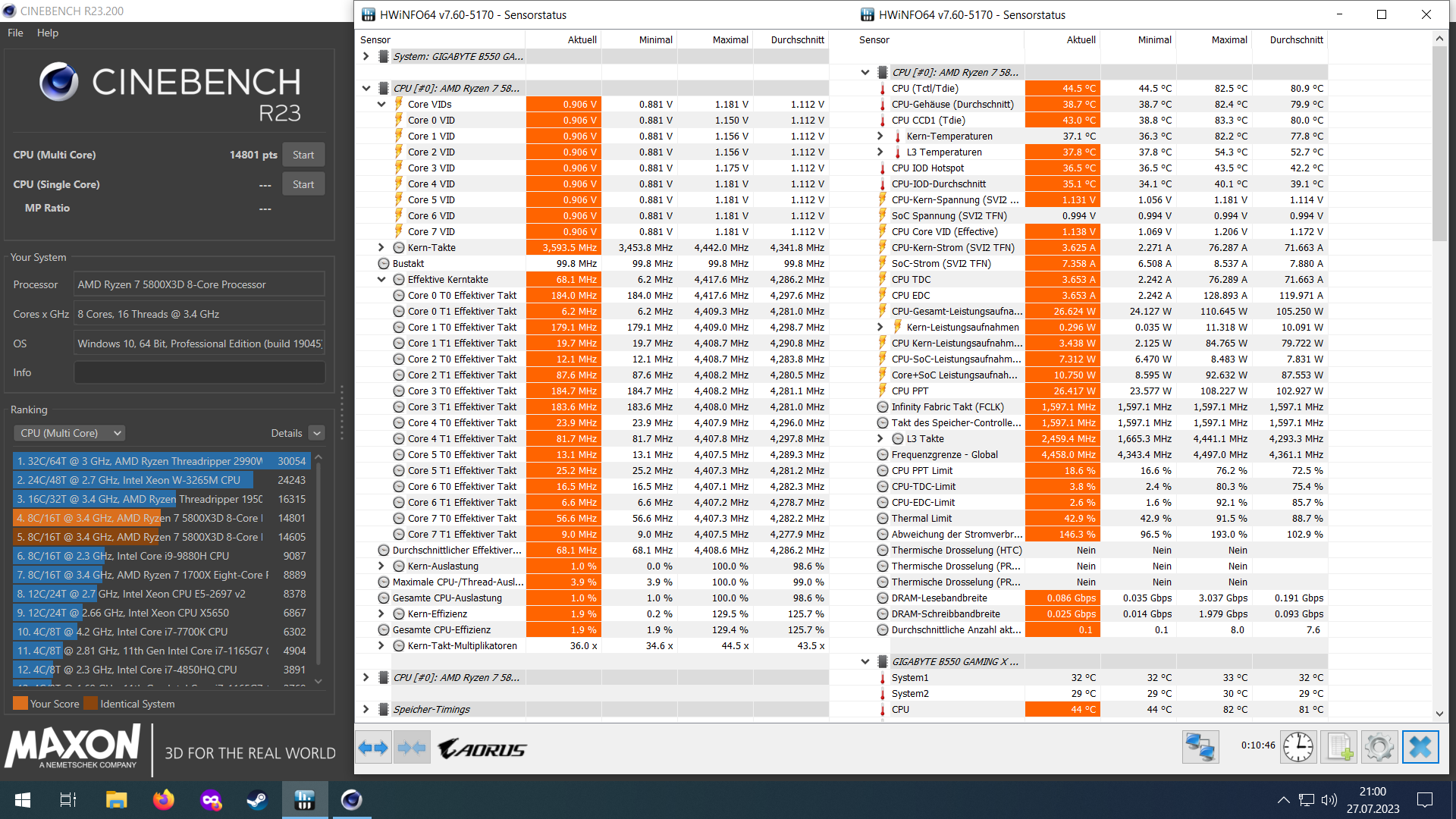

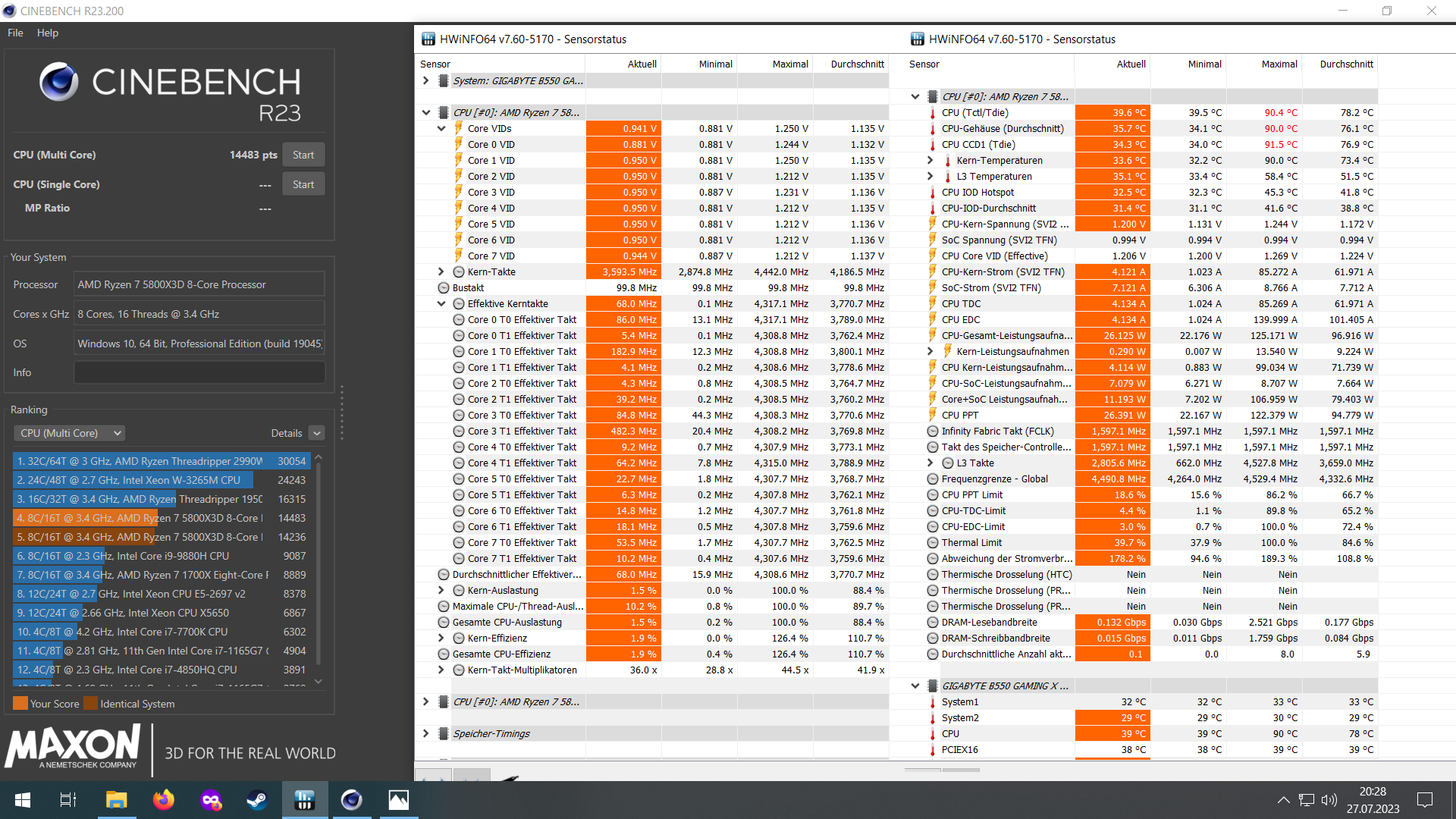

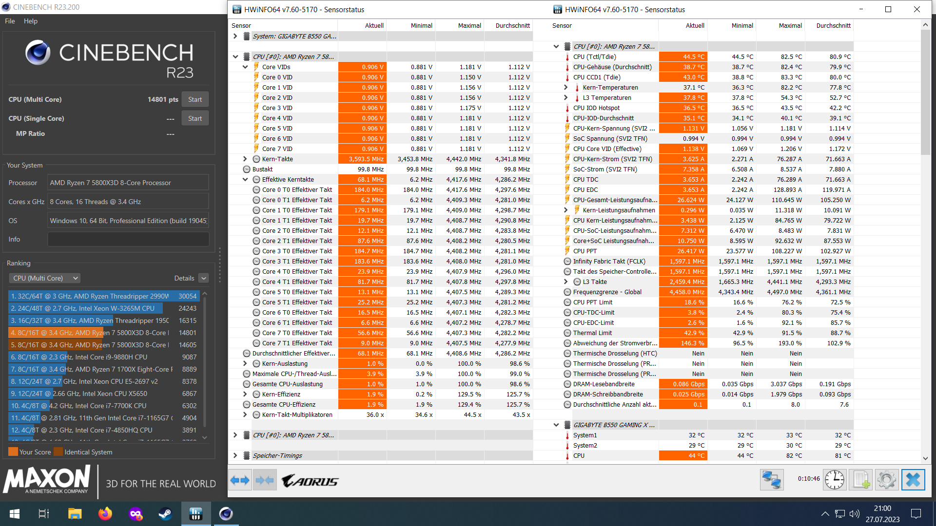

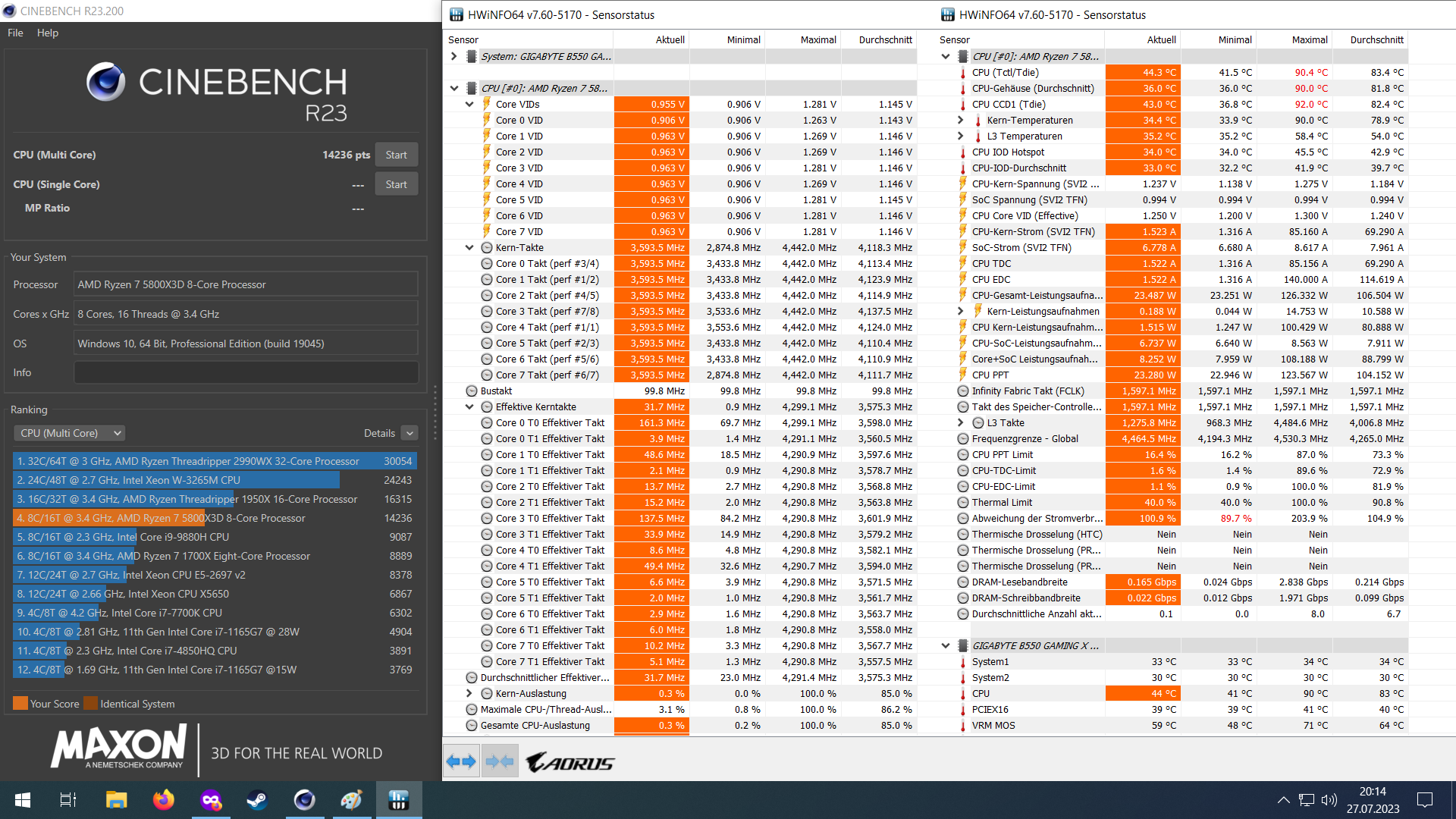

habe nun mal nen ersten test durchlauf gemacht
stock -> 14236:
-10 CO -> 14483:
-20 CO -> 14605:
-30 CO -> 14801:
so wie ich das sehe sind die benchmark punkte immer gestiegen und die max temparaturen immer gesunken, also alles ideal gelaufen? 🤔 fällt sonst noch irgendwas auf bei den werten bzgl effektiver takt usw?
folglich sollte ich -30 anpeilen und jetzt via gaming oder längeren benchmarks auf stabilität testen?
