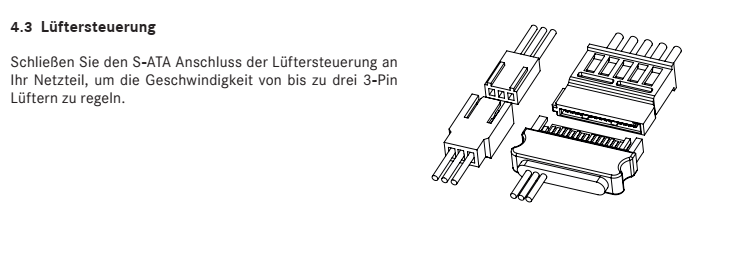

Danke! Schau das meine ich mit 3-Pin:
Den breiten Stecker hab ich angeschloßen, beim kleinen weiß ich nicht wohin damit. :)
Der Kleine ist für Lüfter damit du mit der 3-Stufen Steuerung per Hand durch den Schalter am Gehäuse die Geschwindigkeit regeln kannst.
Lass das alles weg und mach es, wie bereits gesagt, indem du die Lüfter direkt ans MB anschließt.
Das nutzt kaum jemand.
Verständnisfrage: Die 2 vorinstallierten Lüfter sind doch eigentlich bereits angeschlossen und man muss nur noch den SATA mit dem Netzteil verbinden? Oder hast du einen zusätzlichen Lüfter?
Du solltest die Lüfter über das MB laufen lassen, die Steuerung gibt keine Drehzahl weiter und regelt nur 5V, 7V und 12V

Das heißt, ich suche die Lüfterstecker, steck sie zum MB um, oder?
Entweder du lässt alles wie es ist und kannst am Gehäuse die besagten drei Stufen einstellen, wobei die niedrigste m.M.n. genügt und nicht laut ist.
Sobald du aber die Drehzahlen halbswegs frei einstellen willst, musst du es über das Bios machen und somit müssen die Lüfter direkt am MB angeschlossen werden.
Perfekt wären natürlich 4-PIN Lüfter, dort könnte man die Drehzahlen nahezu beliebig einstellen.
